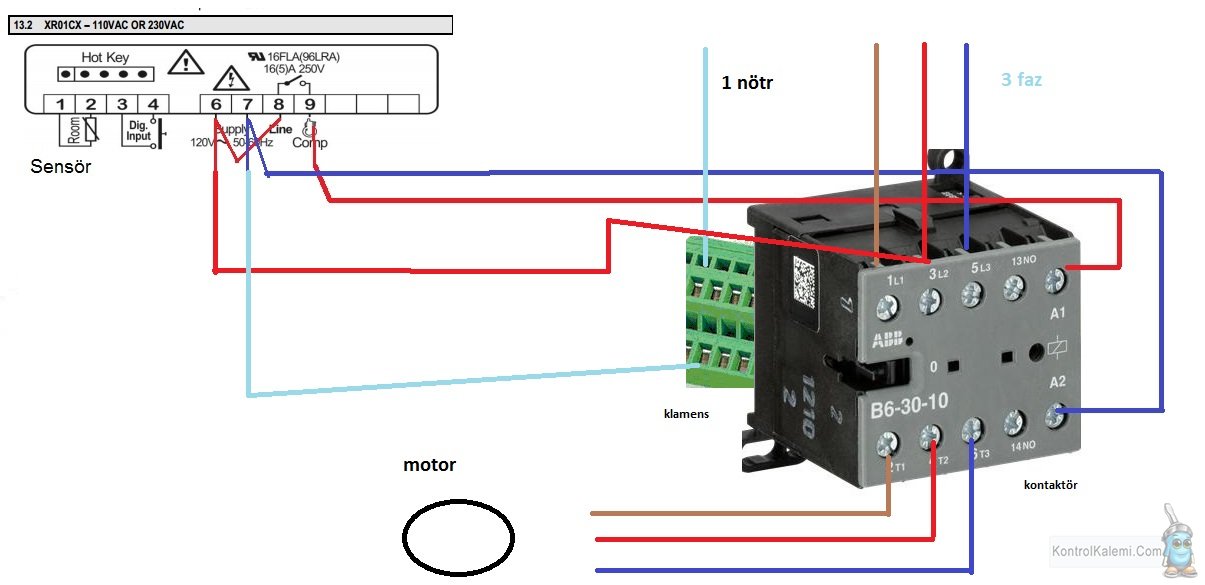

epey uğraşmısın derkenBir kuru kontağa faz verip kontaktör bobinin beslemek için epey uğraşmışsınBeslemeyi kontaktör girişinden alma ama sigortadan getir.
sigorta kullanmasam bi sıkıntı olurmuemek harcamışsın![]()
sigortayla kontaktör arasında elektrik olucak kontak çekince kontaktörden sonra elektrik olmucak demi ustaAllah'a emanet olur, önce tedbir sonra tevekkül.
