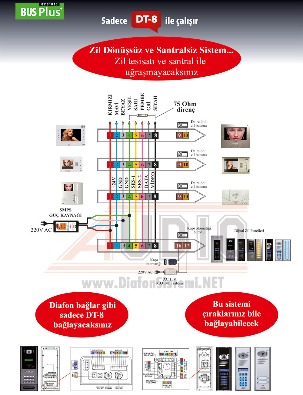

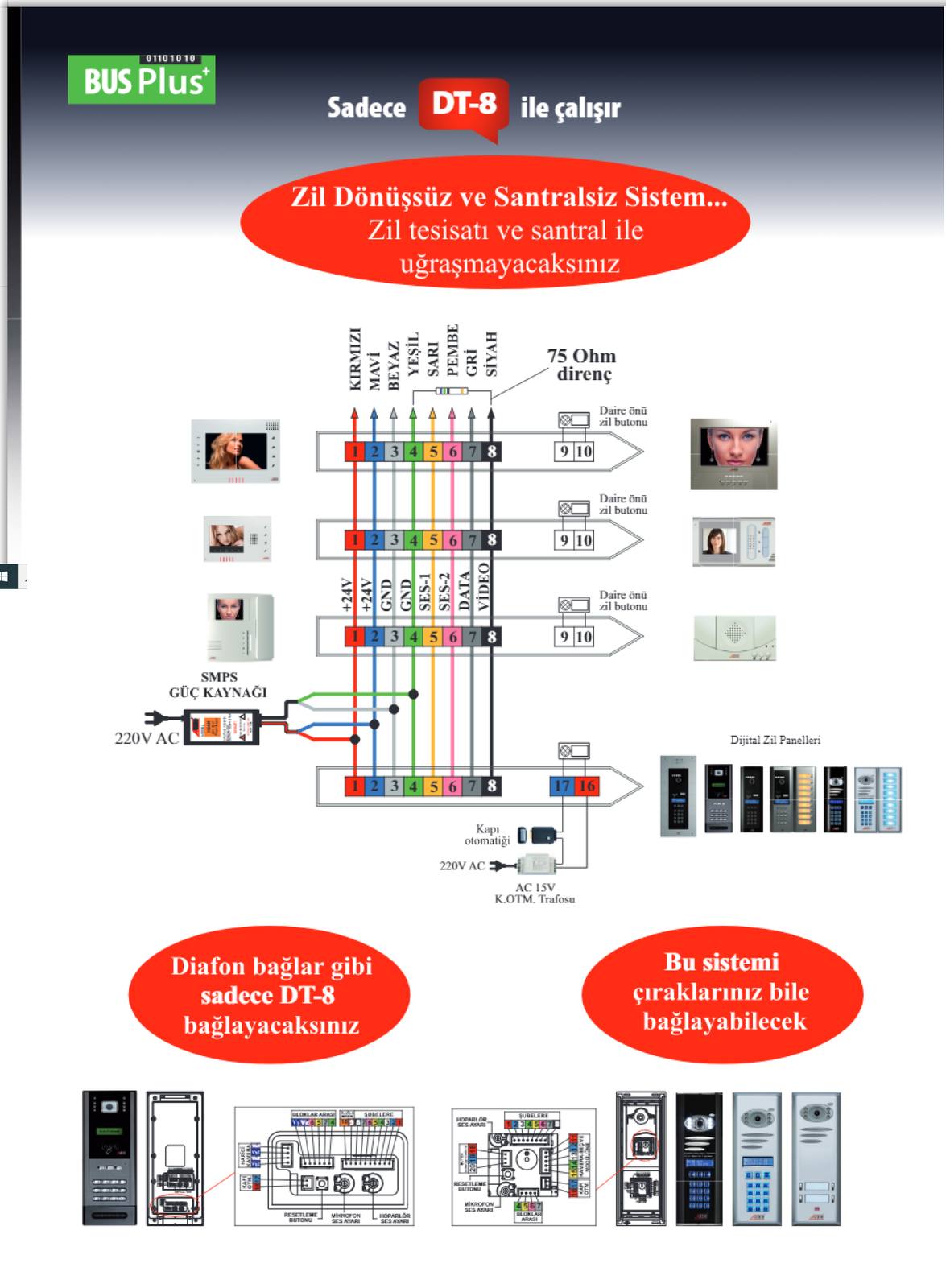

Audio da düğmeye bastığımızda kapıyı açan hangisi yani hangi 2 kabloyu kısa devre yapsam kapı açılır?
şöyle bir açıklık getireyim konuya, tatmin olman açısından,
örneğin pratikart marka görüntülüde yalnız 2 damar kablo 0.75 ile görüntü konuşma kapı açma zil vede enerji hepsi içinde kendi içinde sinyalizasyon ile iş bitiriyor,
audio'nun bu modelinde DT8 8 damar kablo kullandığına bakma buda 4 damar ile çalışıyor, + - güç ve geriye kalan 2 damar ile sinyalizasyonu sağlıyor
