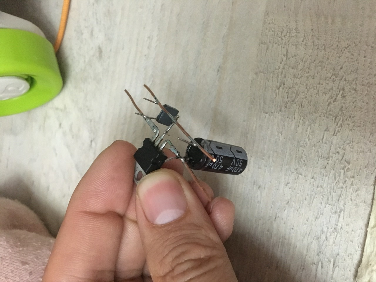

Merhaba arkadaşlar, 7824 regülatör ile 36v’u 24’e düşürdüm. 24’ten iki ayrı devreyi besleyeceğim. bir 5v’luk şarj modülü, diğeri de bir voltampermetre.
Fakat minik bir voltaj dalgalanması var. 24 ve 23.8 arasında. Daha önce minik de olsa bu dalgalanmayı yapmıyordu.
Sorularım:
1- daha iyi amper veren bir regülatör öneriniz var mı? 7824 1,5 max veriyor.
2- bu minik dalgalanma bağlanacak cihazlara zarar verir mi? 2 ayrı aleti bekleyeceğim için sağlıklı olur mu?
Peşinen teşekkürler

Devre köprü diyot filtre kapasitorleri giriş ve çıkışta varmi? Başka 7824 ile denediniz mi
7824 u o kadar lehim tutturmak için baya ısınmış olmali. Belki isi nedeniyle hasar aldi.
Giriş devreniz nasıl? Trafo sonrası?
7824 de ısınma varmi?
