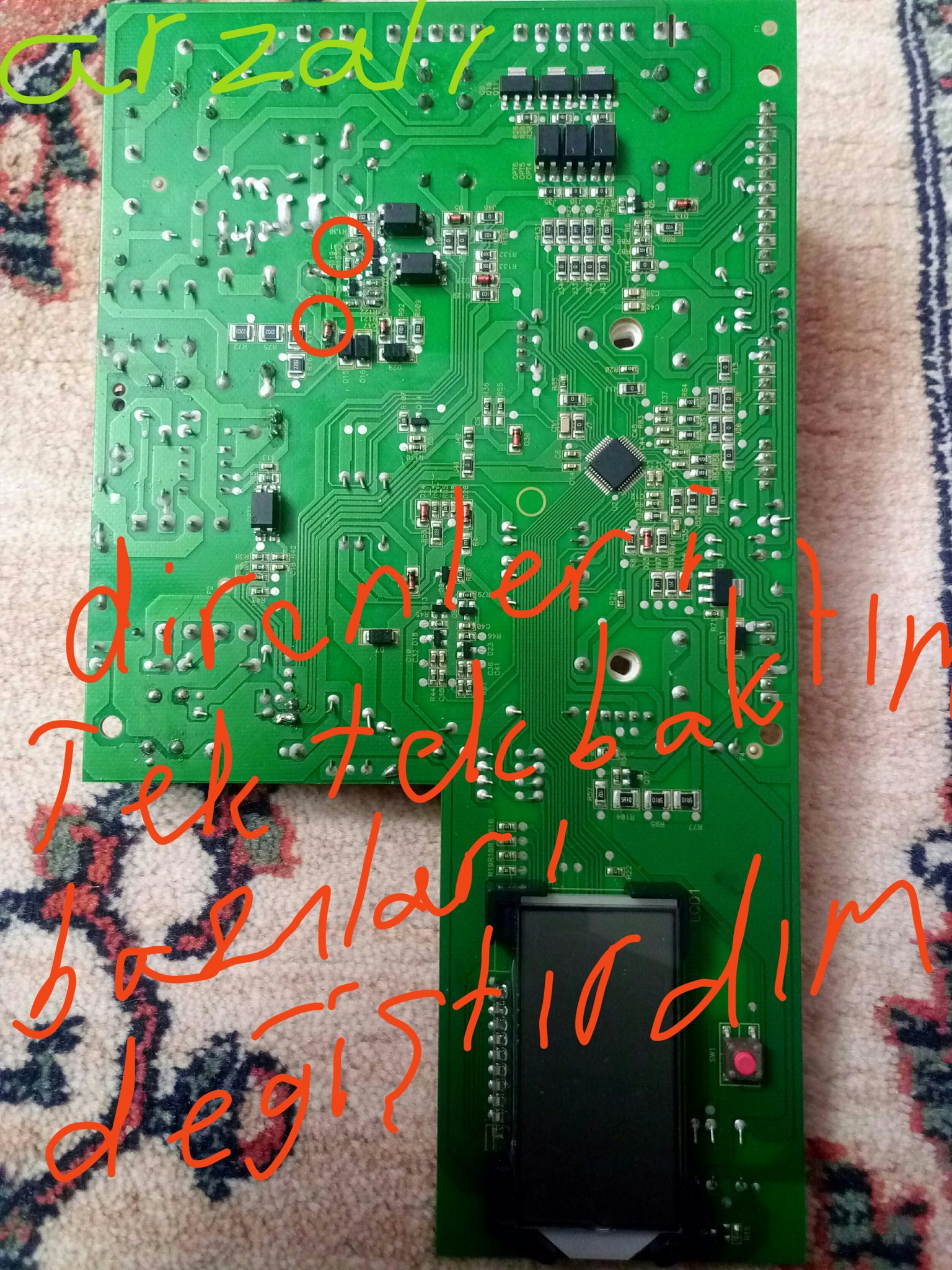

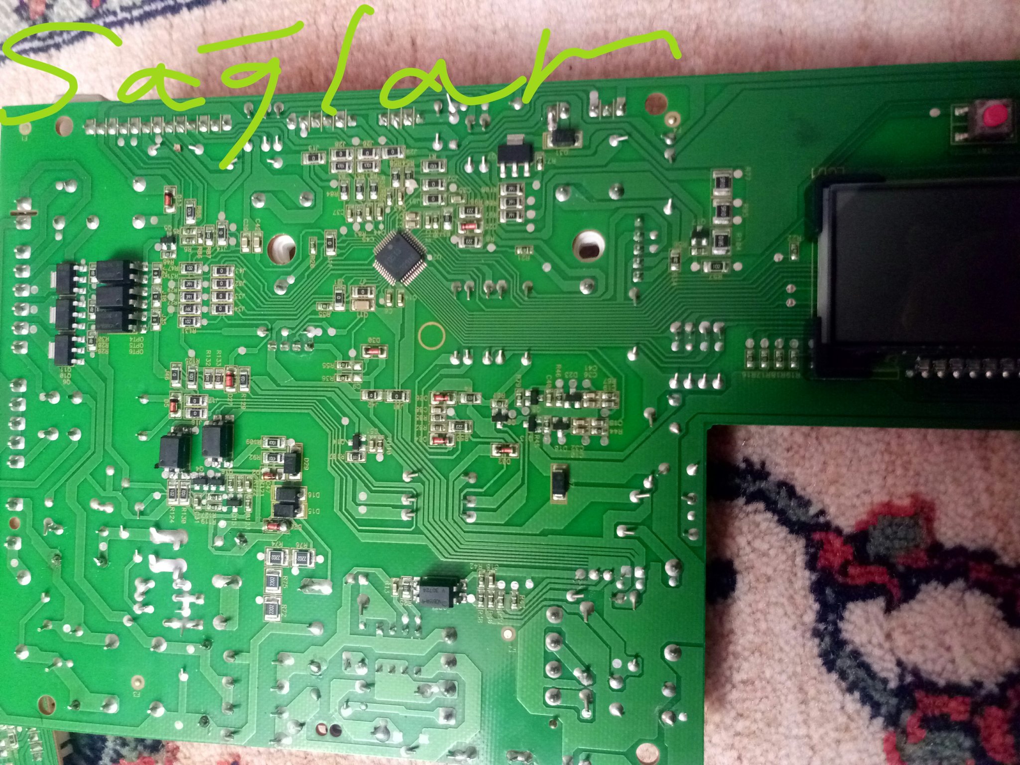

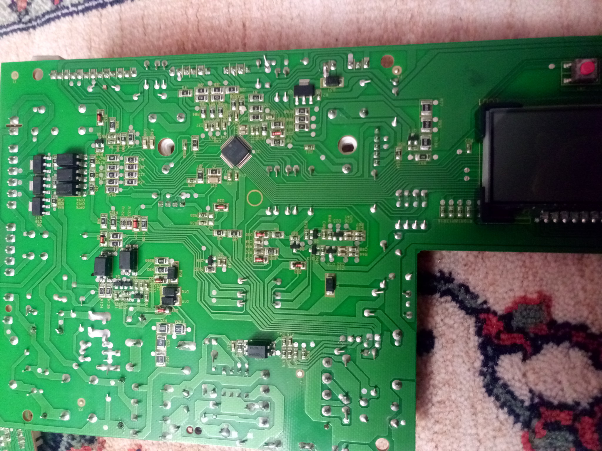

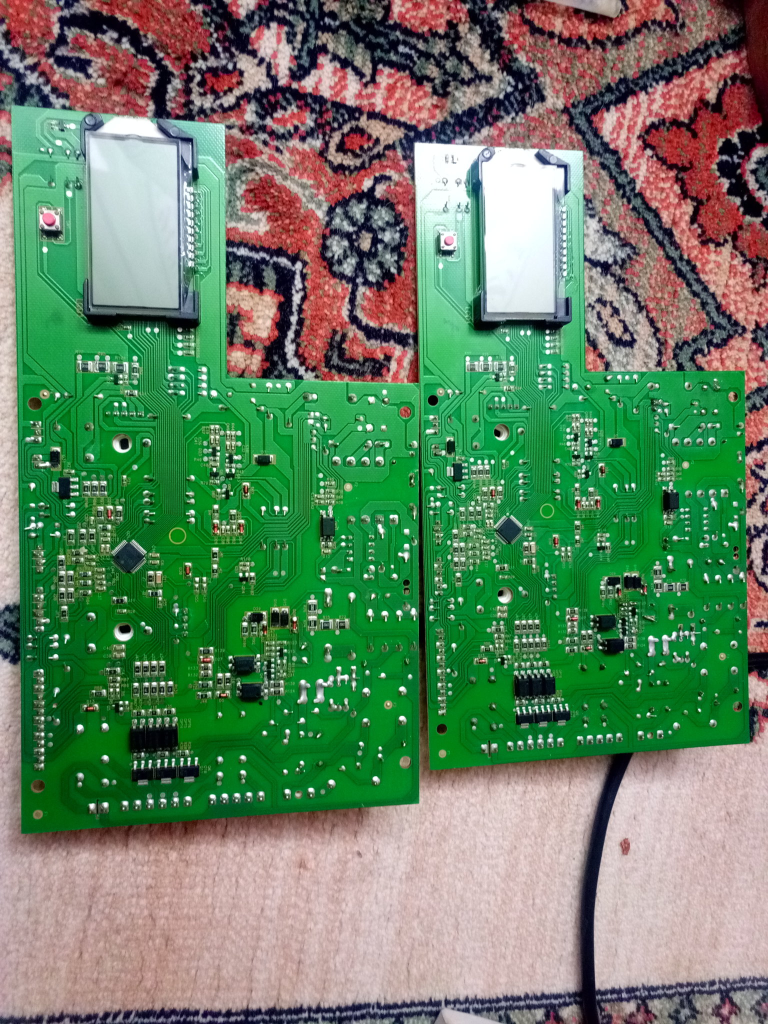

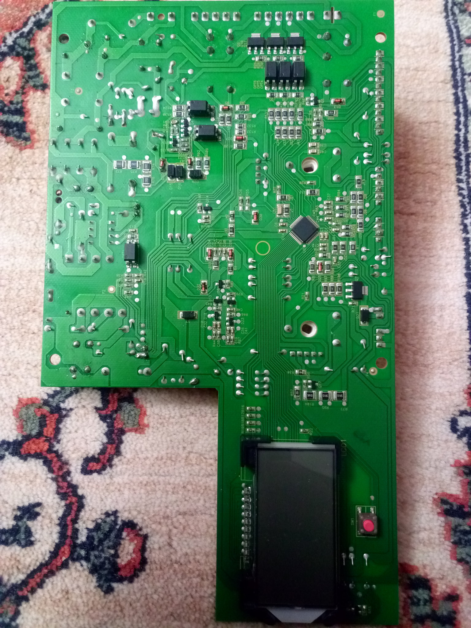

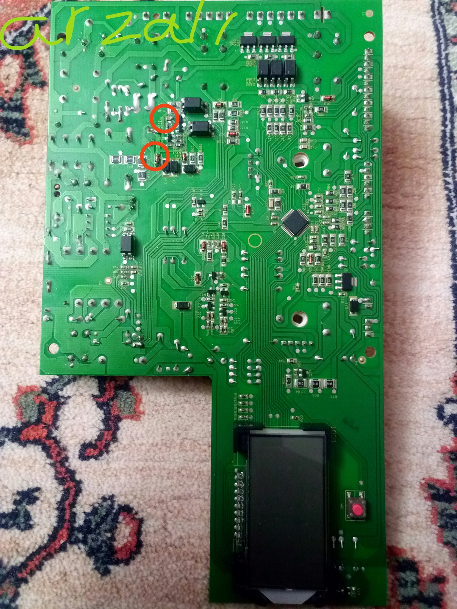

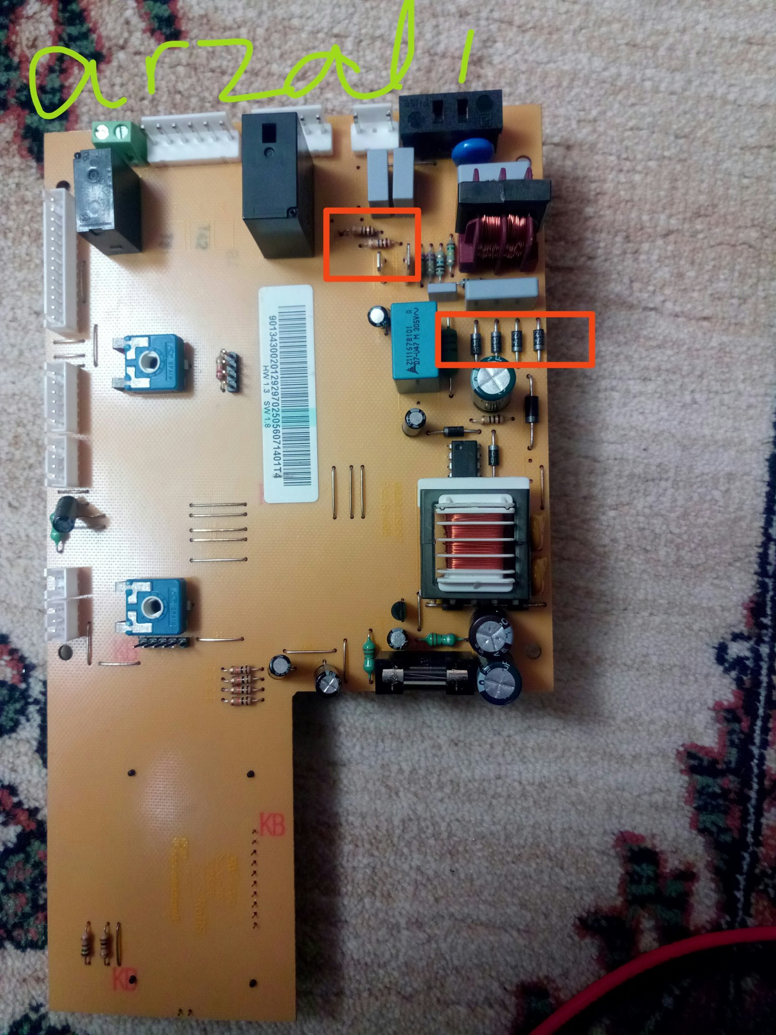

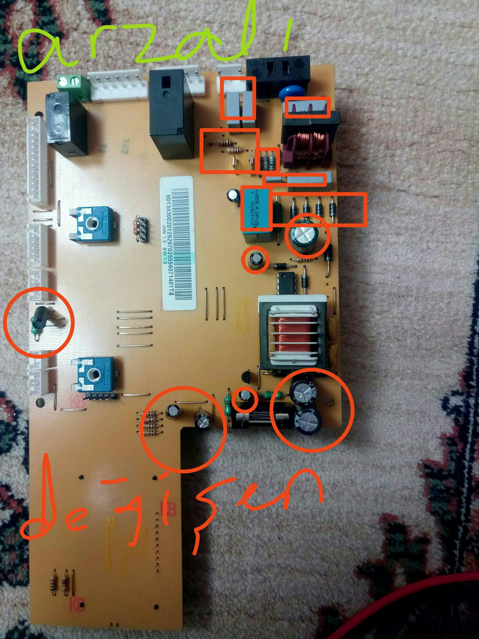

Demir döküm kombi kartı yanmıştı köprü diyot ve iki ad direnç bir ad SMD diyot diyot üzerinde her hangi bir işaretler yoktur ve bir ad SMD kondansatör bu bozuk parçaları değiştirdim ama sürekli f4 hatası veriyor başka kartla karşılaştırma yaptım bir sorun bulamadım Sürekli f4 arası veriyor rest yapıyorum rest almıyor yardımlarınıza ihtiyacım vardır ustalarim elektronik bilgim var ama iyi bir bilgiye sahip değilim kart benim dır kendimi geliştirmek istiyorum tek şubelendiğim programdır değişen parçalara işaret koymuşum

Ustam karttaki condasatorleri değiştirdin

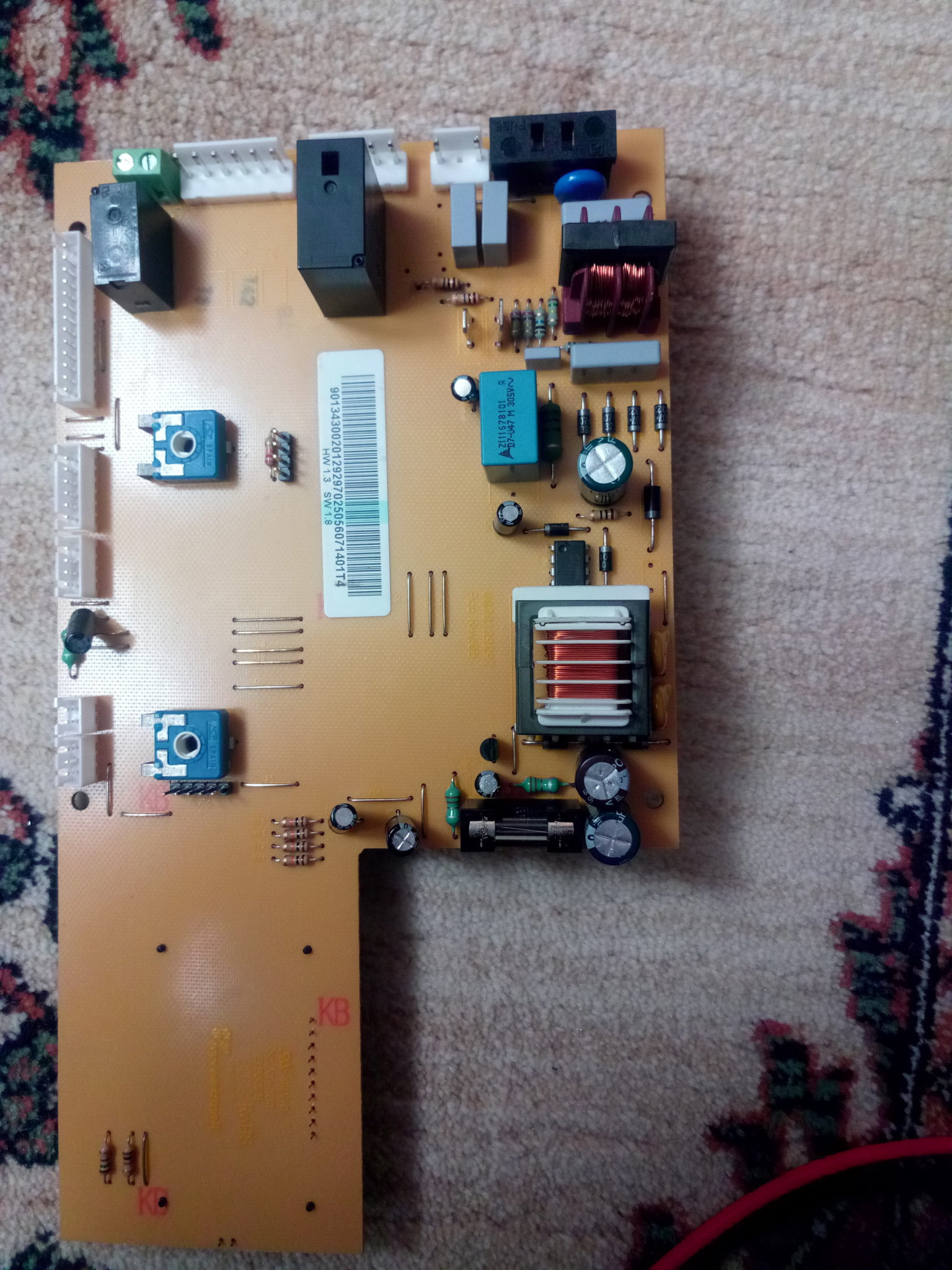

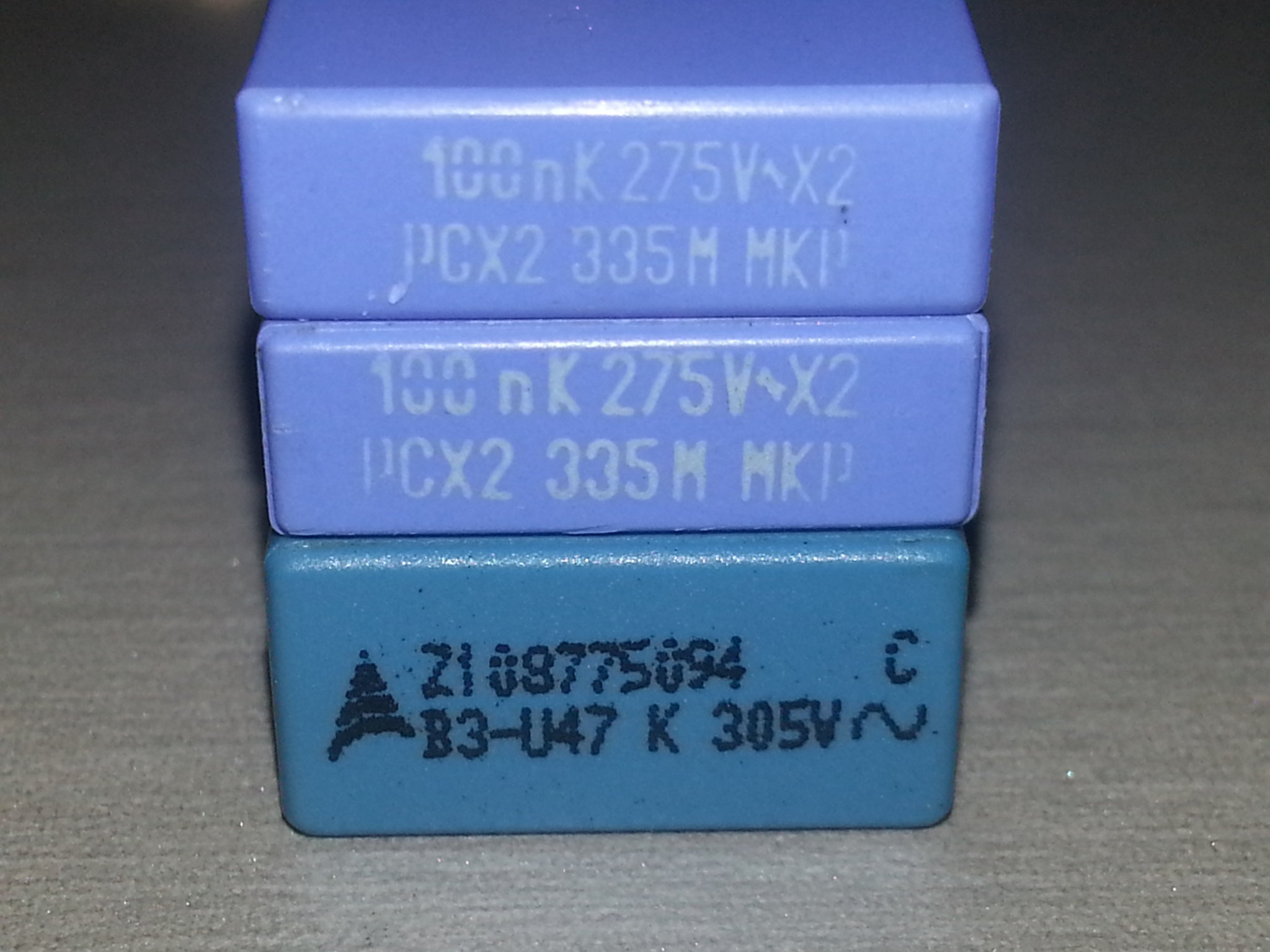

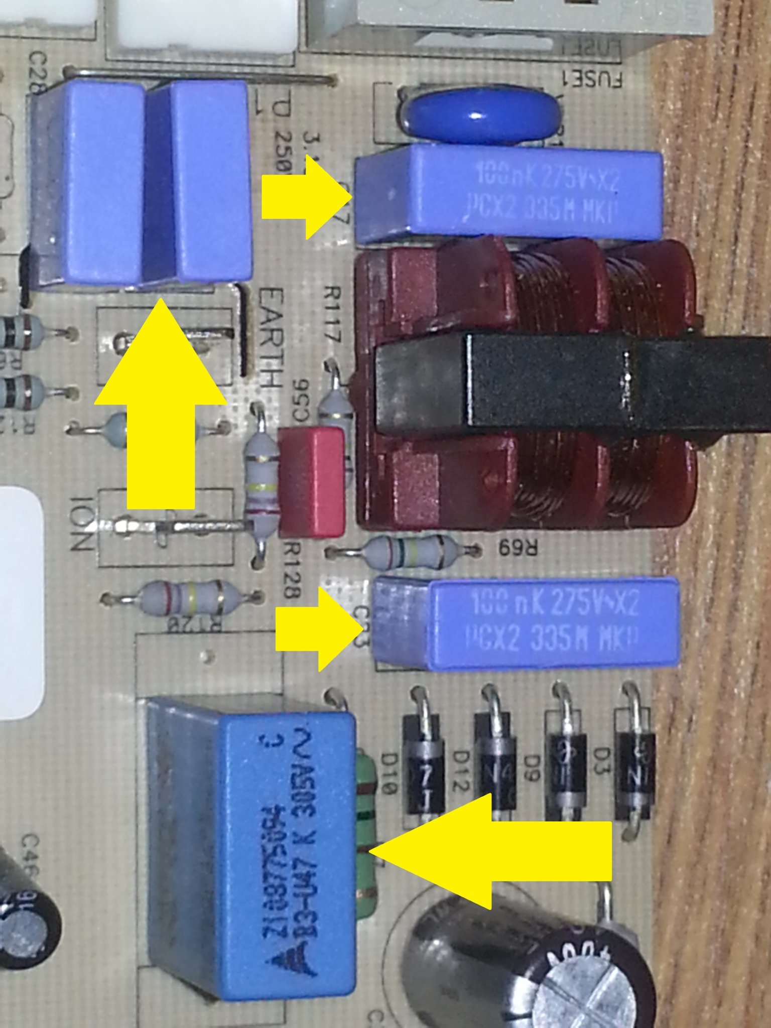

Elimden aynisi yoktu yerine farti aynı vl biraz yüksekti taktim yeri ne ama aynı sorunu veriyor senin dediğingibi ateşlemeye başlıyor ama 10 saniyede kapanıyor bana bu kart merek oldu bire bir aynı kodasator den alaçam yeniden deniyecem sorun çözülürse paylaşır ım yardımların için teşekkür ederim

Sigortayı acp kapatim şimdi rest yapıyor ama 10 saniye sonra yine f 04 hatası veriyor SMD direnç ileri kontrolünü yaptım bazı dirençler 5 ve 25 ohm değerleri yüksekti onları da değiştirdim yine f 04 hata veriyor

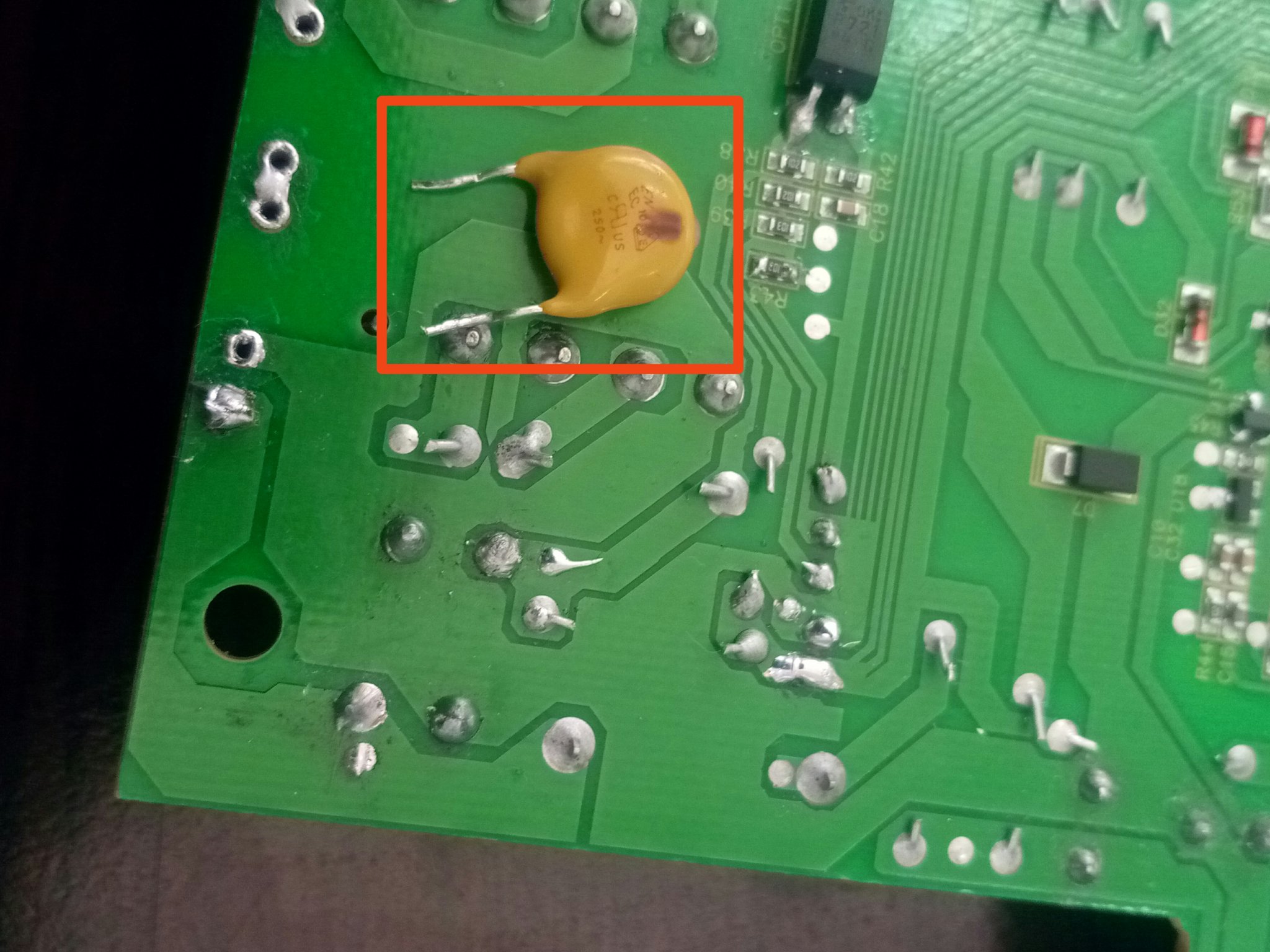

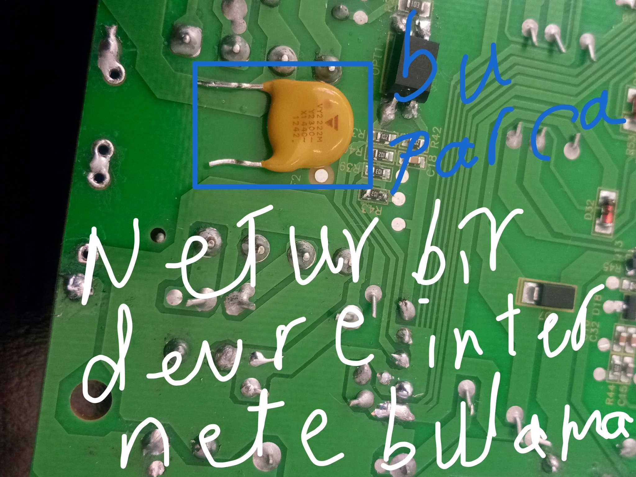

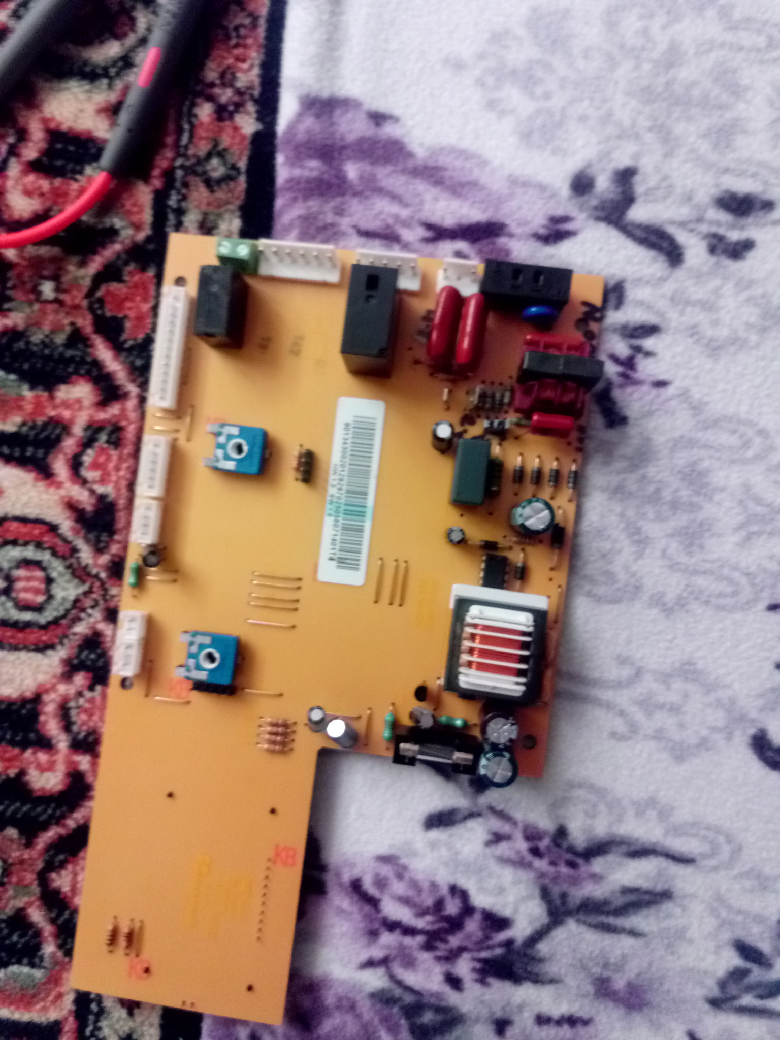

Optoları değiştirdim yine deniyecem 2 ad seri bağlanan sarı parça vardır ntc ve BTC te benziyor ölçü cihazıyla olctum ama ne kondansatör kademesinde ne de direnç ne de diyot ne de omaş kademesinde değer göstermedi ısıtım yine değer okuması yerinden soktüm kodasator kademesinde 2.04 nano okudu internete baktım pek birşy bulamadım ntc mi BTC mi yoksa kondansatör mu yeni kart aldım taktim çalışıyor bunu da tamir edip yedekte ölsün dedim 6 akrabayis 6 daire de aynı kombi var bide bana merak oldu sorunu neden yapıyor ilgilenmeniz için teşekkür ederim

Varistöre benziyor
Resimdeki sarı parça 2200 pf 440volt kutupsuz kondansatördür zaten her şeyi değiştirmişsiniz röleleride kontrol edin olmazsa arkadaşın dediği gibi yazılımsal sorun gibi
