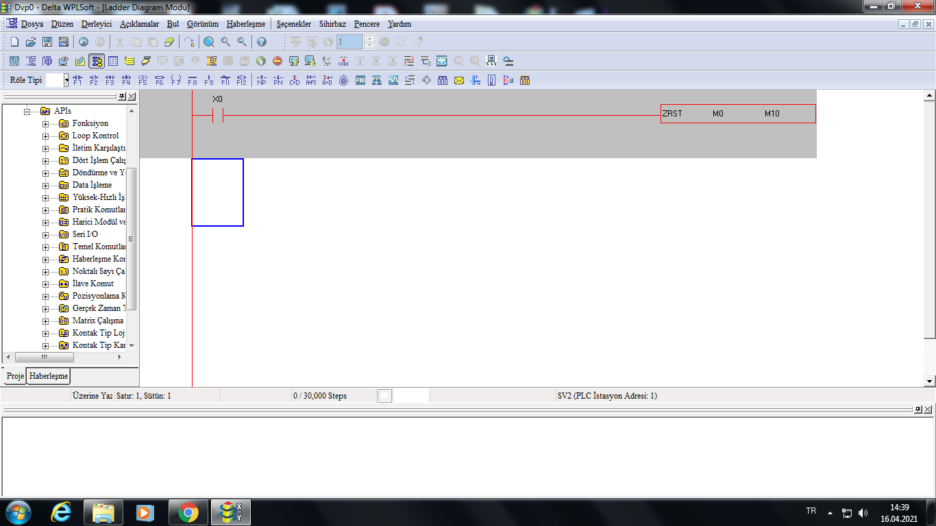

Delta plc acil stop eklenecek
Benim için ladder diyagramı çizer misiniz , emniyet rölesiz
Hocam pc im yanimda degil.ama yazdiklarimi laddere dokup yapabilirsin.
Hocam acil stopa mühürleme yapsak sadece işinize yaramaz mı?
Hem set komu hemde timer
Telsiz: ladder emniyet rölesiz olması şartıyla ladder diyagramına döker misiniz benim için
x0 acil durma butonun acık ucunu zrst komutuyla tamamlarsan sorun kalmaz
Program kaldığı yerden devam ediyorsa M bitleri kalıcı kullanılmıştır büyük ihtimalle.
AcilStop girişinin kapalı kontağıyla M0-M999 arasını ve M2000-M4095 arasını RESET durumuna düşürmeniz yeterli olacaktır.
Acil stop girişinin düşen veya yükselen kenar kontağını kullanmayınız aksi taktirde acil stop butonu basılı olsa dahi sisteme gelecek bir input ile program yeniden tetiklenebilir ve buda istenmeyen işkazalarına neden olur. Tavsiyem Acilstop butonunu kapalı kontak ile plc programına koymanız yönünde olacaktır.

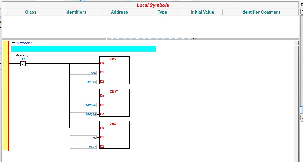

Programınızın ana POU'su içerisine aşağıdaki satırları eklemeniz yeterli olacaktır. Buradaki Y çıkışları sizin prosesinizdeki çıkış sayısına göre artabilir.
Acilstop butonu program içerisinde NC olarak kullanılmalıdır çünkü gerçektede acil stop butonlarının arası kırmızı yani NC kontaktır ve programdada bu şekilde kullanılmalıdır. NO yani açık kontak kullanımı yanlıştır ve acil stop kontağı bozulduğunda bassanız dahi sinyal gönderemeyeceği için bu arızanın plc tarafından algılanması söz konusu olamaz ve buda sistemde iş kazalarına neden olur ama NC kullandığınız taktirde kontak arızalandığında sinyal geçişide kesileceğinden PLC bunu algılar ve ACİLSTOP butonuna BASILMIŞ gibi algılar ve sistemi çalıştırmaz buda emniyet için önemli bir noktadır.
M1000-M1999 arasını ZRST komutuna almayın bu aralık PLC tarafından kullanılan özel bitlerdir.
LDI X(AcilStopun bağlı olduğu giriş numarası) ZRST M0 M999 ZRST M2000 M4095 ZRST Y0 Y97
