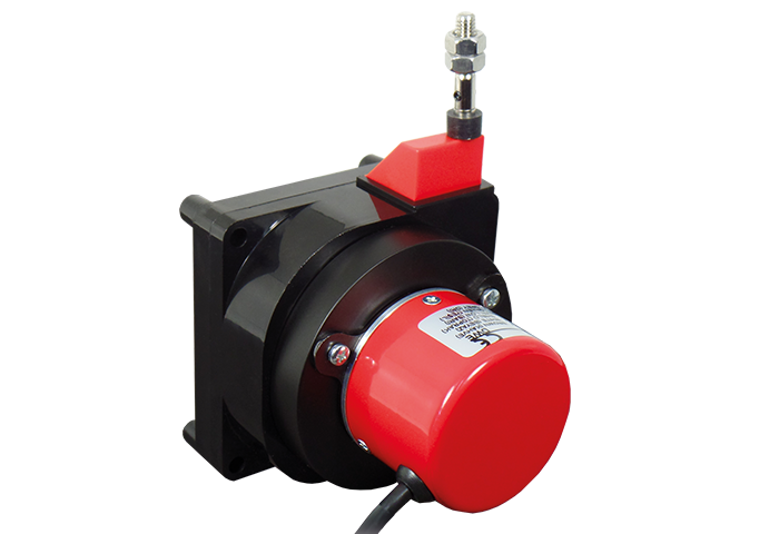

arkadaşlar merhaba, ev ortamında öğrenmek maksadıyla delta ürünleriyle çeşitli uygulamalar yapıyorum. elimdeki aletlere ek olarak birde cetvel aldım, sırasıyla :
~DVP28SV
~DVP-16SP
~DVP-04AD
~DVP-04AD
~DOP-B07S415
~LPH 1000 D 5K lineer cetvel
~ 24v dc düşürücü.
ekrandan bu cetveli okumak için eksta kart veya dönüştürücü almam gerekiyor mu? ve örnek uygulama var mı?
Merhaba,
Görselde gözüken lineer cetvel analog 0-10V çıkışlı sanırım.
Bunu PLC'nin hemen sağına bağlayacağınız DVP04AD-S analog giriş kartı ile okutabilirsiniz.
Bu analog okuma kartı ile 0-10V değeri 0~8000 arası dijital değer olarak elde edersiniz.

DVP04AD-S analog kartı için sinyal seviyesi 0~10V veya 4~20/0~20mA 'dir.
Uygulayacağınız sinyal bu aralıkta olmalıdır.
İyi çalışmalar.
teşekkürler, voltajı düşürüp örnek program ile mesafeyi ekrandan okumaya başladım. cetvele set değeri girip istediğim çıkışı pasifleştirmem için hangi yolu kullanmalıyım.

merhaba kayseri, @shox 'nda dediği gibi dvp28sv ye ek olarak DVP04AD-S2 kullanıyorum çoğunlukla. 0-10v lineer cetvel ile veya potansiyometrik ipli sensör kullanıyorum. sensor.png
