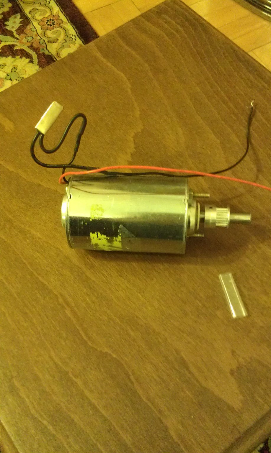

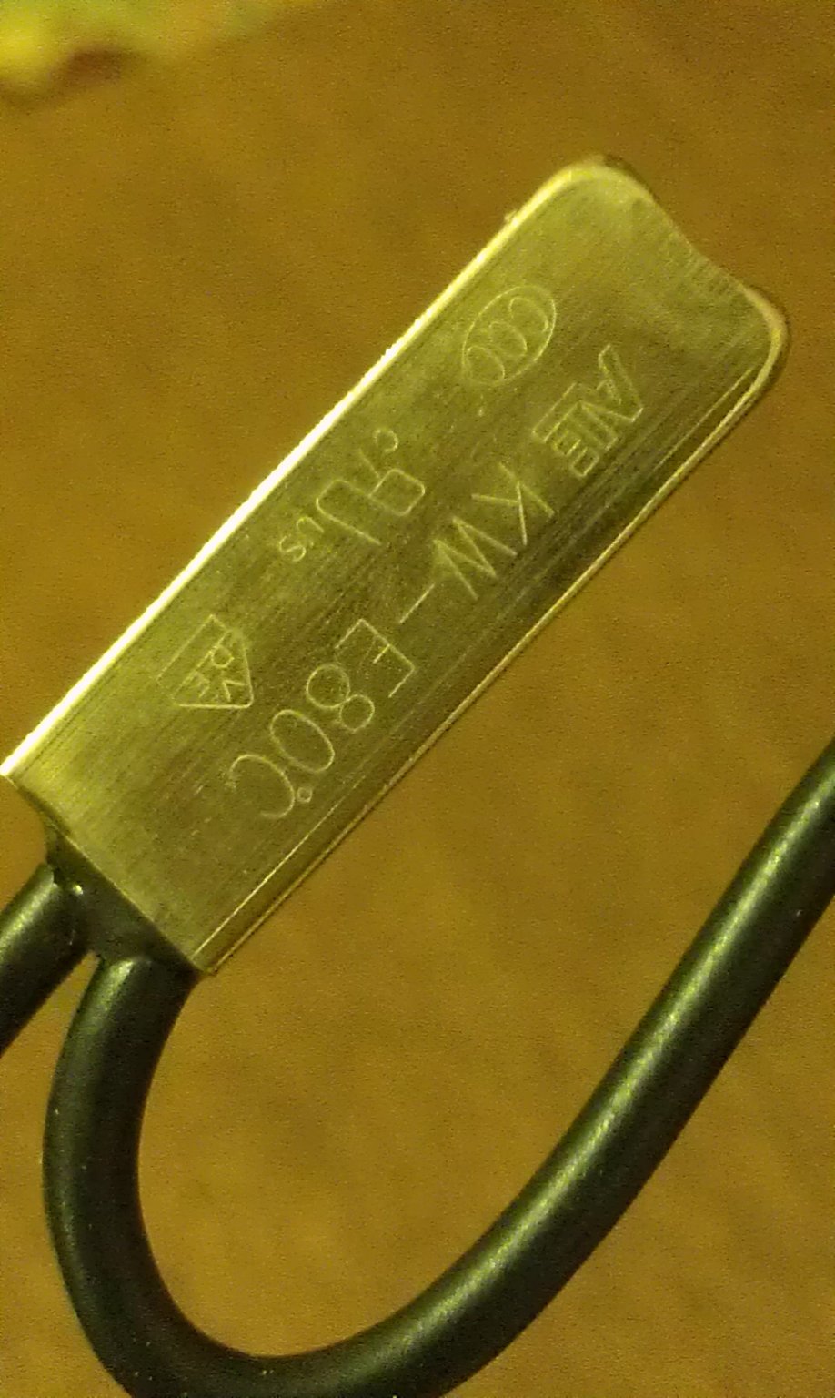

Değerli arkadaşlar, minyatür torna yapımında kullanmak için 220volt bir dc motor aldım.motordan iki kablo çıkıyor, kablonun birinde bilmediğim bir parça var. bu nedir, önemlimidir, çıkarsam zararı olurmu. yardımcı olursanız sevinirim

Bahsettiğiniz parça, 80 derece sabit degerde bir termostatdır. Motor uzerıne monte olması gerek düşünüyorum. Motor fazla ısınırsa, elektriği kesmesi için konmus. Motorun ısınmıyacagını düşünüyorsan alırsın, ama kalsın bence.

evet haklısınız, motor çinden ilk geldiğinde bir bant ile motorun üstüne yapışılı idi. ama bu parçanın üstünde şeffaf plastik bir kılıf vardı, yani parça motor şase ile temas etmiyordu. bu termal bir koruyucu ise motor ile temas etmesi gerekmezmi.
