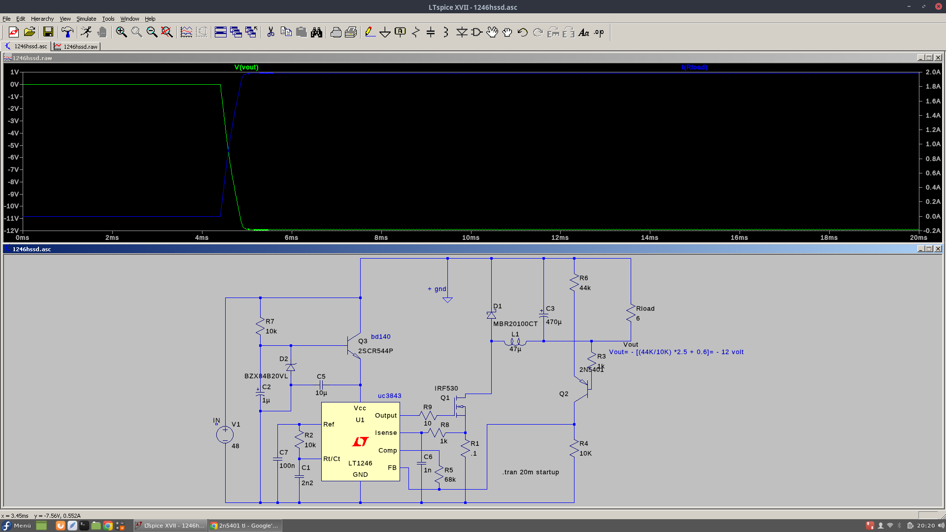

48Vdc'den 12Vdc'ye dönüştürecek devre yapmak istiyorum. Devre şeması elemanları ve nasıl yapabileceğime dair yardımcı olabilecek var mı ?
LM2576 yı araştır derim, şemaları rahatlıkla bulunuyor.
LM2596HV daha uygun olacaktır.
Zira giriş gerilimi 63VDC ye kadar.
Standart modelleri 32VDC ye kadardır.
Çekilecek akıma göre çok iyi soğutma
yapmalısınız.
LM5575 de uygun bir seçenek olabilir.
Çekilecek akıma göre yapmak gerekebilir. Ben Lm2576 modul kullandim da cok akima dayanmıyor aşırı ısınıyor. Belki sogutma ile is görür
Bu step down devresi ile 100 volt beslemeye kadar çıkışta 12 volt gerilim elde edilebilir. lt1246 yerine uc3843 kullanılabilir.
