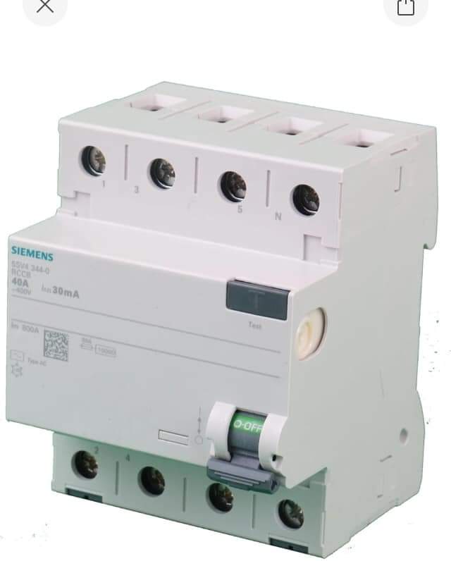

Trafonun yanındaki panodan 4x10 mm kabloyla 400 mt uzaga toprak üzeri elektrik götürerek küçük bi kumanda panosuyla 10 hp dalgıc calıştırıyorum. 19 amperlik yük oluyor kabloda. Tarlada toprak ustunden gittigi icin Kabloda olası bi kacagı yada yanmayı ,olaki bir carpılmayı önlemek amacıyla, bu kablonun trafo panosundaki cikis ucuna 25amperlik kacak akım rolesi taksam faydalı olurmu tedbir acısından? Suan kablonun baglandıgı trafo panosundaki şartelde büyük 50 hp motora gore malzeme kullanilmis. Bi tehlike yaratır mı?kablonun ucuna ayri bir otomat sigorta mi taksam yoksa Bu resimdeki role iş yapar mı. (25a 300 ma kacak akim) dalgic pompada duzenli calismaz sık atar diyorlar). dalgicin kumanda panosunda termik , otomat vs 10 hp ye gore ayarli fakat ben kumanda panosuna giden 400 mt kablo icin tedbir almak istiyorum

koruma topraklaman da yok değil mi?

Kabloyu toprağa temas halde toprak üzerinden elektrik götürmeyin .

Çarpılmayı önlemek için 30mA kakr .

Kablo ucuna kaç amperlik bi sigorta takalım o zmn toprakla temas halindeyken atması için?

usta ara kabloda 19 amper var, sayacin ordaki panoya yani kablo ucuna kac amper otomat sigorta takayim, dedigin duruma dusmemek icin
Kabloyu toprak üzerinden götürmeyin diyor siz kaç amper sigorta takayım diye soruyorsunuz. İlginç...
