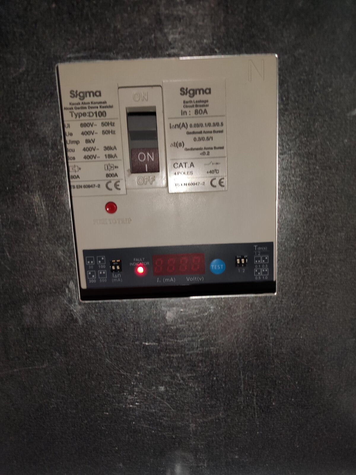

Arkadaşlar herkese merhaba
Dairemdeki veya başka dairelerde bozuk bir cihaz fişe takılınca komple apartmanın elektrikleri gidiyor.
Binamız sıfır bir bina mütehayyit sigortaları değiştirmeye yanaşmıyor. Benim kendi dairemin diğer dairelerin yaptığı yanlışlıklardan etkilenmemesi için ne yapmam lazım. Beyaz eşyalarımın bozulmasını istemiyorum. Daha önce sigorta değiştirmiştim. Önerileriniz nelerdir

Kısa devre akımlarında seçicilik olmaz . Sıradan alayının atması lazım zaten. Atmayan sigortalar malesef çöptür . Aşırı akim ya da kacak akim için değil kısa devre için konuşuyorum. Aşırı akim durumlarında lokal besleme sigortası ne ise o atar .
Hocam benim dairemde olan bişeyin apartmanın sigortasını attırması normal mi ?

Muhtemelen kisa devreden degil, atan ana salterdeki kacak akim korumadir. Dairelerdeki K.A.R durumu nedir, ana salterdeki ayarlar ne durumda bilmek lazim. Apartman yeni ise ana salterde kacak akima yonelik bir ayar sorunu olma ihtimali yüksek. Elektrik islerini yapan firma cozer o isi.

Atan ürünün kimliği : sigorta ? / kaçak akım rölesi ? Vs ürün Fotosu.

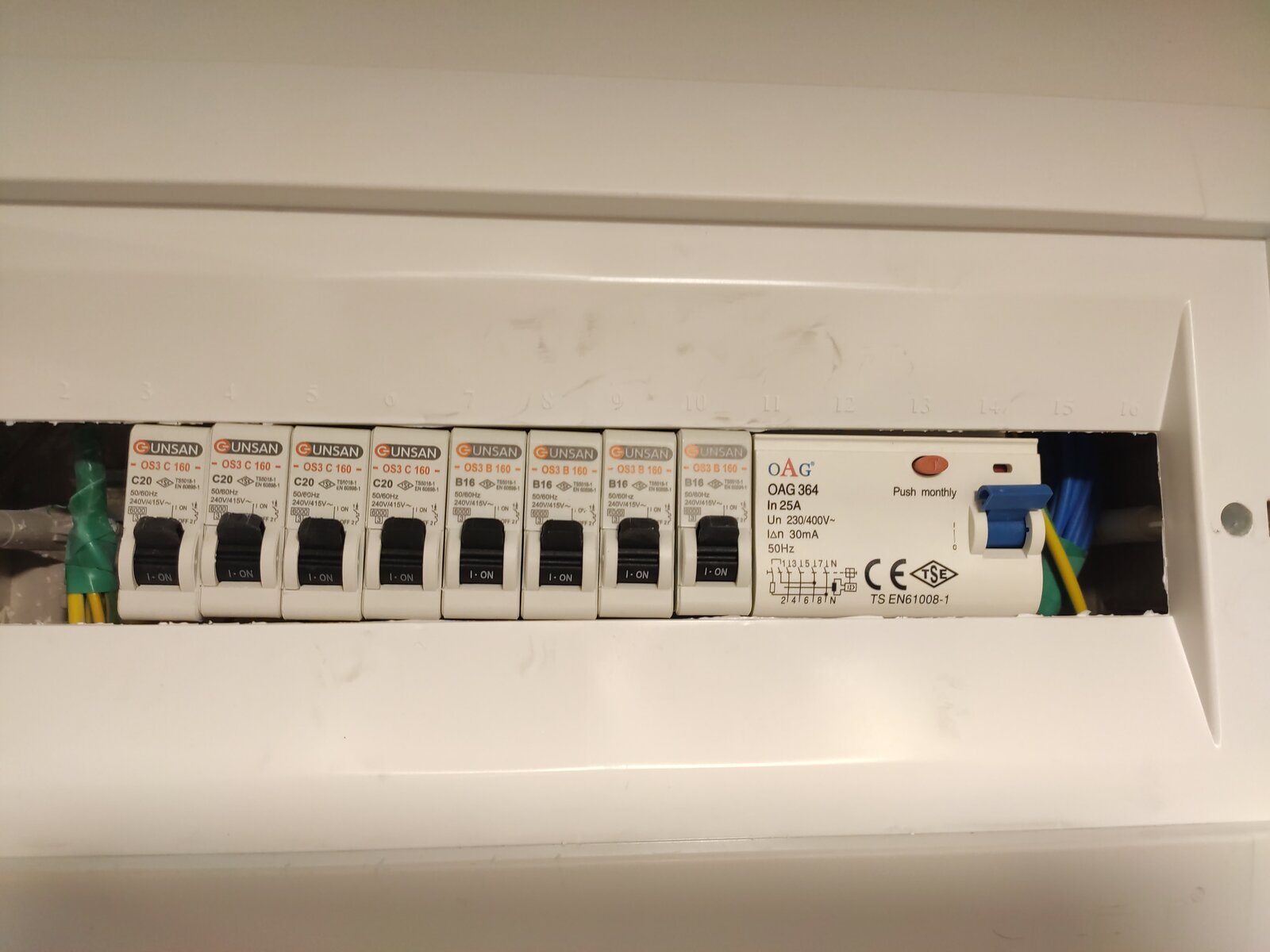

Beyler benim dairede oluşan sorunun daire girişindeki devre kesici tetiklememesi için ne yapmam lazım. Ankara da elektrikçi önerisi olan varmı?
Ekli dosyayı görüntüle 90451
kaçak akım ve gecikme zamanı doğru seçilmemiş. yani dip siviçlerin yeniden ayarlanması gerekiyor ama öncelikle dairenizde ve diğer dairelerde KAKŞ var değil mi?
