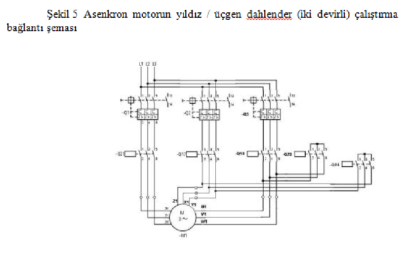

Sayın ahnur proje doğrudur denedim çalıştı ancak 735 devirde güç kaybı var 300 kilo granül ve kimyasalı isitamadi yıldız bağlantıya geçtim 132 kW soft starter ile daha iyi verim aldık teşekkürler
Güç devresi bağlantısı varmı acaba ? birde devir düşürülünce yada artınca motor gücünde değişme oluyormu ?
Dahlender motor seçimi yüksek devirde güce göre seçilir
düşük devire geçildiğinde 1.1 ile 1.3 arası güçte kayıp olur
aşağıdaki resimdeki Q17 ve Q18 kontaktörleri çalışınca düşük devir çalışır, (seri üçgen )
Q21 ve Q23 , Q24 kontaktörleri çalışınca yüksek devir çalışır.(parellel yıldız.)
