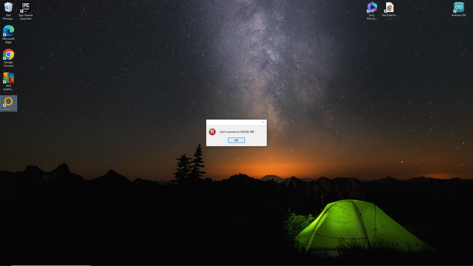

Cofaso 7.3 açılmıyor

cofaso açarken neden böyle yapıyor bilgisi olan varmı arkadaşlar İYİ AKŞAMLAR

Bu programı kurarken bir veri tabanı (database) oluşturmuşsunuz, SQL aracılığıyle veri tabanına bağlanmak istiyor bağlanamıyor, Hatanın nedeni bu.
