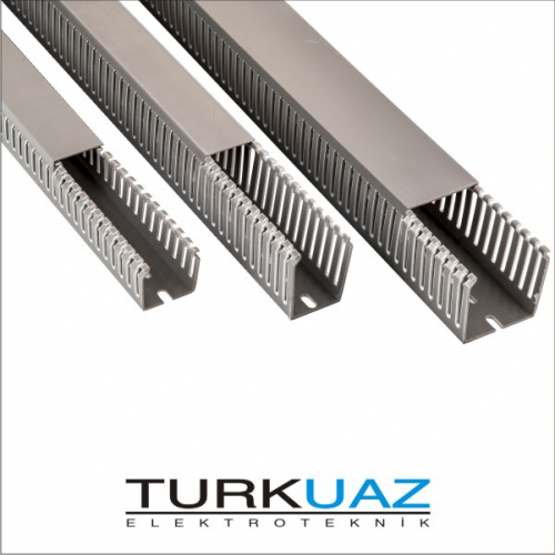

3 Eksen servolu akz250 ile ve mach3 ile kontrol edeceğimiz bir makine için pano yapacağız ama pano içindek dizilim nasıl olmalı bilmiyorum. Kaçlık kablo kanalı kullanmalı. Servo sürücüler nerede olmalı akz250 nerede olmalı.Servo frenleri ve servoları on off yapabilmek için 2 tane 3lü röle olacak onlar nerede olmalı gibi büssürü sorunun cevabını nasıl bulurum. İnternette bakındım biraz ama bulamadım nasıl arama yapmam gerekir yardımcı olur musunuz ?

kablo kanalı kullan

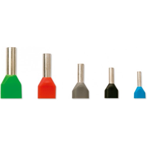

kablo uçlarında izoleli yüksük kullanacan ;
bir yüksük sıkma pensen olacak onunla sıkacan
