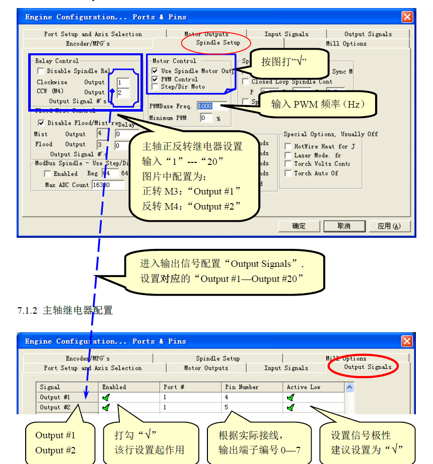

Arkadaşlar Başlıkta yazdığım gibi mach3 üzerinden cycle start'a bastığımda spindle da çalışsın istiyorum fakat o kadar forumu kurcaladım tam olarak anlayamadım.. kartada zarar vermek istemediğim için bir bilene danışmak istedim..

mach3 te spindle ayarlarını yaptınızmı?

ben o bağlantının devir ayarı için sadece olduğunu düşündüm.. şimdi bu bağlantıyı yaptığımda hem otomatik start hemde devir ayarı yapabilecekmiyim o zaman?
