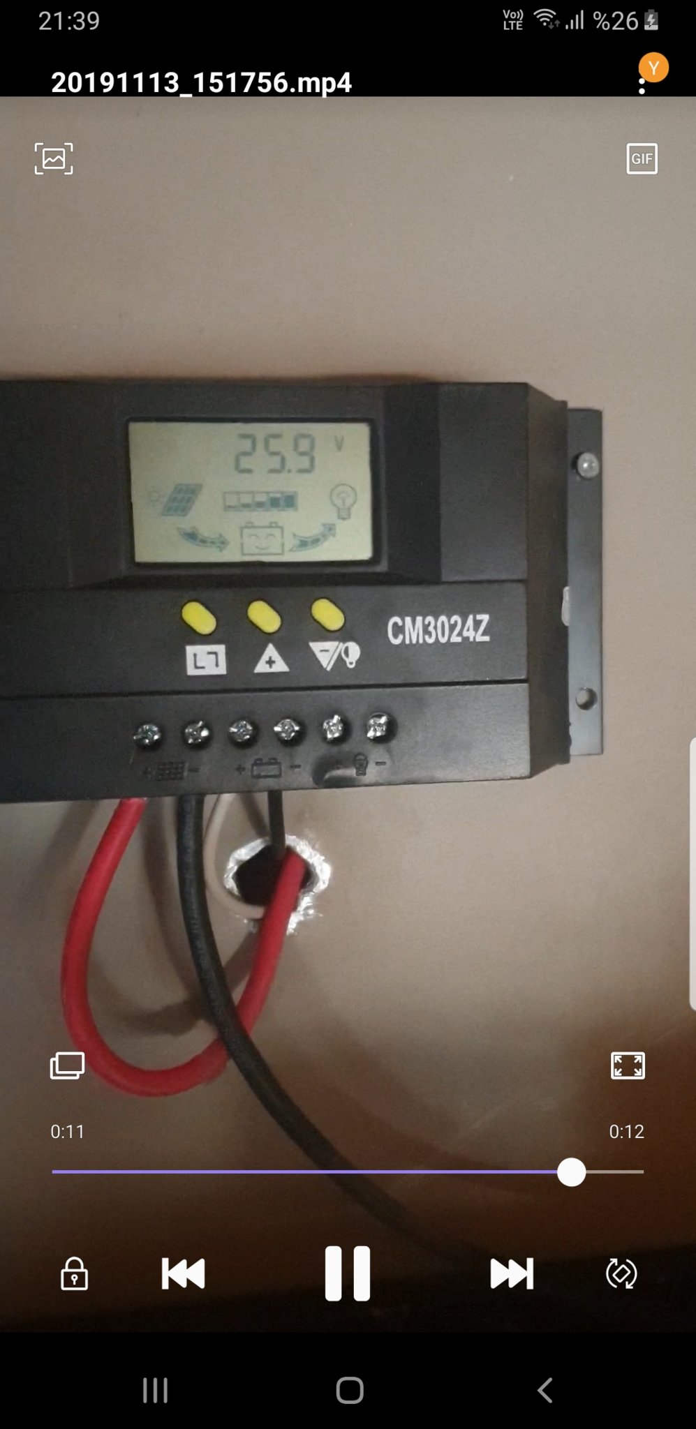

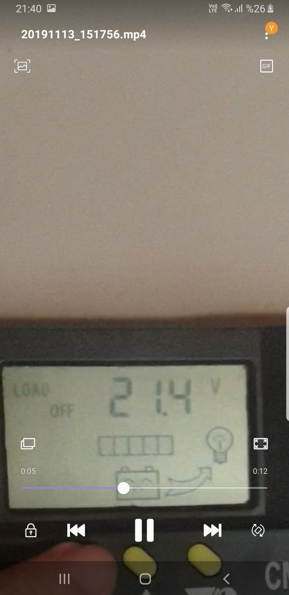

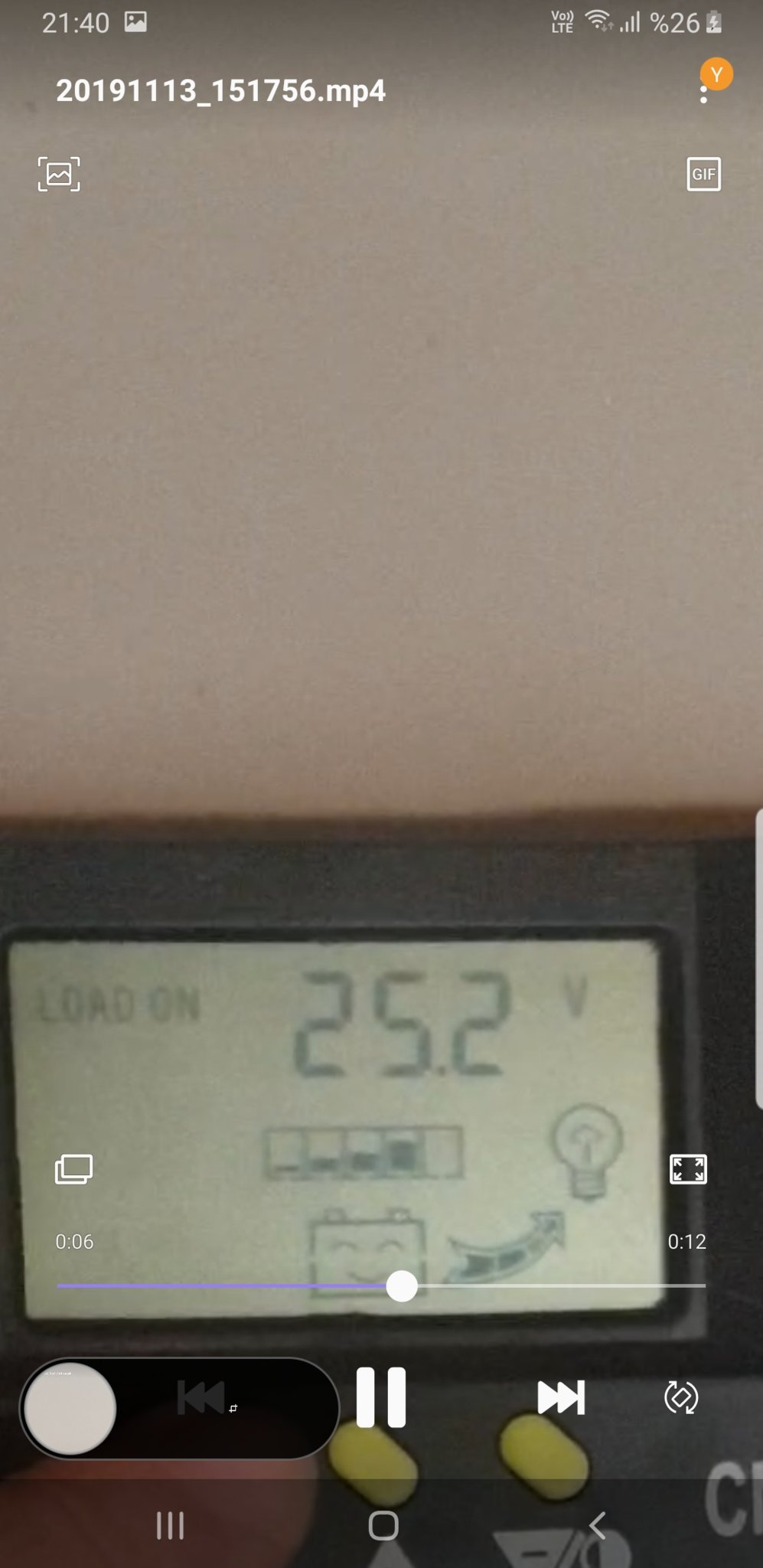

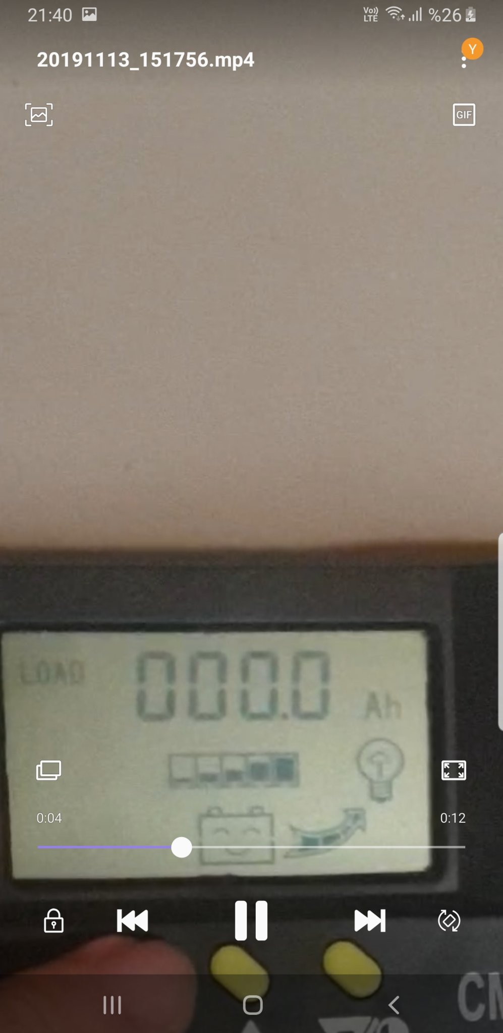

Arkadaşlar ıyi çalışmalar. Off grid sistem yapmaya çalıştım. Elimde 2 adet 100 ah akü seri bağlı. 2 adet 165 watt gunes paneli seri bağlı şekilde solar şarj cihazıma bağlı. Şu an için 2 adet 50 watt 24 v dc çalışan projektörüm var gece 12 saat boyunca çalıştırıyorum sistemi daha sonra kapasitesini arttıracagim. Ama solar şarj cihazını çözemedim. Öğlen 2 3 gibi solar şarj cihazına baktığımda akü voltajı 25.9 volt gösteriyor. Akşam 6 da baktığımda panelden yükleme olmuyor projektörler de çalışmıyor 25 volt gösteriyor şarj cihazı. Projektörler de çalıştığında 24.5 volt gösteriyor. Sistemi calistirali 1 2 gün oldu bu kadar voltaj oynaması normal mi sizce . Yardımcı olursanız sevinirim . Solar sarj cihazı parametrelerini anlayamadım.

Akşam 6 da panelden yükleme olmuyor demişsıniz normal olan bu zaten.
Akşam şarj kontrol cihazı ekranındaki güneş simgesi kaybolur ve artık panelden akım gelmez.
Bahsettiğiniz değerler normal.
Akülerden akım çekildiği esnada voltaj düşmesi de normal.
Bu arada akü hakkında bilgi vermediniz,
(jel, sıfır akü veya çıkma akü gibi).
gündüz akülerden harcama olursa sistem daha sağlıklı çalışır.

Cevabiniz icin tesekkur ederim.Aküler 12 v 100 ah derin döngülu jel aku. Gündüz neden akülerden harcama olursa daha iyi olur açıklayabilir mısınız. Bir de gece akü kapasitesinin yüzde kaçını kullanırsam daha verimli kullanmış olurum aküyü?
Şarj ve deşarj açısından sağlıklı olur demek istedim ustam.
Aküler tam şarj altında sürekli beklemek zorunda kalmazlar.
Jel aküler kapasitesinin tamamına yakınını (örn: %90) kullanmanıza izin verirler.
Şarj kontrol cihazının LOAD çıkışını aydınlatma için kullanıyormusunuz.
Bu çıkış ayarlıdır.
Akü voltajı istediğiniz volta düştüğü zaman aydınlatma çıkışını kapatabilir.

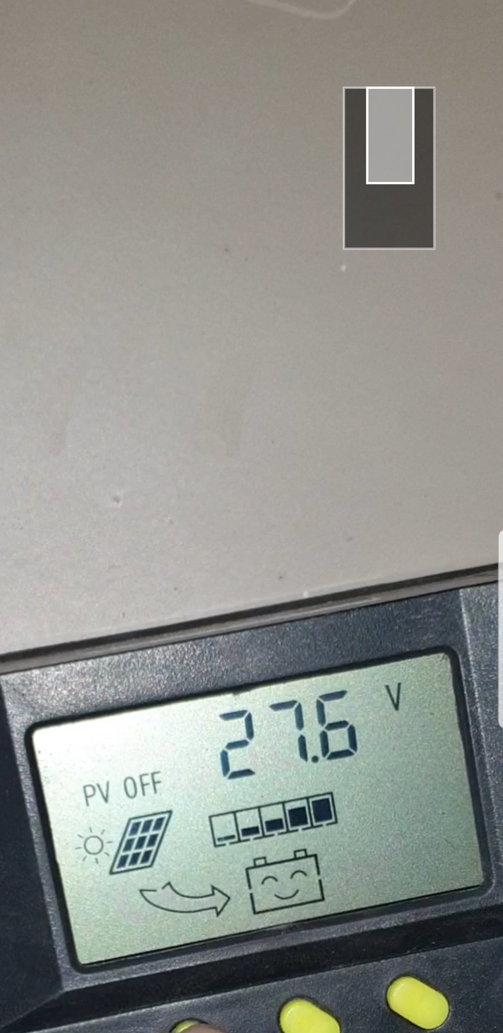

Anladım hocam sagolun .hocam 2 adet 165 watt seri bağlı panelim var . Amper olarak hocam oglen saatlerinde 5 amper veriyor. Sizce az değil mi hocam panellerin verdigi akim? Bir de akü çizgileri dolu gösteriyor hala akim basıyor tam dolu olduğunda aküye akim basmasından korkuyorum .
Paneller seri bağlı olduğu için gerilim artar ama akım sabit kalır.
5 amperin biraz üzerine çıkması lazım ama panellerin konumu vs etken olabilir.
Şarj kontrol cihazı ekranında belirlenen şark gerilimine akü ulaştığı zaman şarjı kesmesi gerekiyor.

Hocam bu mu acaba ? Bu voltaj değerine ulaştığı zaman mi acaba panel akünün akımını kesecek
Evet ustam bu değer panelden gelen akımın kesilmesi gereken değer.
Akü voltajı bu değere gelince panel simgesinin altındaki ok işareti yanıp sönmeyi bırakması lazım.
Egerki bu voltajın üzerine çıkmaya devam ediyorsa o değeri biraz düşürün.
Arada bir şarj kontrol cihazı nın enerjisini kesip yeniden başlatmak gerekiyor sanırım.
