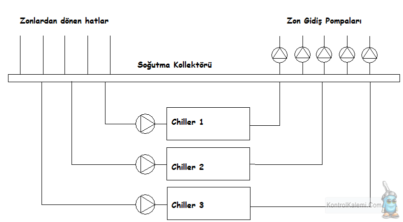

Örneğin;
5 farklı noktanın toplam 2.600.000 k.kalori/h soğutma yüküne ihtiyaçı var.
3 adet 1.000.000 kcal'lik chiller var.
Aynı kollektöre bu 3 chiller bağlanacak ve bu 5 bölgeye soğuk su sağlanacak.
Bu chillerler paralel mi bağlanır yoksa seri mi? hangisi neden?
Çok özel bir sıcaklık istenmiyorsa ( düşük sıcaklık ) proses soğutmasında paralel uygulama tercih edilir.
Paralel uygulamanın işletmesi daha kolaydır.
Seri uygulamada işletme daha zordur. Chiller devreye alma ve devreden çıkarma daha zahmetlidir. Chiller evaporatörü seri olduğu için basınç kayıpları daha fazla olacak ve daha büyük pompalar kullanılması gerekecektir. Keza devreden çıkarılan chiller içinden su dolaşmaması gerekli. Hem gereksiz ısı kazancı oluşturmamak için hemde pompanın suyu chiller eşanjöründen dolaştırmak için fazla enerji harcamaması için.
Paralel uygulamada işletme daha kolaydır. Kollektör sistemine bağlı soğutma grupları yüke göre sırayla devreye alınabilir. Devreden çıkarılan gurubun pompası durdurulup vanası kapatılarak kolaylıkla devreden alınabilir. Paralel bağlantıda değişken soğutma yüklerinde bu şekilde ihtiyaca göre chiller devreye alıp çıkartmak daha basittir.
Ben bir işletmeci olsam eksi sıcaklıklarda çalışmıyor isem paralel chiller uygulamasını tercih eder ve öneririm.
Kolay gelsin.
Chillerlerin paralel olarak bağlandığı ve yukarıda söylenilen şekilde 5 zonun olduğu uygulamanın prensip şeması nasıl olmalıdır?
Şöyle mi?
Dönüş kollektörü üzerindeki 3 adet ayrı koldaki sirkülasyon pompası 3 adet chillere suyu basacak,
Basılan su ortak bir kollektöre gidecek,
Soğutulmak istenen zonun vanası olacak ve bu vana açılıp ihtiyaç duyulan bölge soğutulacak,
5 zonun dönüşü ortak bir dönüş kollektörüne gelecek.
Genel olarak konuşursam Türkiye'ye giren %99 chiller grupları sabit debili cihazlardır. Cihazlara giren suyun debisinin değişmesi cihazın saçma hareketler yapmasına neden olur. Bu nedenle bahsettiğiniz çalışma algoritmasında doğru bir çalışma alamazsınız. ( ilgili zonun vanasını açıp kapatmak yanlış bir yöntemdir. )
Birazdan kabaca bir proje çizip buraya eklerim.
Anlatmak istersem chiller devresi bir kısa devre sirkülasyon halkasında döner. Her zona ayrı bir sirkülasyon pompası konulur. Bu pompalar kısa devre halkasından soğuk suyu çeker ve zonlara basar. Dönüş tekrar halkaya döner.
Şimdi yetişmez ise sabaha kabaca bir şema çizer buraya eklerim.
İyi çalışmalar.
Elimden geldiğince anlaşılır çizmeye çalıştım. Kısaca da açıklarsam,
Tesiste 3 adet chiller soğutma gurubu var. her chillere ait bir adet sabit debili sirkülasyon pompası var. Şemada kontrol vanaları pislik tutucuları çizmedim temsili bir çizimdir. Normal çalışma durumunda senaryo anlatırsam chiller 1 e ait pompa çalıştırılır su sirkülasyonu dönüşten emilen su chillere basılır. Chilerde soğuyan su soğutma kollektörüne girer. Buradan ihtiyaç yok ise tekrar dönüşe gelir ve tekrar pompaya geri döner. Bu kısa devre kollektörüdür. İhtiyaç anında zon pompaları istenilen adette çalıştırılır. Chiller pompasının bastığı su kollektöre ulaştığında dönüşe gideceğine bu sefer zon pompaları tarafından emilir ve istenilen zona ulaştırılır. Zondaki alıcılar tarafından kullanılan soğuk su ısı yükünü alarak dönüş kollektörüne ulaştırılır. Isınan su tekrar chiller pompaları tarafından emilerek soğutulmak üzere chillere basılır.
Farklı senaryolar da kurulabilir ancak benim daha önce şantiyede uyguladığım ve en çok memnun kaldığım yöntem budur.
Kolay gelsin.

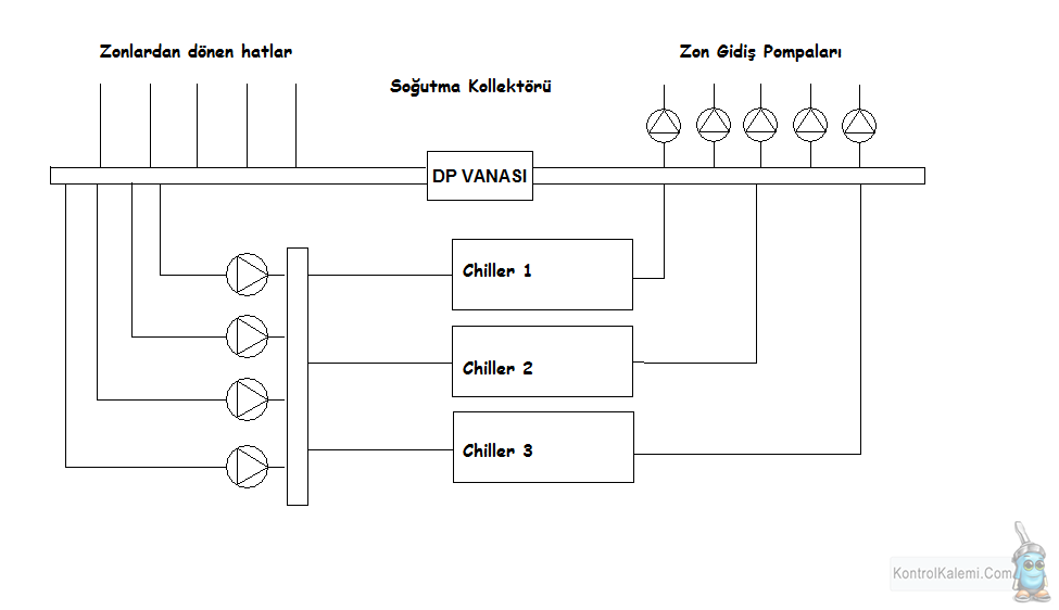

Serkan Bey, teşekkür ederim emeğiniz ve güzel açıklamalarınız için. Benim incelemekte olduğum bir projenin prensip şeması ise şu şekilde. ve her pompanın inverterli olduğu belirtilmiş. Yukarıdaki ve bir önceki açıklamalarınıza göre aşağıdaki prensip şema hatalı mıdır?

Çiller seri, paralel bağlanmaz !
Mantık hatası yapmamak için mutlaka debi(Q) ve ısı(C) göz önünde bulundurulmalıdır.
Kapasite arttırımı çiller sisteminizi büyütmez. Soğutacağınız kapasite bellidir.
Çünkü varolan sisteminiz zaten yeterlidir. İlave artım ise ilave çiller demektir.
Seride debiniz paralelde boru çaplarınız yetersiz gelir.
Her uygulamada ısı kayıpları, maksimum ısı eşikleri hesaplanarak yapılmıştır. Siz tüm sisteminizi tek bir havuzda toplayarak kontrol ve enerji maliyetlerini yükseltirsiniz.
Sisteminize ilave yapacaksanız ilave bir çiller sistemi kurmanız gerekir.
Yukardaki şemalar yanlış değildir ama şöyle düşünün sahib olduğunuz boruları (iç tesisat) değiştirilecek çiller sistemi değişecek ve büyüyecek.
Hiç kimse 100 lük boru yeten yere 120 lik boru koymaz!
Hacı Murat'a Porsche motoru imkansız değil ama macera için Camel trophy ' e katılın
Sisteme bir ilave söz konusu değil. Yeni kurulacak olan bir tesise ait bir durum söz konusu. Verdiğim prensip şema benim kurguladığım değil yapılması düşünülen bir tesisin prensip şeması. Bana göre bu prensipte hata var. sizce var mı yok mu?
