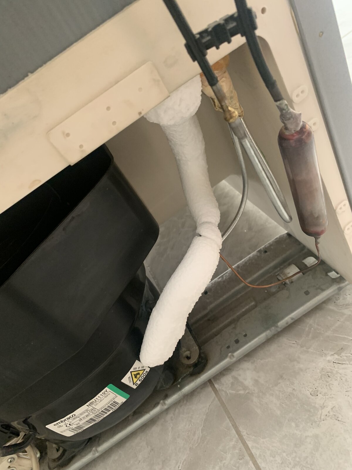

Merhaba. Dolabımda fotoğraftaki gibi bir sorun var. Çözüm olarak sibop ile havayı boşaltmam gerek ama ne kadar boşaltmam gerektiğini bilmiyorum. Gazı değiştiren adama da ulaşamıyorum. Bunun bir trick’i var mıdır?
Ayrıca buzlandığı zaman kanallar da tıkanıyor mu? Bunu şundan soruyorum; her gaz alma işleminden sonra buzların çözülmesi için dolabı kapatmalı mıyım?

Dolabın evaporatorunde nofrost ise icerde karlanma olabilir. Bu karlanmayi çözemiyor ise bu yaşanan durum normal.
Siz gazı bosaltmadan önce defrost sistemi düzgün calisiyormu emin olmanız lazım.
Hocam rezistans sağlam. Ayrıca rezistanstan paralel çekip radyoya bağladım dışardan, gece 4 gibi 20 dk boyunca çaldı. Bir de gündüz çalıştı öyle. Sanırım günde 2 kere defrost yapıyor. Bu nedenle defrost sisteminin çalıştığını düşünüyorum. Bu durumda nereye odaklanmam gerekir?
Evaporator fani düzgün çalışıyor mu?
Çalışıyor. Dönüyor yani. Ama “düzgün”den kastınız ne anlamadım? RPM falan mı? Döndüğü sırada hem buzluk kısmına hem de alt kısma yeterince üfleme geliyor. Çakmağı söndürüyor mesela.

Resimden anladığım kadarıyla bu sistem işlem görmüş kaynak işlemleri yapılmış doğru mu? Eğer öyle ise biraz fazla gaz basılmış olabilir. Yinede her ihtimale karşı manifold ile basıncı görüp düşürmekte fayda var. Sibop iğnesine basıp gazı azaltabilirsiniz. Ancak ne kadar boşalttığınızı göremediğiniz için fazla kaçırırsanız bu sefer kompresörünüz fazla ısınacaktır.

Evet zaten işlem gördükten sonra böyle oldu. Daha öncesinde alt taraf soğutmuyordu. Kart değişti, dampere bakıldı, rezistans kontrol edildi. Aklınıza gelebilecek tüm kontroller yapıldı. Sonuç alamayınca en son gazı değiştirdik. Sonra da böyle oldu. Gelen adama da ulaşamıyorum. Gazı kendim 2-3 gündür azar azar azalttım. Bu sabah uyandığımda hafif karlanma vardı ama alt taraf 2.8 dereceye kadar düşmüştü.
Bir de şöyle bir şey var. Gaz değişiminden sonra fişi takar takmaz dolap çalışmaya başlıyordu. Normalde 10 dk falan beklemesi gerekiyordu. Bu sabahki karlanmadan dolayı biraz daha gaz aldım ve fişi taktım. Bu sefer olması gerektiği gibi 10 dk bekleyip sonra çalıştı. Şu an alt taraf 4-5 derece ve arka tarafta çok az karlanma var. Sanırım doğru ilerliyorum. Tavsiyeniz var mıdır başka?
Başka tavsiyem yok.
Dolabın fişini çekmeyin. Enerjiyi kesip vermek sağlıklı değil. Sorunlara yol açar.
Hocam r600 gazı fazla basılmış bazı dolaplar 65gr gaz alıyor bazı dolaplarda bu oran değişiyor gaz basan arkadaş kafasına göre basmış dolab motoru çalışır bir vaziyette iken siboptan gazı azar azar boşaltın karlanma erimesi gerek bu işlemlerde eliniz yatkın degil ise farklı bir tamirciyi çagırıp gaz saati ile kaç bar olduguna bakılsın bura da tek gördügün şey gazın fazlalığı.
Yaptım ama bilmediğim şey şu: anlık olarak gazı boşaltırken karlanmanın da o anda erimeye mi başlaması gerek? Eğer öyle ise kolay, çözünme görene kadar gazı alıcam

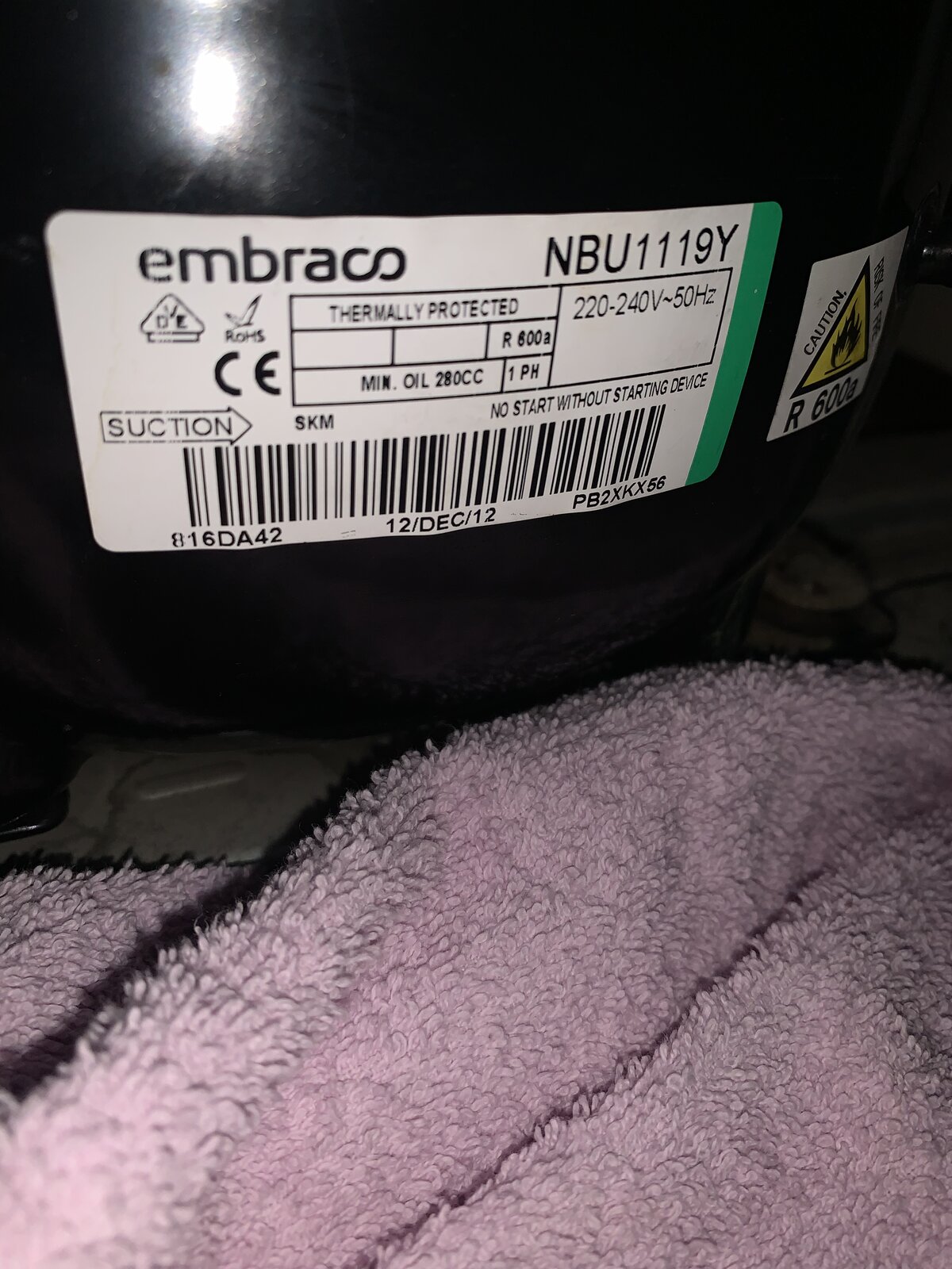

Bu arada dolabın etiketi şöyle:
