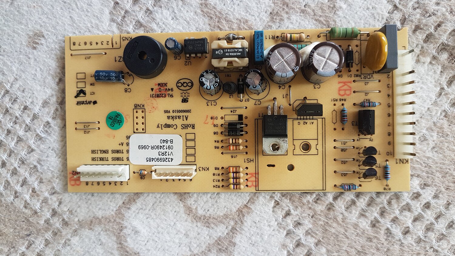

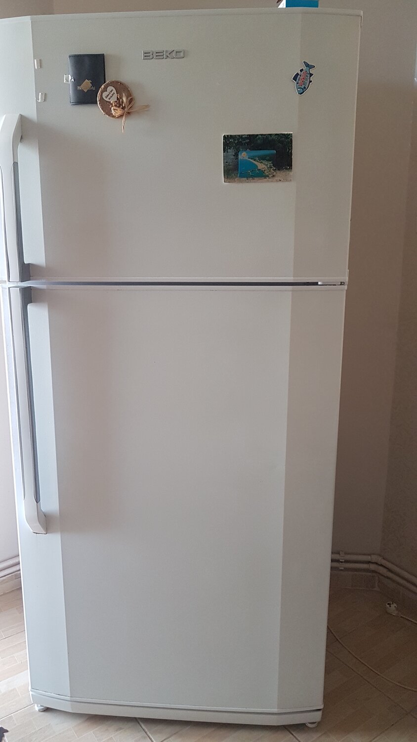

Arkadaşlar benim beko bk9610nm model buz dolabı var yaklaşık 14 senelik bu dolabin alt kısmı soğutmuyor iyi bir araştırma yaptim kanal rezistörunden sensorüne kadar değiştirdim fakat anladımki evaparatör üzerinde bulunun rezistan sağlam olduğu halde bu rezistansa elektrik gelmiyor dolabin üstünde karta baktım kart sağlam bir soğutmalı iki normal tryak var ölcdüm sağlam ben burda timer arıyorum 8 saatte bir elektrik veren evapaeatörün üstundeki buzu eritmesi gerekir buna istinaden timerin yeri nerede bulamadım dolabin arka kısim gövdesini açmadım karta baktim kartın üstünde bir timer röle göremedim bilen varsa yardımcı olursa sevinirim dolap resimde gorüldüğü modeldir
komprösorun orda sadece komprösorun kalkışını sağlayan kondansatör var başka da bir sey yok
benim buzdolabınin kartı ben burda herhangi bir röle timer goremedim yani elektriği açıp kapayacak benim buzdolabınin arizasi evaparoter uzerindeki rezistana elektrik gelmiyor gels3 erime tamamlsnmıs olup fan üflemesiyle soğukluğu elde etmis olacağız arka govseyi hic açmadım burda maksadım bu kadar ugraştıktan sonra arızayı tesbit edip yapmak
kar bu kartta röle olması gerekmezmi

C13 ve c7 yazan kapasitorleein arkasında ki röle değil mi. Belki rölesiz çalışıyor bilmiyorum. Karti kartıciya gösterin bi
