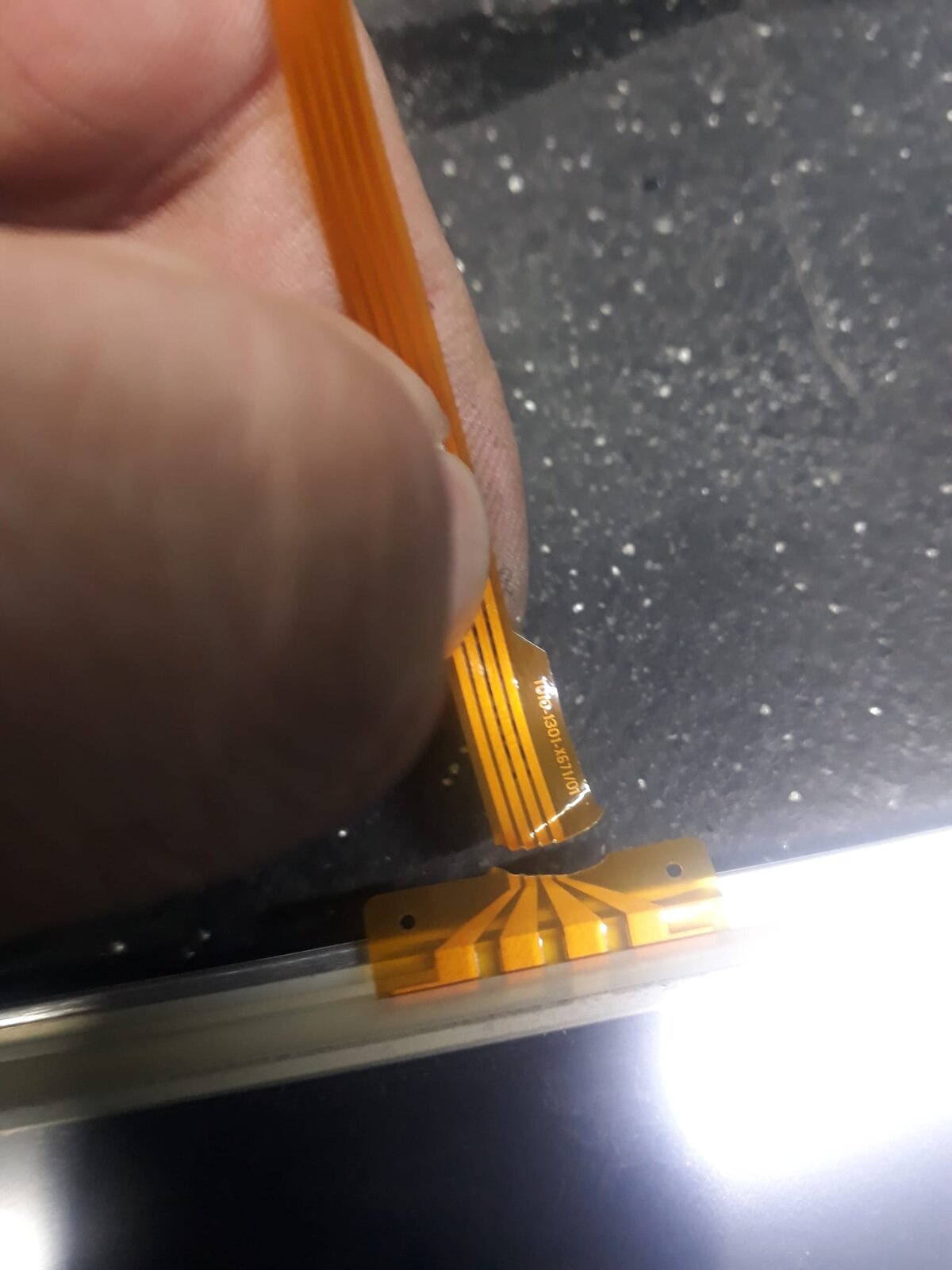

Bu tarz kopuk flex kabloların bilinen bir tamir yöntemi var mı?
15 Ocak 2022
42
34
Merhaba arkadaşlar herkese hayırlı işler bol kazançlar dilerim. Elektronik tamir işiyle uğraşıyorum genelde bir çok sorunda pratik çözümler vs buluyorum ama bu tarz flex kabloların bilinen bir tamir yöntemi var mıdır . Konuyla alakalı tecrübeli arkadaşların yardımını ve yorumlarını bekliyorum. Teşekkür ederim.

1- Fleksin altına kapton bant geçin. En alttaki metal ile kısa devre olmaması için.
2- fleksin üstünü üç uca getirin. Maket bıçağı ile siyirin.
3- uclari açılan fleks iletkenleri ince bir bakir tel ile lehimleyin.
4- uv yapışkan ile lehimlediginiz kısmı katlayıp dondurun.
Kolay gelsin.

Çok teşekkür ederim pratik bir yönteme benziyor deneyeceğim.
Kolay gelsin.
Yorumunuz için teşekkür ederim deneyeceğim 🙏
Üstünü kazıyıp ince ince lehim atıyorlar. Sonra da üstüne sert bir yapıştırıcı döküp sabitliyorlar.
Ama kopuk noktanın esnemek zorunda olan bir bölge olması durumunda bazen tamir mümkün olmuyor.
