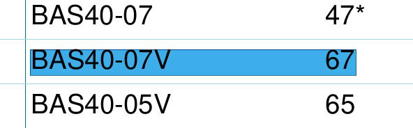

Merhaba arkadaşlar,
LKW67 sot23 kılıfında üç bacaklı smd parçasını arıyorum ve maalesef bulamıyorum, yardımcı olabilirimsiniz?. teşekkürler.
    208.3 KB · Görüntüleme: 140
    284.7 KB · Görüntüleme: 148
Bende biraz araştırdım ama bulamadım. Ancak bu transistor bacaklarını takip edip hemen yanındaki roleyi sürüyor ise yerine herhangi bir bc tipi smd transistor konulabilir. Bağlantı tipine göre npn yada pnp.
Farklı tiplere dikkat etmemişim. Ancak

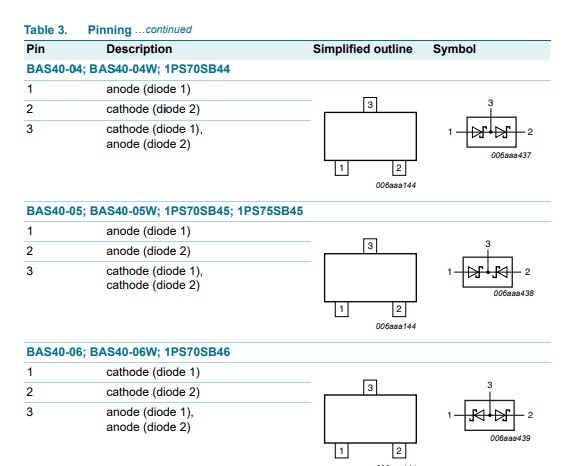

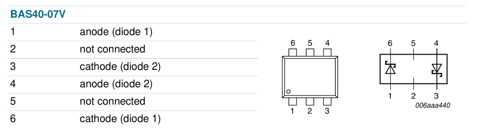

"Marking code" -> 67 ise; BAS40-07V olmalı
bu halde de kılıf uymuyor.
