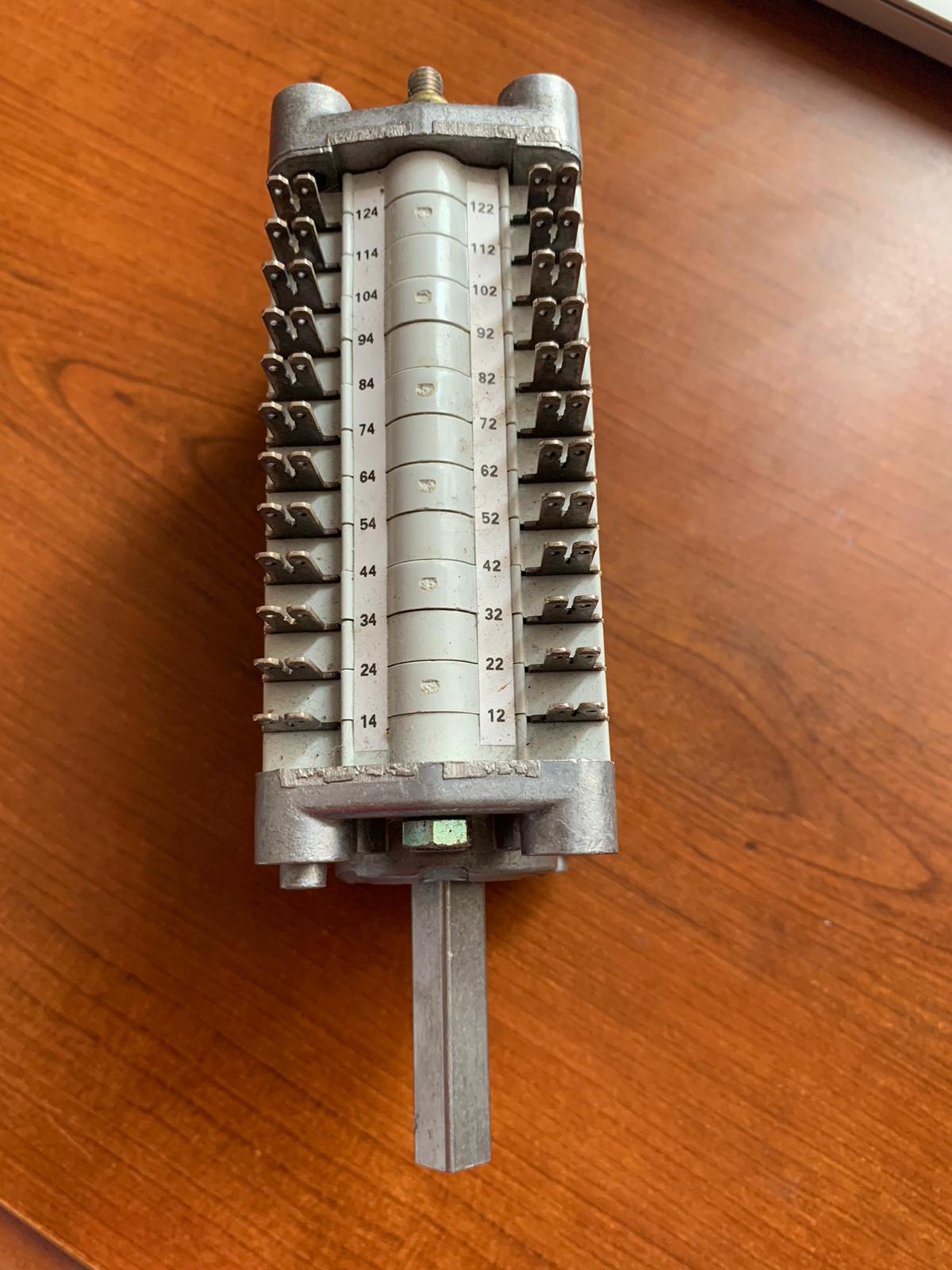

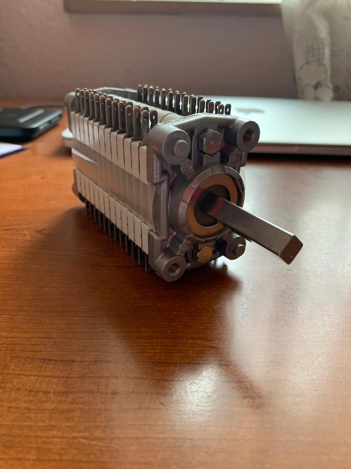

Bu malzemenin ne olduğu hakkında yardıma ihtiyacım var
12 NC 12 NO kontaklı mekanik switch de... Bu nereden elinize geçti asıl soru bu :) Mili tutan yani kontakları değiştirmek için kullanılan kafa da eksik galiba. Bu haliyle bir işinizi görmez. Og panellerde kullanılan switchlere benziyor.
Bilgi için çok teşekkür ederim.
Bu halen OG panolarında kullanılan bir malzememi? yoksa tarihi eser mi?
Niçin bu kadar çok kontak noktası var
Şu an kullanılanlara benziyor sadece. Kullanım yeri farklıdır bu resimdekinin belki. Onu net bilemem. Bu kadar çok kontak olmasının sebebi en azından Og paneller için konuşursam, kitleme devrelerinin çokluğundan kaynaklı. Kesici açma kapamaların önünde, topraklama açma kapamaların önünde vs. aynı switch'ten çok fazla kontak alma ihtiyacı duyuluyor. Atıyorum en basiti kesici on/off durum bilgisi bir panelde 10 ayrı noktada kullanılmak isteniyor. Bu resimdeki de buna benzer amaçlı bir yerde kullanılmış olabilir. Röleyle/kontaktörle çoğaltma yapmaktansa böyle çok kontaklı bir anahtarla işi çözmek için.
