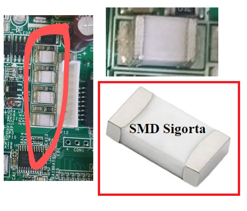

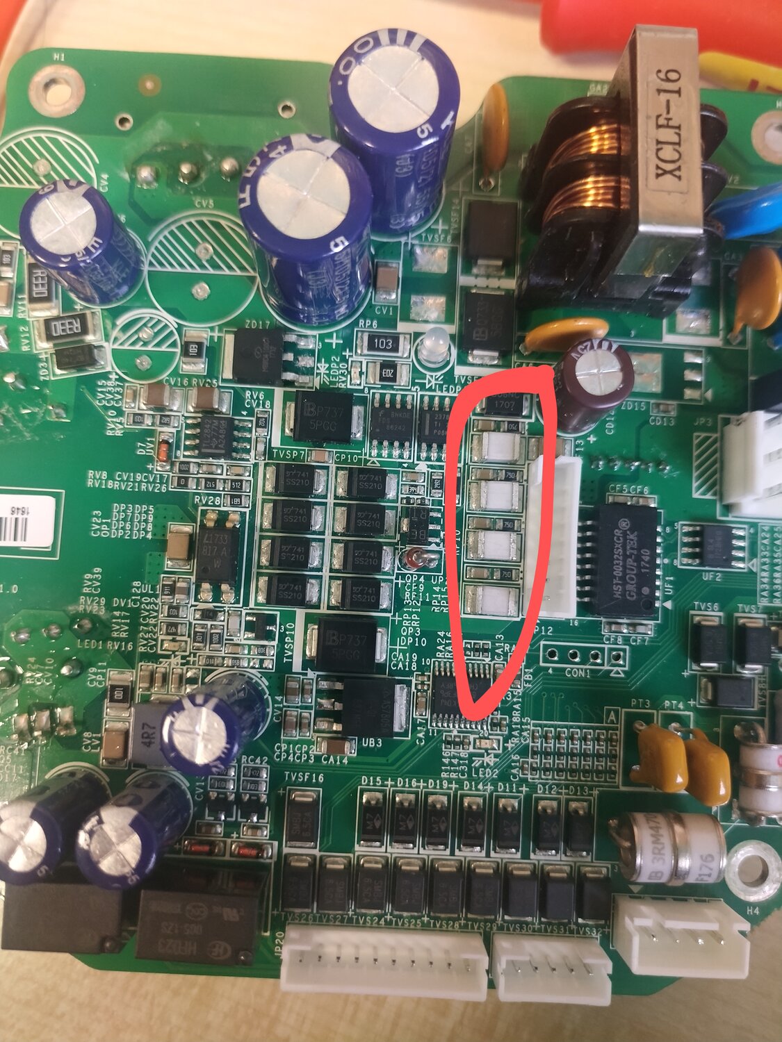

Aşağıda verdiğim resim bir güvenlik kamerası güç kartı.
Bu kartta kırmızı ile işaretlediğim 4 adet taş dirence benzeyen komponent mevcut. Bunların ne olduğunu bilen var mı? Bu parçalar herhangi bir direnç göstermiyor. Yani açık devre gibi.
Komponentlerin yanındaki soket Ethernet girişi soketi. Bu cihazda PoE girişinden besleme alınamıyor. Kamera harici kaynak ile beslendiğinde sorunsuz çalışıyor. Ancak bana PoE beslemesi lazım.
Bu konuda yardımcı olabilecek var mı?
onlar smd kondastör
Bana sigorta gibi de geldi, POE girişlerinde güvenlik amaçlı sigortalar kullanılıyor. Ancak 4 sigortanın aynı anda patlaması pek mümkün görünmüyor.

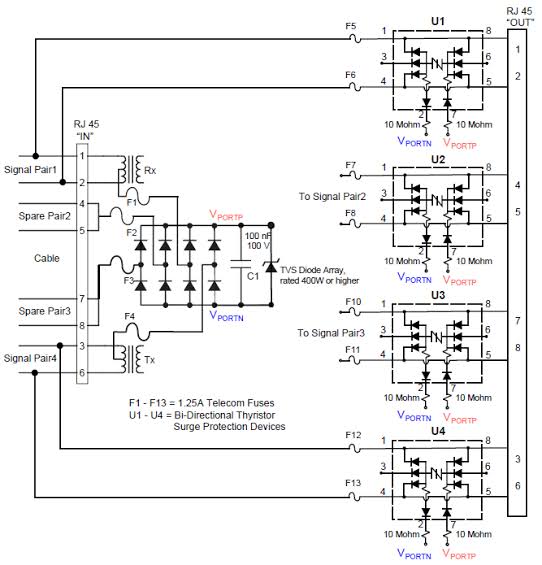

Poe girişlerinde kullanılan aşağıda verdiğim şemaya göre girişte F1, F2, F3 ve F4 sigortaları mevcut. Ancak bendeki kartta sigorta görünmüyor.
Normal bir Poe parafudr devresi şöyle:

Kartın onu ve arkasını tam görecek şekilde resim eklermisin
Kart şu an yanımda değil, Pazartesi günü ancak arabilirim.
Hiçbiri değilmiş malesef, yanılmışız.
Elemanın adı "Gaz Deşarj Tüpü" imiş.
Neon lamba gibi bişey. Değişik bir koruma elemanı. Belli bir eşik geriliminden sonrasını absorbe ediyor sanırım. Zener diyot ile aynı işi yapıyor gibi görülebilir ancak daha yüksek gerilim seviyelerinde kullanılıyormuş falan filan işte... (araştırdığım kadarıyla)
Bu kadarını öğrenebildim.
Esd protection olarak geçiyor bazı yerde ,yüksek gerilimden korumak için USB ,Rj45 benzeri haberleşme portlarının her bağlantısına yada +,- beslemelerine konuluyor,wifi anten girişlerinde de oluyor sanırım bundan emin değilim(çok yüksek gerilimde çalışıyor),sonuçta bir tür sigorta vazifesi görüyor ,yalnız datasheet felan yok ,üreticiler böyle bir parça kullandığını çok belli etmek istemiyor herhalde , anlayamadım.Şöyle bir üreticinin linkini koyuyorum araştırmak isteyenlere.
