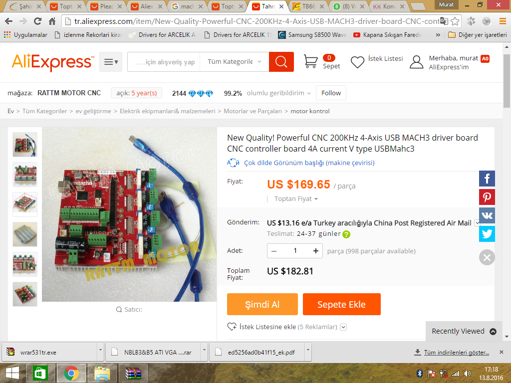

Bu kartın secimi dogrumudur sizce
  • Konbuyu başlatan Konbuyu başlatan mpeqer
mpeqer
13 Tem 2013
15
34
http://tr.aliexpress.com/item/New-Q...-4A-current/32272574383.html?isOrigTitle=true
öncelikle ne tür bir makine yapmayı planlıyorsun bunu açıklasan ??
3 eksen orta kalite fakat hizli bi makina yapmayi planyorum daha dogrusu bu gün itibariyle mekanık kısmı bitti elektronik kısmı kaldı. Gezerken bu kartı gördüm bencede 4x4 yapmışlar
Bence tek sıkıntı sürücülerin onboard olması...
Pardon bilgisayar olmayinca telefondan detayli bakamadim. Karti BOB sanmistim.
Bu durumda yorumumum soyle olur. Kaliteli bir bob ve ihtiyaca gore ayri suruculer almak cok mantikli.
Arkadaslar bilir. Ben 3 eksen bir bob ile 4 tane en ucuzundan surucu aldim. Sonuc cok tatminkar. Suruculer ariza yaparsa hic uzulmem. Yenilerini takarim.
