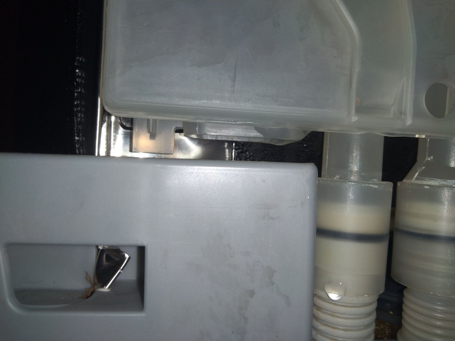

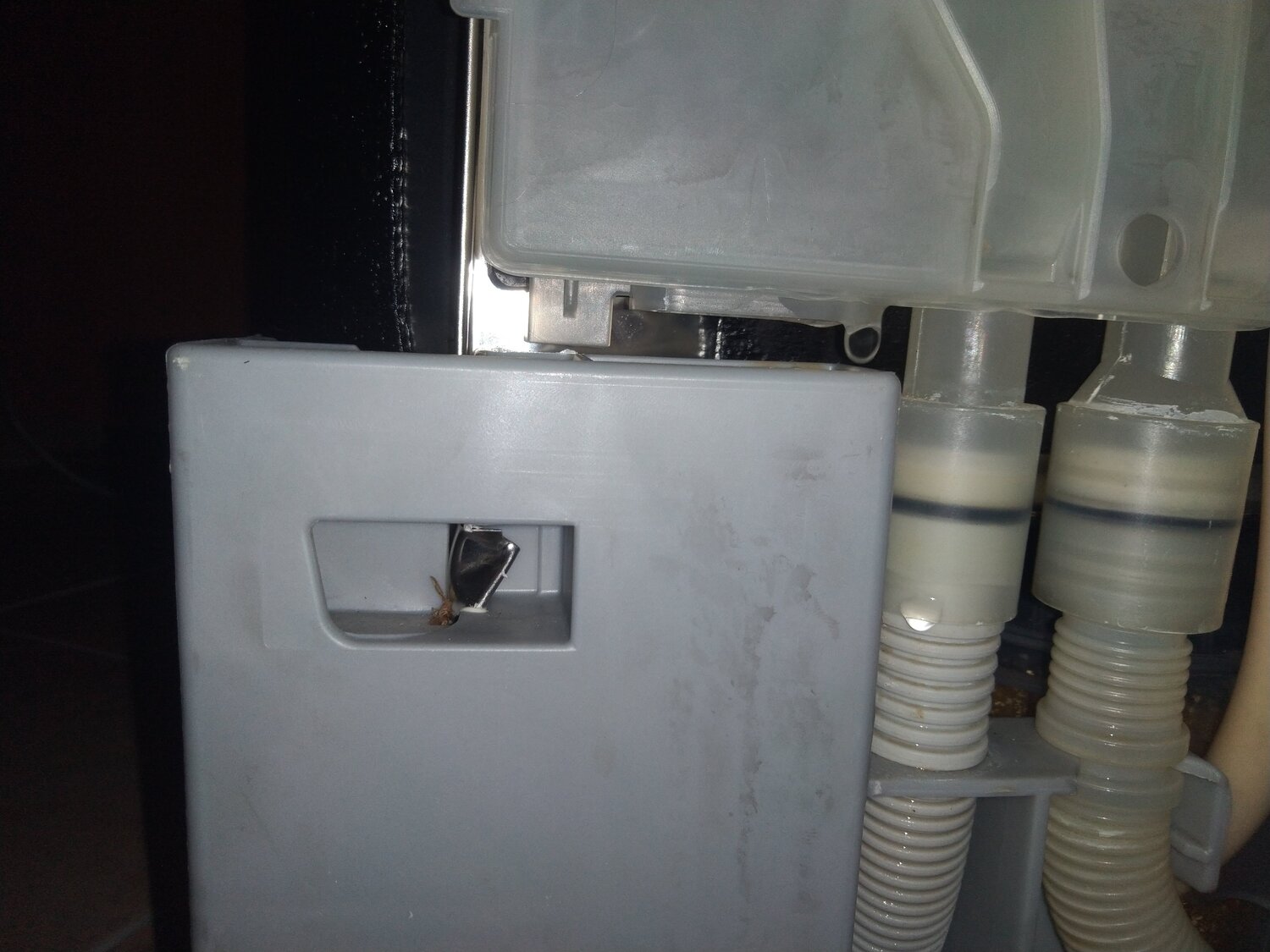

Merhabalar,
Cihaz fotoğraflarda görebileceğiniz bölümden su sızdırıyor. Sızdırma yalnızca cihaz çalışırken oluyor kapattığım zaman kesiliyor. Bununla ilgili video paylaşıyorum. Yardımcı olursanız sevinirim. Teşekkürler.

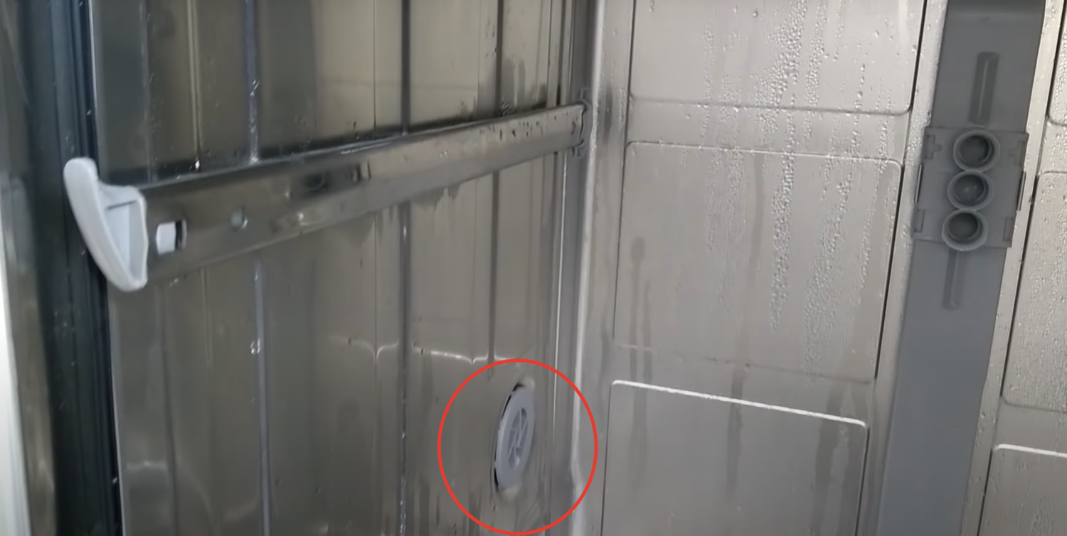

Makinenin içinde yan duvarda su cebine bağlı olan büyük plastik delikli bir somun olması gerekli. Muhtemelen o yerine düzgün oturmamış onu sıkıştırırsanız damlama kesilecektir. Makine çalışırken yan duvara çarpan su aradan sızıp damlıyordur. Aşağıdaki fotoğrafta işaretli olan parça.

Cevabınız için teşekkür ederim. Bahsettiğiniz somunu anahtarla çevirmeye çalışıyorum ancak dönmüyor ve anahtar atlıyor. Yalama olmaması için fazla uğraşmadım ancak parçada gevşeklik bulunmuyor. Suyun sızdığı bölüme silikon atsam cihazın çalışmasına engel olur mu acaba bilginiz var mı ?

Makinesine göre değişir ancak o parça genelde geçmeli sistem oluyor. Tırnakları doğru şekilde oturtup yarım tur kadar çevirince sıkılıyor. Lıkır lıkır oynamaz zaten. Su cebi azıcık aşağı kayık olsun o parça ile bir birini karşılamasın aradan su sızar. Daha önce su cebi değişimi yapıldı mı veya herhangi bir müdahale oldu mu?

Hayır makine kapakları ilk defa dün açıldı. Parçanın ortasında alyan anahtarı sığacak şekilde boşluk var ancak anahtarla çevirmeye çalışınca atlıyor. Anahtarın üzerinde plastiğin parçalarını görünce daha fazla zorlamadım ama hiçbir şekilde oynatamadım parçayı. E15 hataları verirken tahminimce rezistansa su temas etti cihaz suyu ısıtmıyor. Sağ kapaktan gözlem yaptım su sızan yer göremeyince sol kapağı açtım ve cepten sızıntıyı gördüm. Eğer sızıntıya önlem alabilirsem yeni motor sipariş vereceğim. Elektronik işinden anlamadığım için tam sorunu bilmiyorum ancak tahminimce motor değişince sorunsuz çalışacak. Tek sıkıntı bu sızıntı kaldı.
Büyük ihtimalle sızıntı bahsettiğim yerden oluyor çünkü makinenin içindeki suyun yan kısımdan dışarıya çıkabileceği başka bir nokta yok. Makine çalışırken kapasını açıp o kısmı bir şekilde kapatıp birde öyle gözlemleyin eğer o kısmı kapattıktan sonra sızıntı kesiliyorsa sızıntının %100 oradan olduğu ortaya çıkmış olur. Parçayı ters yönde çevirdiğiniz için açılmamış olabilir mi? Saat yönüne doğru sıkılır, tersi yönde açılır. Parçayı sökmeyi başarabilirseniz kontrol edip tekrar takmanızda fayda var.

Pervaneleri söküp çalıştırdım sızıntı durdu dediğiniz gibi. Saat yönünün tersine doğru kastırıyorum ama milim kıpırdamıyor lanet parça. WD-40 sıktım çevresine bir süre bekleyip tekrar deneyeceğim. Anlam veremediğim nokta ise durduk yere bir müdahale olmadan nasıl kendiliğinden sızdırmaya başladı ? O parçanın yediği satılıyor mu acaba eğer varsa kırıp sökebilirim.

Kargaburun ile kanırtarak yeterince esnettim biraz daha güç uygularsam kırılacak zaten. Hala kendiliğinden nasıl sızdırdığını anlamıyorum. Youtube üzerinden baktım ama bir video var orada rahatça söküyorlar. Adamın kullandığı alete ne deniyor bilmiyorum.

Kullandığı alet segman pensesi. O iş için üretilmiş bir alet değil. Parça ortasına takılan alyan anahtarla sökülüyor aslında. Sizin parça bildiğimiz somun tarzıymış bu arada. Geçmeli tip değil. Fazlada zorlamayın sadece o parçayı kırarsanız 100 liraya halledersiniz de birde su cebi kırılırsa kim bilir ona ne isterler.
