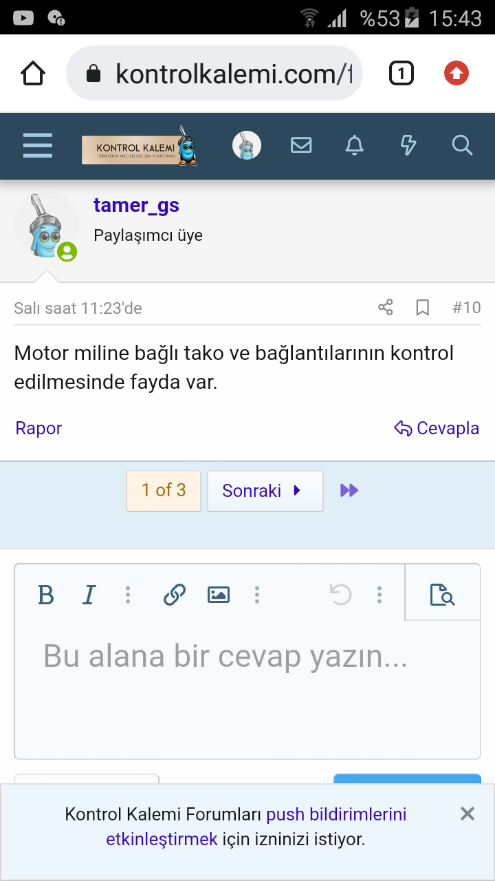

Bilgi ve yardımları için herkese çok teşekkür ediyorum. Tako ile anakart arasındaki kabloda temazsızlık tespit ettim. Kablo soketinden harici olarak bulamadığım için kablolar arasında lehim ve makaron kullanarak bağlantısını sağladım.
    127.4 KB · Görüntüleme: 7
