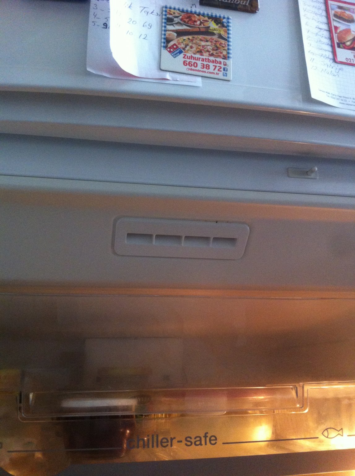

Merhabalar değerli üstatlar,
Bosch KDN49V00NE no frost buzdolabında ekli resimde görülen dört delikli kanaldan sürekli su damlatma problemi var.
Gelen servis buzdolabının fişini çekip buzluğu eritip 2 gün bekleyip fişini takmayı önerdi, yaptık fakat çözüm olmadı.
Başkaca çözüm önerisi olan varmııdır ?

Dolabınızın fişini çekin .2 2.5 gün dinlendirin su tahliye kanallarını temizleyin kapılarda yırtık veya açıklık var mı kontrol edin
Ustam cevap için teşekkürler, daha önce servis tavsiyesi ile 2 gün bekleyip çalıştırdık olmadı.
Kapıllarda yırtıkveya açıklık yok
Su tahliye kanalları nerededir, nasıl temizlerim, anlatma şansınız olursa memnun olurum.

Aynı sıkıntı bizim Arçelik marka dolabımızda var.Servis geldi ve o bölümün üst tarafında bulunan (bölmenin içinde) ısıtıcı denilen parçanın arızalandığını ve değişmesi gerektiğini söyledi.
Isıtıcı + sigorta+ yeniden folyo çekimi içinde 280 TL ücret istedi.
