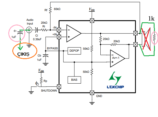

1. 1uf 16V kondansatörün (-) ucunu Ci kondansatörün ucunu bulup çok ince tel ile karta lehimleyin. malzemeyi direk lehimlemeyin, karttaki youlu kaldırırsınız.
2. 1k direnci hoparlör kablolarına lehimleyin ve izole edin.
3. gnd ucunu pil/batarya (-) ucuna bağlayın.
Bataryayı orjinalindeki gibi bağlayabilirsiniz
Mehmet bey beni mazur görün fazla elektronik bilgim yok. biraz daha amatör birisi olarak. Direk kart üzeri değil ince tel kullanacağım. Şimdi çizdiğiniz devrede ki eklere göre 1 adet 1k direnç ve 1 uf 16v kondansatör alacağım. 1K Direnç ile hoparlör çıkışını izole edeceğim. Buraya kadar anladım. Sonra çıkışı kondansatör üzeri - ucuna 1uflik 16V kondansatör daha bağlayacağım. Ve çıkışı tek kablo üzerinden mi alacağım. Gnd bağlantısı - pilden alıcağım. Buraya kadar doğru mudur üstad? Sonraki aux un bir ucu bahsettiğiniz gibi ikili yapıp tek bir yere mi bağlayacağım. Bu arada pil limon pil 18650 şarj devresinde sıkıntı yaratmaz umarım

Evet, sırası ile;
1. Konsansatörün (-) ucu karta, (+) ucu AUX çıkışı dediğiniz soketin orta yani canlı ucuna bağlanacak.
2. GND ucunu pilin (-) ucundan alabilirsiniz bu uç AUX soketinin "yan" yani şase ucuna bağlanacak
3. Hoparlör uçlarını bir yere değmesin, temas etmesin diye elektrik bandı ile izole edeceksiniz.
4. Batarya ile ilgili bir sıkıntı yaşanmaz, (yanlış bir şey yapmazsanız)
Kartın üzerine sadece direncin bir ucunu (ince tel ile) bağlayın, BAŞKA BİR ŞEY LEHİMLEMEYİN

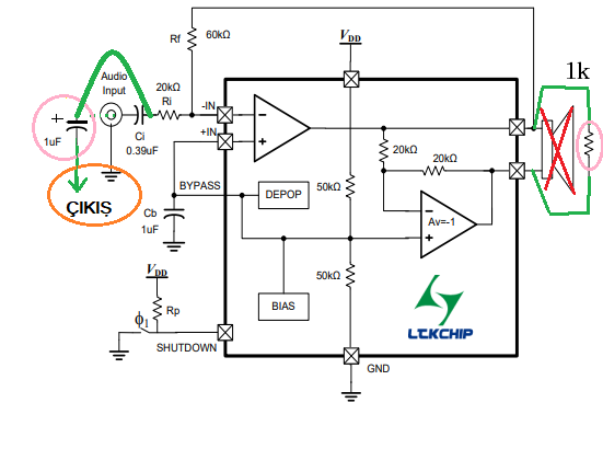

uzun uzun inceledim kartı tersi düzü ile ile ltk8020d devre şeması ile inceledim(çinli kopyalama uzmanları lm4871 i direk kopyalamış yazıktır günahtır.) dediğiniz kondansatöre ulaşamadım. yolları izledim aşağıda paylaştığım resim üzerine detayları görebilirsiniz yardımcı olursanız sevinirim. teşekkürler.
(not resim yüksek çözünürlükte yolları rahat görebilmek için 2. resim daha düşük çözünürlüktedir. )
1. "(çinli kopyalama uzmanları lm4871 i direk kopyalamış yazıktır günahtır.)" Katılımcılar yanlış anlamasın bu cümle benim değil. Ben daha başka şeyler söylerdim , ancak bu konuda meraklanmayın, bir "kopya" olayı varsa Avrupa ve Amerikan firmaları burunlarından fitil fitil getirir.
2. Espiri bir yana,, siz hangi kondansatörü bulamadınız? 1uf 16V siz satın alıp takacaksınız, şemaya ben ekledim.
3. Ci kondasatörünü bulamadıysanız önemli değil Ri direncini bulun
4. Fotoğraflar eklenmemiş

pardon tekrar ekliyorum. galiba fotoğraf boyutları yüksek olduğu için eklenmemiş. şemayı takip ettim speaker çıkışı yanınında duran yerde takıldım, galiba orda değil. bu arada yollar fotoğrafta belli oluyor takip ettim ama bir yere kadar

Yukardaki mesajıma bakın, Ci kondasatörünü bulamadıysanız, Ri direncini bulacaksınız 4. nolu bacakta 2 tane direnç var dikkat edin.
Ölçü aleti ile bakın.

Bugün bu ri direncine bakacağım tekrardan ama ben bu dirençlerin çoğunu ölçtüğümde 40 ile 80 ohm değeri buldum bir 60 ile 20 yok kafayı yedirecek düzeyde bir durum. Profesyonel yardım ile çözdüğümde tekrar bildereceğim
1. Dirençler devrede iken farklı değerler okuyabilirsiniz. Ölçülen deherler ohm değil de kohm olmalı.
2. Birde şunu deneyebilirsiniz. Bluetooth ta bir müzik açın.
3. Amplinin gnd ucunu bağlayın, girişine seri konfansatörün - ucunu bağlayın.
4. + Ucunu bu direncin uçlarında gezdirin sesin normal seviyede çıktığı noktaya lehim yaparsınız
