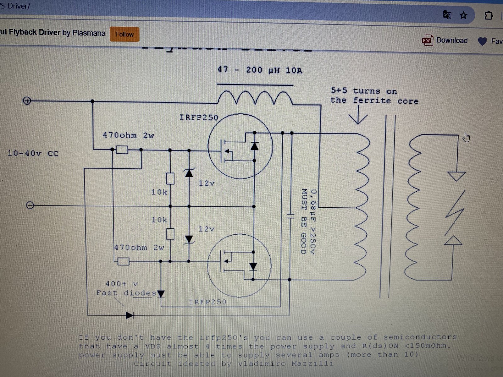

Merhaba
Üst Taraftaki devredeki bobinlerin yerine bu bobini kullanmak istiyorum herhangi bir sıkıntı yaşar mıyım ?
Bahsettiğim Bobin:https://www.robotistan.com/100uh-bobin-kon?ref=zaferyildiz
Ve Bu aşağıdaki Bobini hiçbir yerde bulamadım daha doğrusu uygun fiyatlı bulamadım tanesine 100-110 TL istiyorlar onun yerine ne kullanabilirim ?
Yardımcı Olan arkadaşlara Şimdiden Teşekkür ederim.

Bobini almadan önce kaç ampere dayanıklı olduğunu satıcıya sorun.
Sizin devreden geçecek maksimum akımın üstünde ise alın.
Kaç amperlik olduğunu eskiden yazarlardı. Şimdi yazmayı unutmuşlar.

Devreden geçebilecek akım hakkında bilgim yok devreyi aldığım beyefendide bahsetmedi
Tarif ettigim gibi sar calisir. Kalin telden tercihen tel capi 1.5mm 20 tur vs.
20 Tur demeyeyim de tel kalin oldugu icin karkasi doldur. Kac tur sigarsa.
EE araligi ile enduktansa ince ayar cekebilirsin. Zaten devrenin calisma seklinden belli eder.

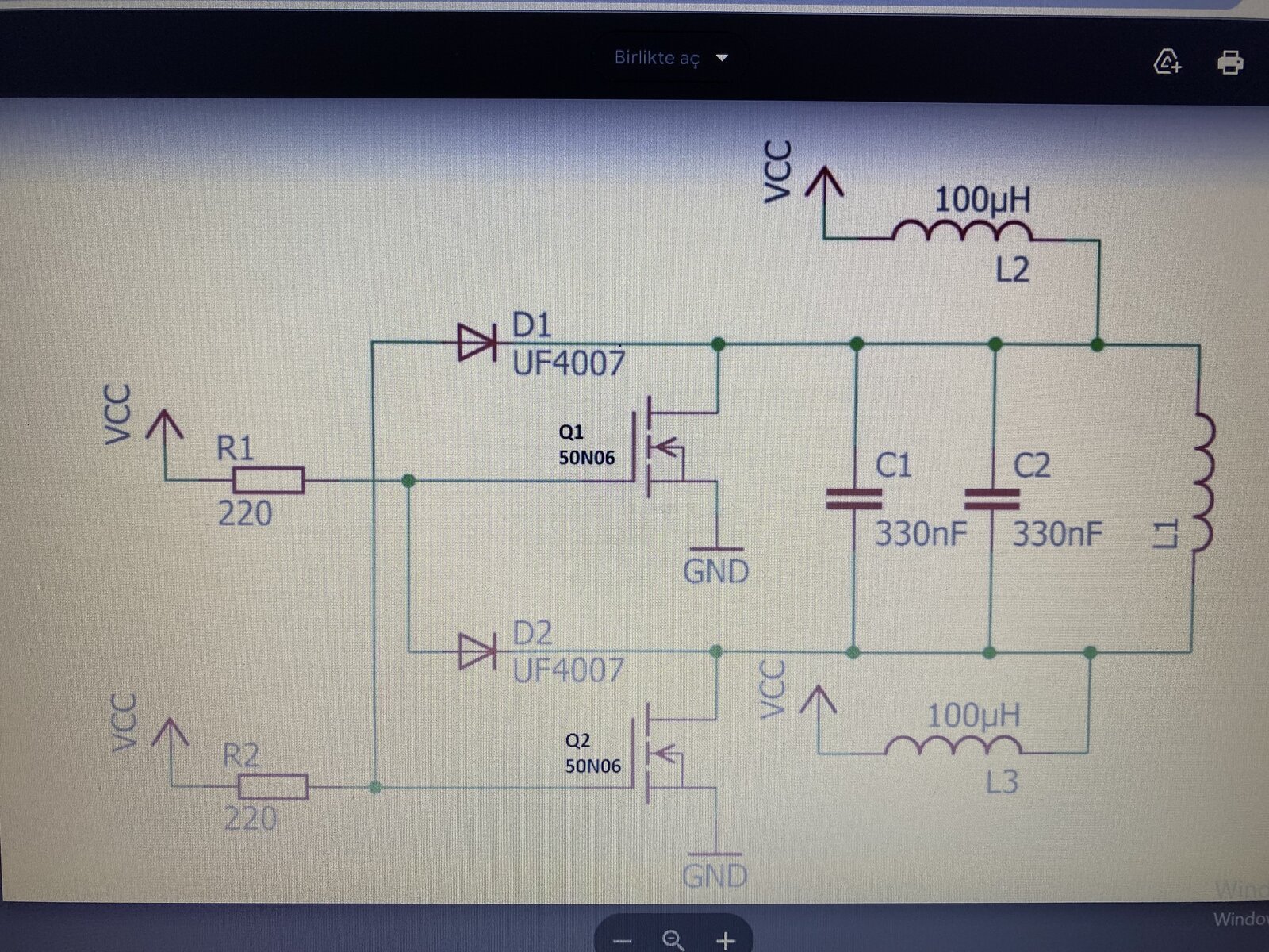

Merhaba 15 tur sararak devreyi yaptım ancak çalıştıramadım bir bakar mısınız ?
Baglantilari dogru yaptigindan eminmisin? Sardigim bobin nerde? EE nuve demistim ve nuveler arasina kagit koyacaktin. Eger videoda gorulen yuzuk nuveye sardiysan o nuve sorun cikartabilir.
Devreyi calistirdiginda guc kaynagi voltaji kac volt olctun mu?
