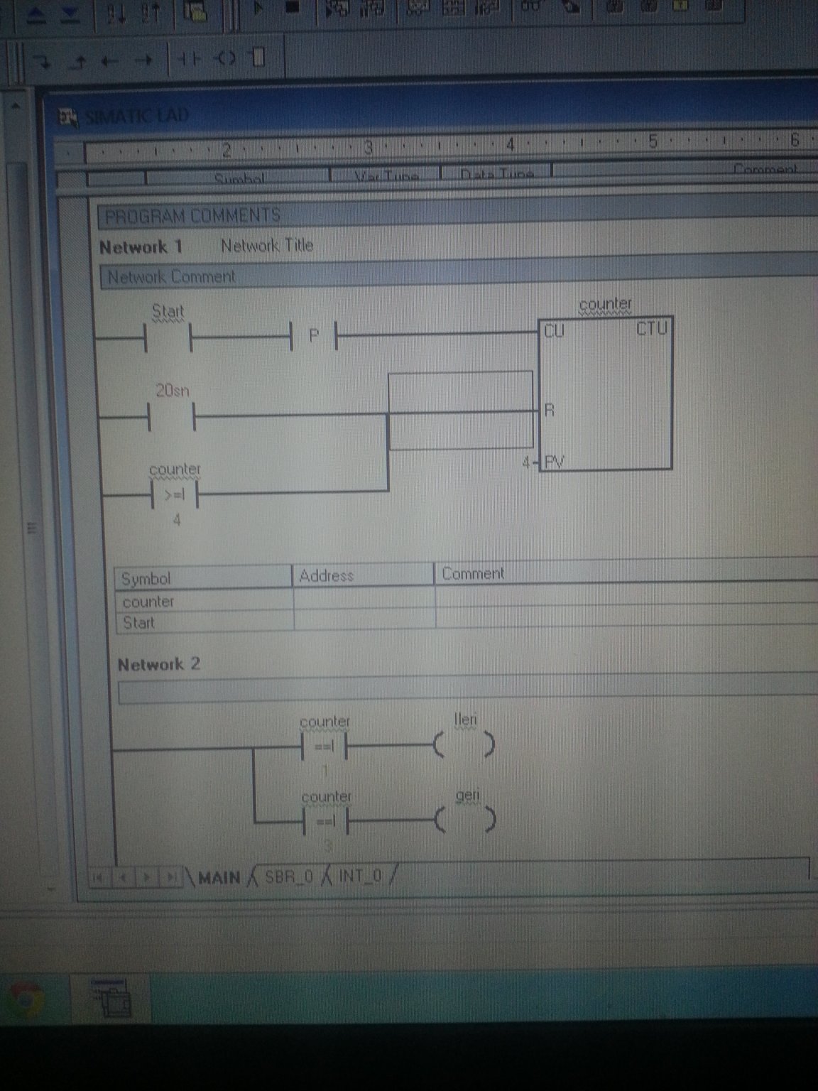

Bir butona basıldığında bir yönde dönen motor yine aynı butona basılınca durmakta ve yine aynı butona basılırsa motor ters yönde dönecektir motor hangi yönde çalışırsa çalışssın 20 saniye çalışacaktır Ladder diyagramını çiziniz

bu saatte bukadar evdeki bilgisayarda microwin vardi onda yaptim adresleri ve aciklamayi hocana kendin yap diye yapmadim. 2. sayfayi koyacağım şimdi
