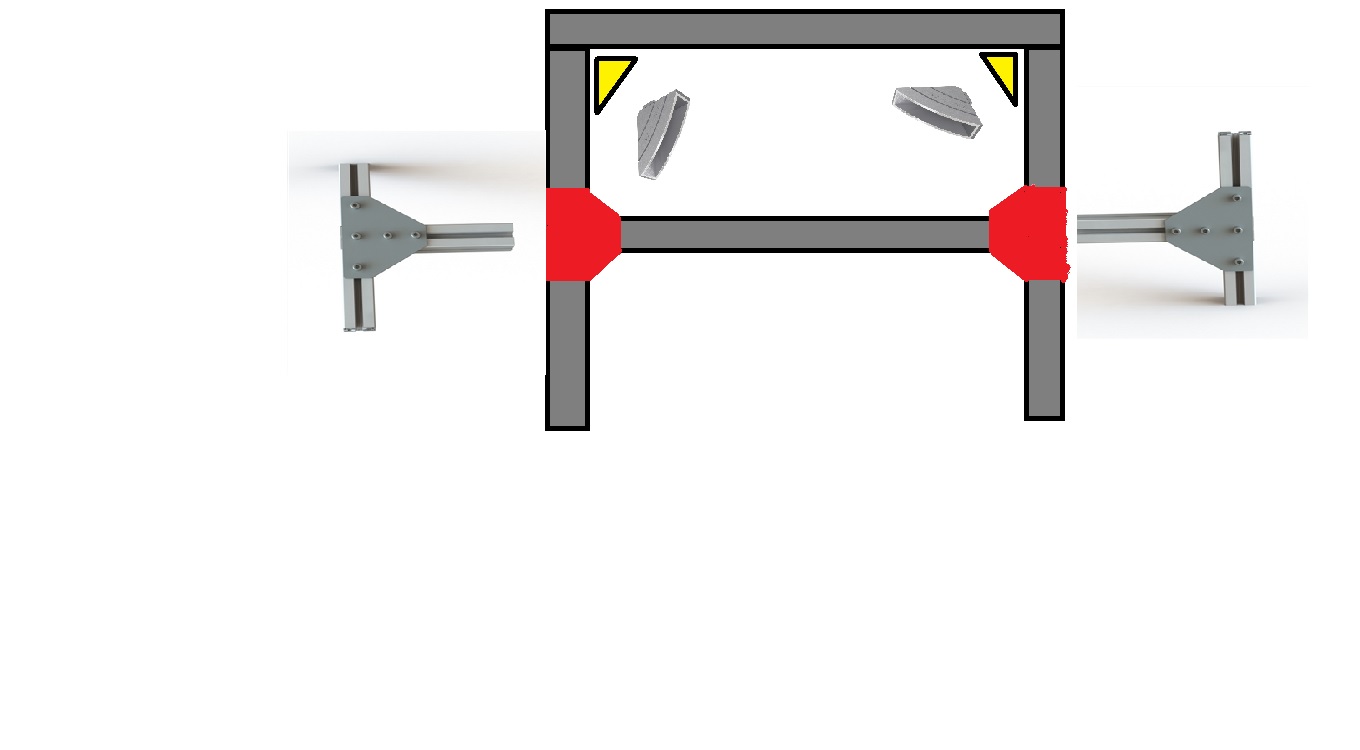

Bir çaylağın CNC yapma merakı...
Amatörce cizimlere bakarsak bi nevi böyle düşündüm..
Tabla kısmı tamam ama köprüyü aynı mantıkta yapman yanlış
Ben şahsen, kızakları aynı zamanda destek laması olarak kullandığım için, 2 seçeneği tercih ediyorum. O şekilde tasarım yapıyorum. Yani kızakların hareket etmesi
Elinizde soyledıklerınızle ilgili çizimler mevcut mu ?
