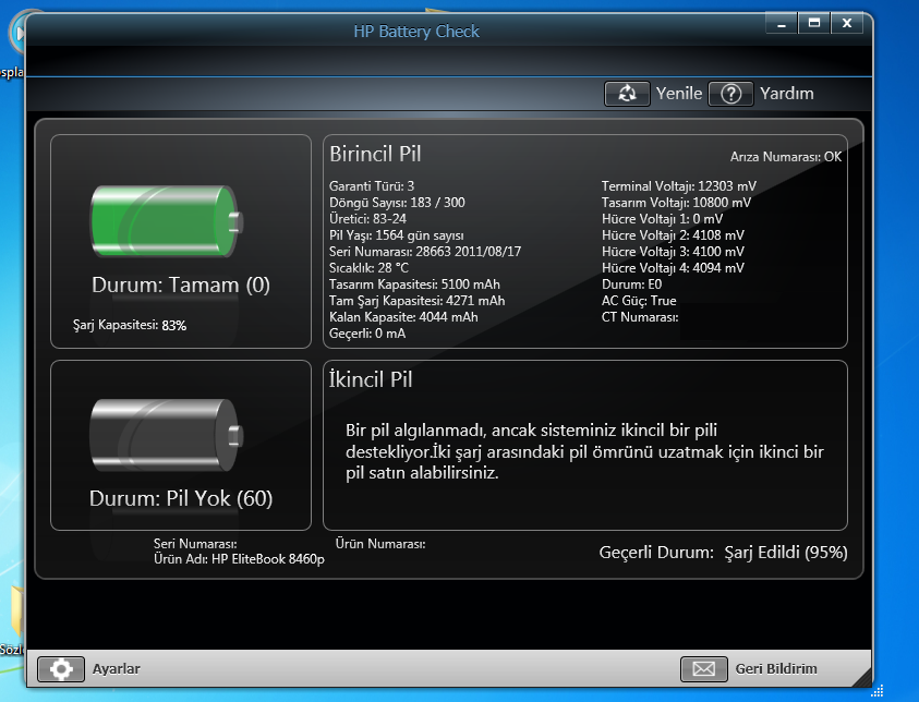

Değerli arkadaşlar bilgisayarıma format attım bu sürede sürücü dosyalarını zor zar elde ettim. Yardımcı programlar arasında batarya monitör programı vardı merak ettim kurdum ve aşağıdaki ekranla karşılaştım.
Bataryanın 1. hücresinde voltaj okuyamıyor. Hücre bozukmu acaba?? Yorumlarınızı almak istedim

merhaba sanmıyorum burada sankı ikinci bir bataryadan söz ediliyor gibi birinci pil birinci batarya olup 2 batarya destekliyor anlamında ifade edilmiş gibi ayrıca 1. hücrenin bağlantısı kopmuş olabalir ama ozaman pc yı nasıl çalıştırıyor orası var ama diger hücrelerden besleniyorsa orasını bilemem
Merhaba Serkan, bilgim fazla değil kulaktan dolma bilgilerle konuşacağım, laptop satışlarında duyarız 6 hücreli pil (standardı mı desem 3 hücreli olur) daha fazla çalışma süresi, 2. batarya ile bunu kast edebilir diye düşündüm. Resimlere bakarak kafam karıştı gördüğüm olumsuzluklara gelelim; yeşil pil resminin altında şarj %83 geçiyor, pencerenin alt kısımlarına doğru şarj edildi %95 görünüyor, ayrıntılarda Döngü sayısı: 183/300 (yarıyı geçmiş), 4 adet hücre voltajı yer alıyor ve 1. hücre "0" :( bellki de 3 hücreli oluşundan önemsiz ...
tasarım voltajı 10800 diyor yani 10.8 volt bu 3.7 volt ltyum pile göre 3 pil yapar yani bataryam 3 hücreli bu noktada hücre1 voltajı okumamamız normal gibi görünüyor.
2. bataryadan kast sanırım bu pc masa üstü istasyonlada çalışıyor yada bazı özel bilgisayarlar çift bataryalı oluyor daha önce görmedim. Eğer çift bataryalı bir bilgisayar olsa idi ikinci bataryanın durumunu görecektik.
evet pil döngüsü yarıyı aşmış.
Şarj kapasitesi sanırım pilin dizayn edilen değeri ilk fabrika çıkışı 5100 mA görünüyor. Şu anki bataryanın şarj kapasitesi ise tan dolu anında 4271 mA bunun oranı yanı kapasite oranı sanırım.

Evet normal, zaten 3 hücre yapısı dışarıdan belli oluyor silindrik yapıda ise 3 aynı uzunlukta dar genişlikte başka deyişle yanyana 2 pil ise 6 hücre :).
