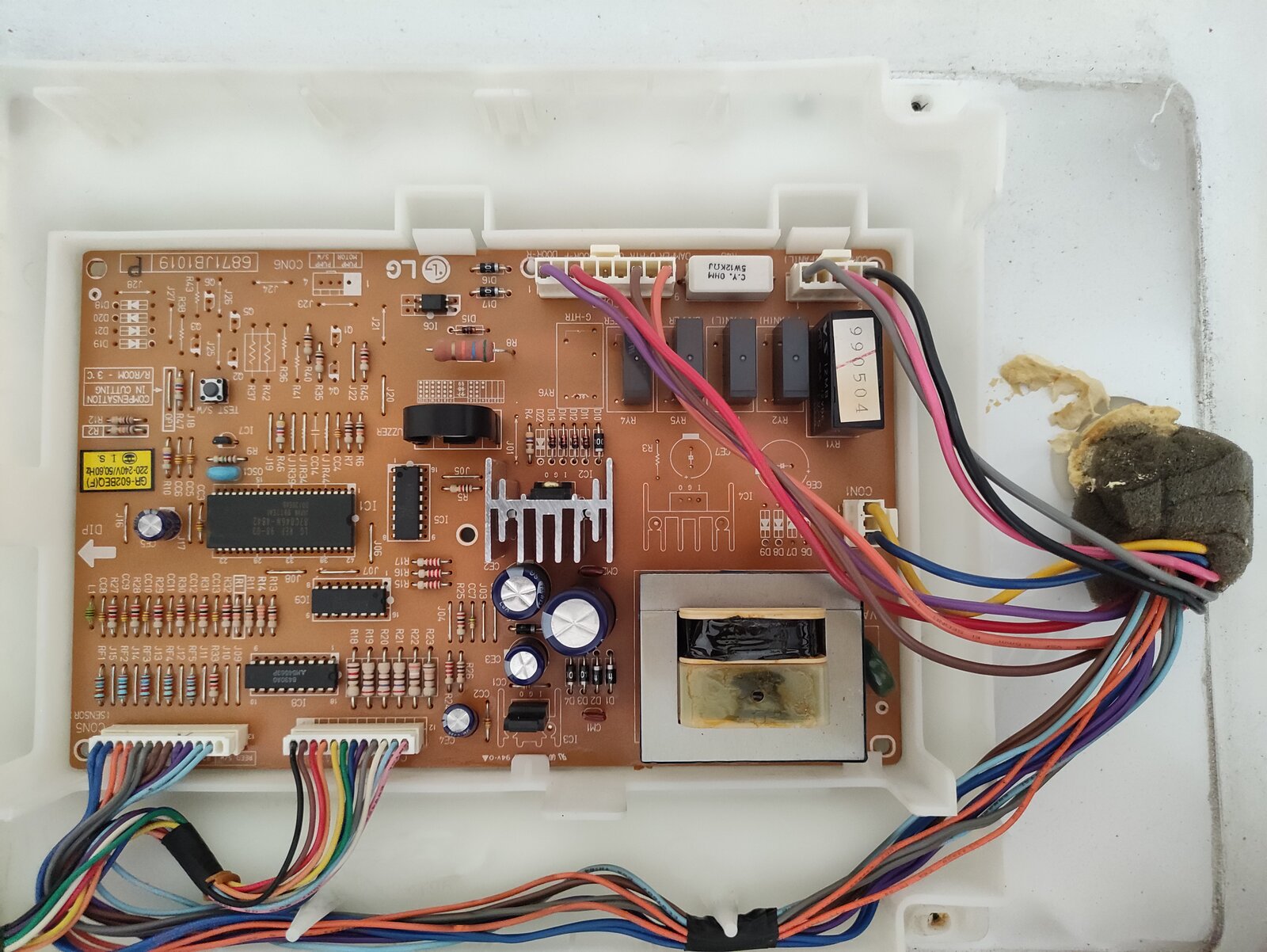

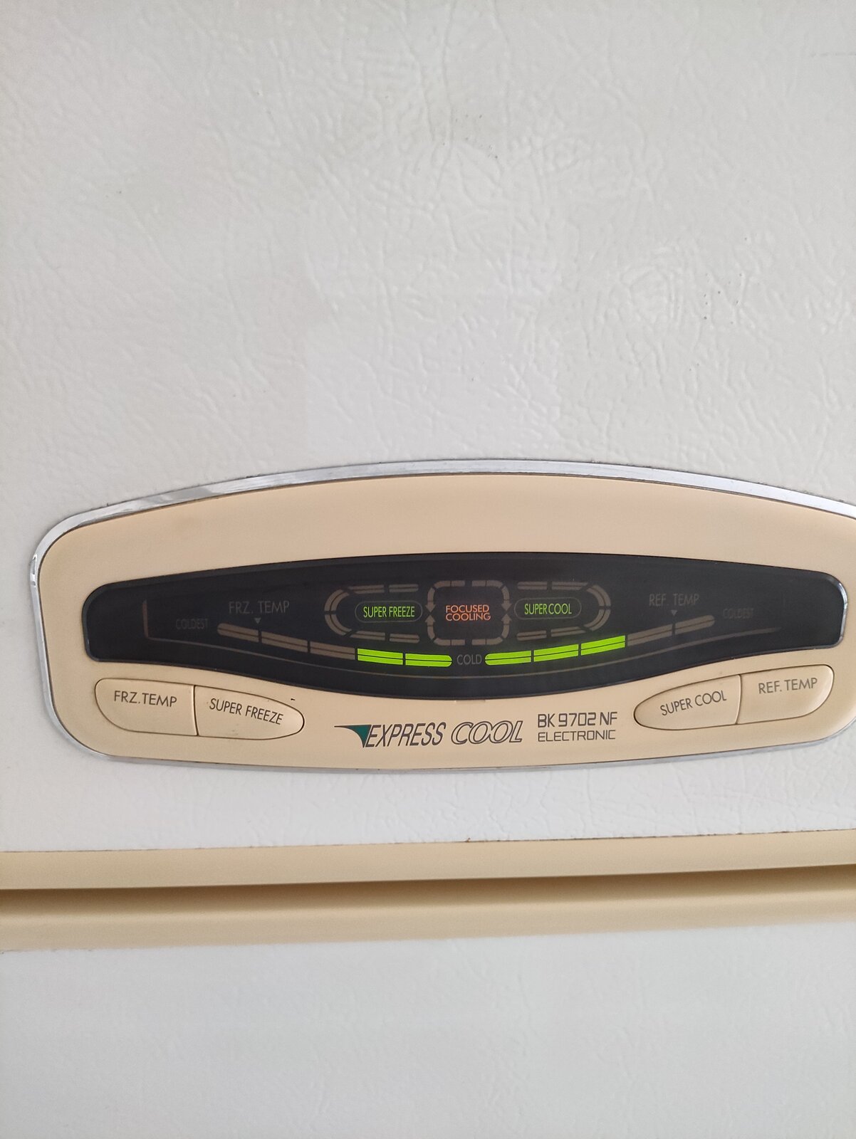

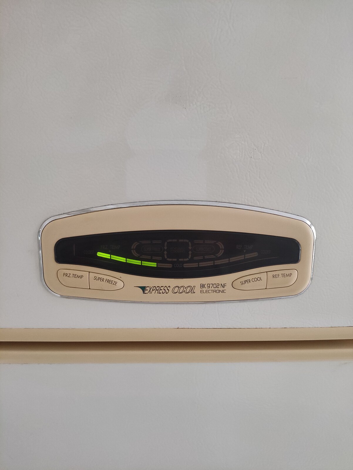

Beko LG BK 9702 NF soğutmuyor
4 Eyl 2022
4
37
Merhabalar,
Buzdolabına akım koruyucu priz taktıktan sonra, soğutmuyor ve ekrandaki dondurucu kısmındaki 4 tane ışık yanıyor, normal soğutma kısmındaki tüm ışıklar sönüyor. Prizden çekip tekrar takınca, ışıklar normale dönüyor ancak soğutmuyor. Termostat mı bozuldu yoksa anakart mı bozuldu bilmiyorum. Resimler ektedir. İyi bir elektrikçi var ise yönlendirebilir misiniz?
Akım koruyucu priz de mi bu sorunu yapiyor yoksa hep mi yapıyor farklı bir prizi deneyin
Akım koruyucu priz çıkarmıştım zaten. Normal prizde de yapıyor, sorun devam ediyor.
Merhabalar,
Buzdolabına akım koruyucu priz taktıktan sonra, soğutmuyor ve ekrandaki dondurucu kısmındaki 4 tane ışık yanıyor, normal soğutma kısmındaki tüm ışıklar sönüyor. Prizden çekip tekrar takınca, ışıklar normale dönüyor ancak soğutmuyor. Termostat mı bozuldu yoksa anakart mı bozuldu bilmiyorum. Resimler ektedir. İyi bir elektrikçi var ise yönlendirebilir misiniz? Ekli dosyayı görüntüle 90440Ekli dosyayı görüntüle 90441Ekli dosyayı görüntüle 90442
Neredesiniz? Yardımcı olayım.
Termal devre kesici arızalanmış, Arçelik marka ile değiştirdiler şuan çalışıyor buzdolabı. Yardımlar için teşekkürler
133,501
971,898
459,548
muhammedismail
