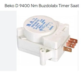

Selam aleyküm Beko D 9400 NME model buzdolabının timerinin yeri nerededir acaba bir türlü bulamadım. Cevap yazanlara şimdiden teşekkürler.
alt kapıyı aç sebzelik bölümü üstünde sağ tarafta küçük bir kapak var onun içinde
Yok hocam bunda öle bir kapak yok. Galiba kontrol kartının uzerinde.

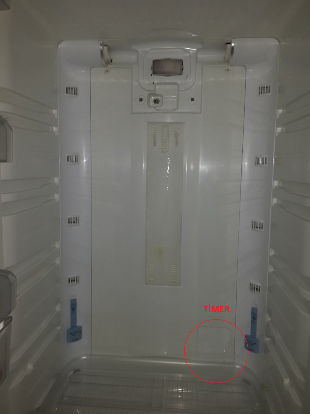

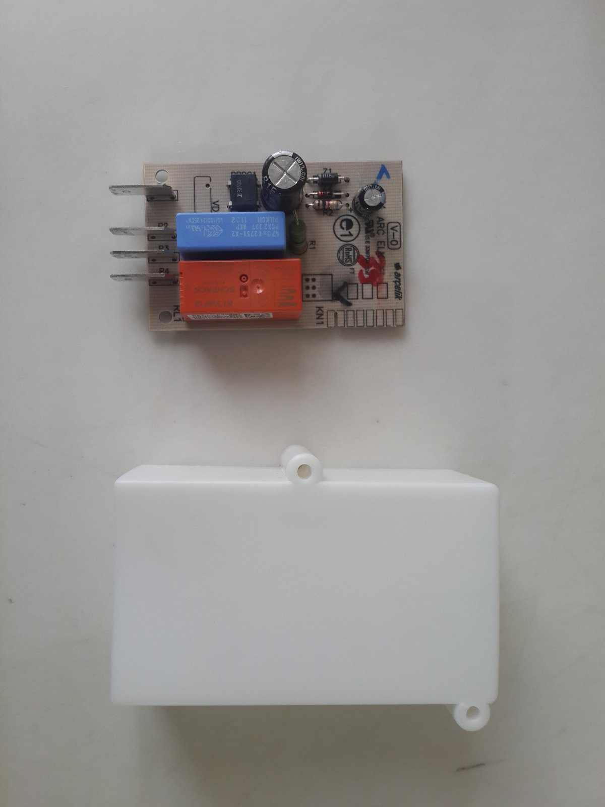

Merhaba arkadaşlar konuyu gördümde Benimde Beko 9430 NME buzdolabım var yanlız timer nerede olduğunu okadar araştırmama rağmen bulamadım.Resimlerde alt kısımda alt bolmede kucuk bir kapak gibi birşeyin içinde gösteriyor fakat benim dolapta öyle biryer yok.Yardımcı olabilecek biri varsa çok sevinirim.
Resimlerde alt kısımda alt bolmede kucuk bir kapak gibi birşeyin içinde gösteriyor .
Fotosunu ( Resimlerde ) yayınlarsanız arkadaşlar daha iyi yardımcı olabilirler .

Evet resimlerde orda gösteriuor fakat benim buzdolabinda öyle bir kapak yok
1 . Video Beko seyretmeniz ( bazılarında sebzelik kısmının sağ veya solunda diyor veya tipine göre diğer yerlede
2 . Video Vestel arka altta video gösteriyor .

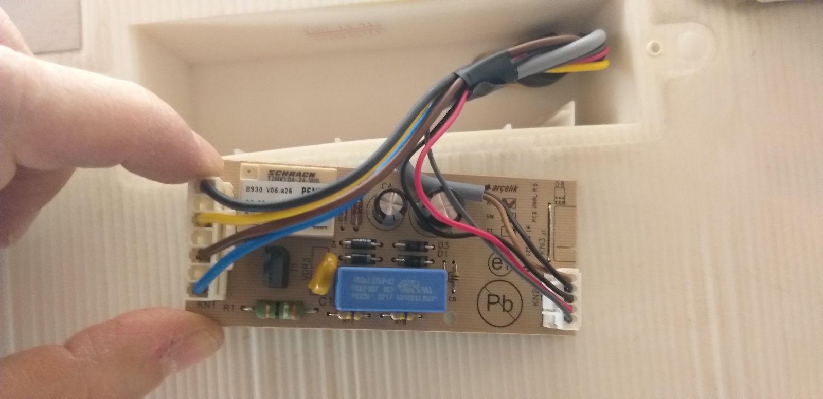

Dolabin arkasında böyle bir kart var.Acaba bumu yapıyor timerı
Bu işlerden anlamam ama ustalar daha iyi bilirler .
https://www.google.com/search?sca_e...EDHciqG3kQtKgLegQIEBAB&biw=1600&bih=731&dpr=1

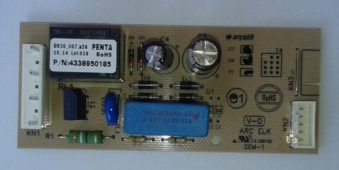

https://beyazesyadeposu.com.tr/urun/arcelik-buzdolabi-kontrol-karti-4338950185-00428/
Arçelik – Buzdolabı Kontrol Kartı 4338950185 – 00428
Sizin gösterdiğiniz bu kart olmalı .

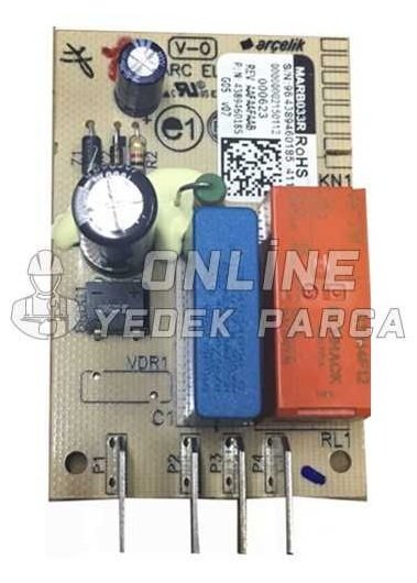

https://www.online-yedekparca.com/beko-buzdolabi-elektronik-kartli-timer
Beko Buzdolabı Elektronik Kartlı Timer
