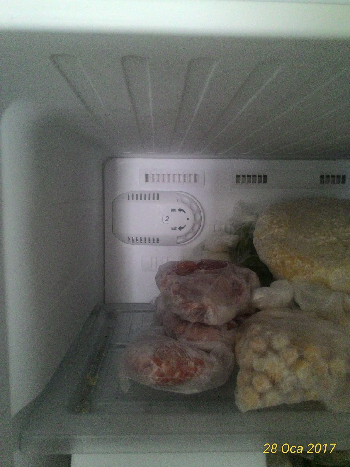

Termostat mekanik mi elektronik kartli mi? Mekanik ise bypass edip bir sure denemeli elektronik ise rolesinde sorun olabilir.
termostat bu bende şüphelenmeye basladim ama bunu nasil sökebilirim sadece termostat bölmesini cikarmam yeterlimi yoksa komple arka kapağı sokmeliyim.

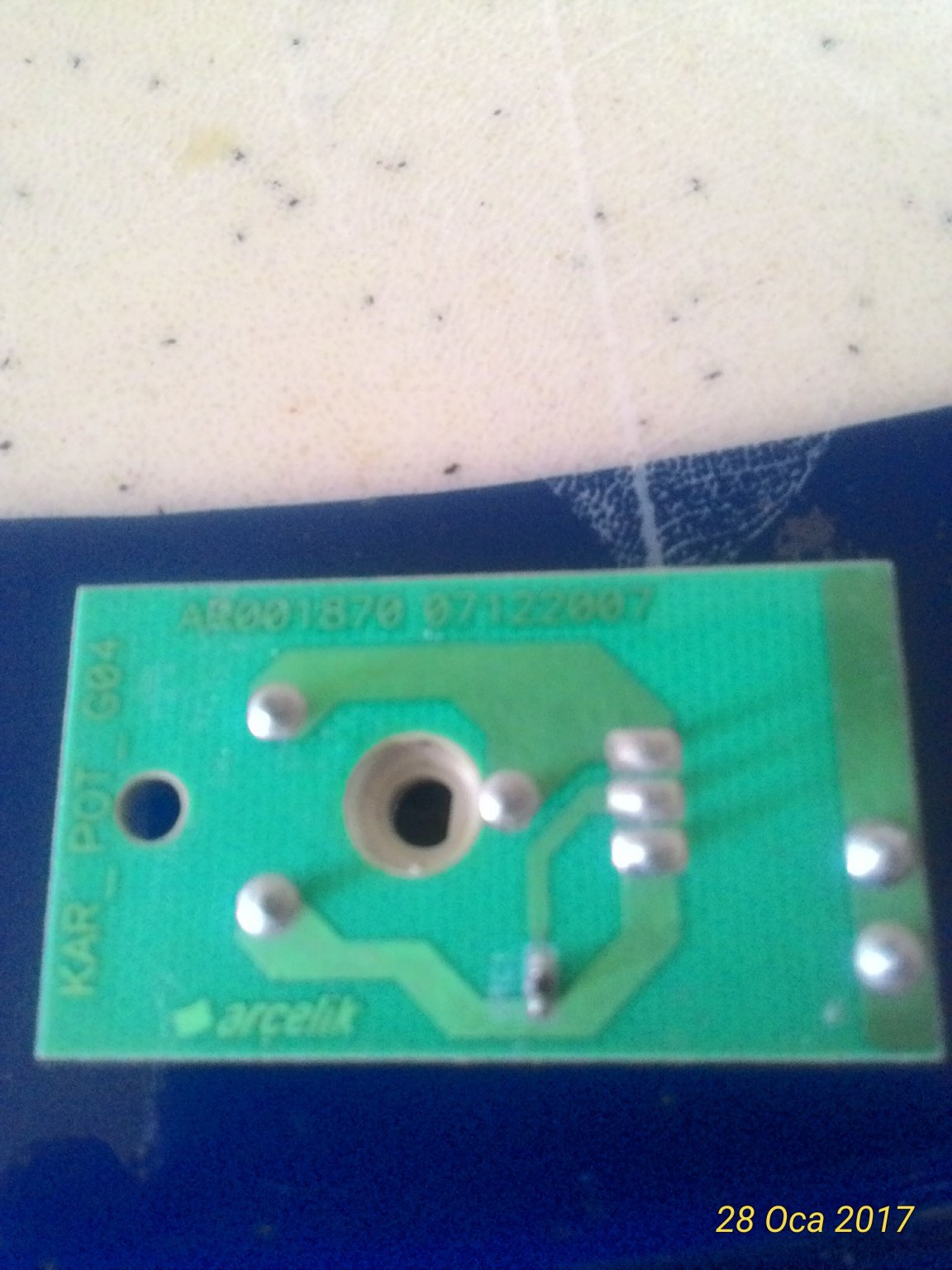

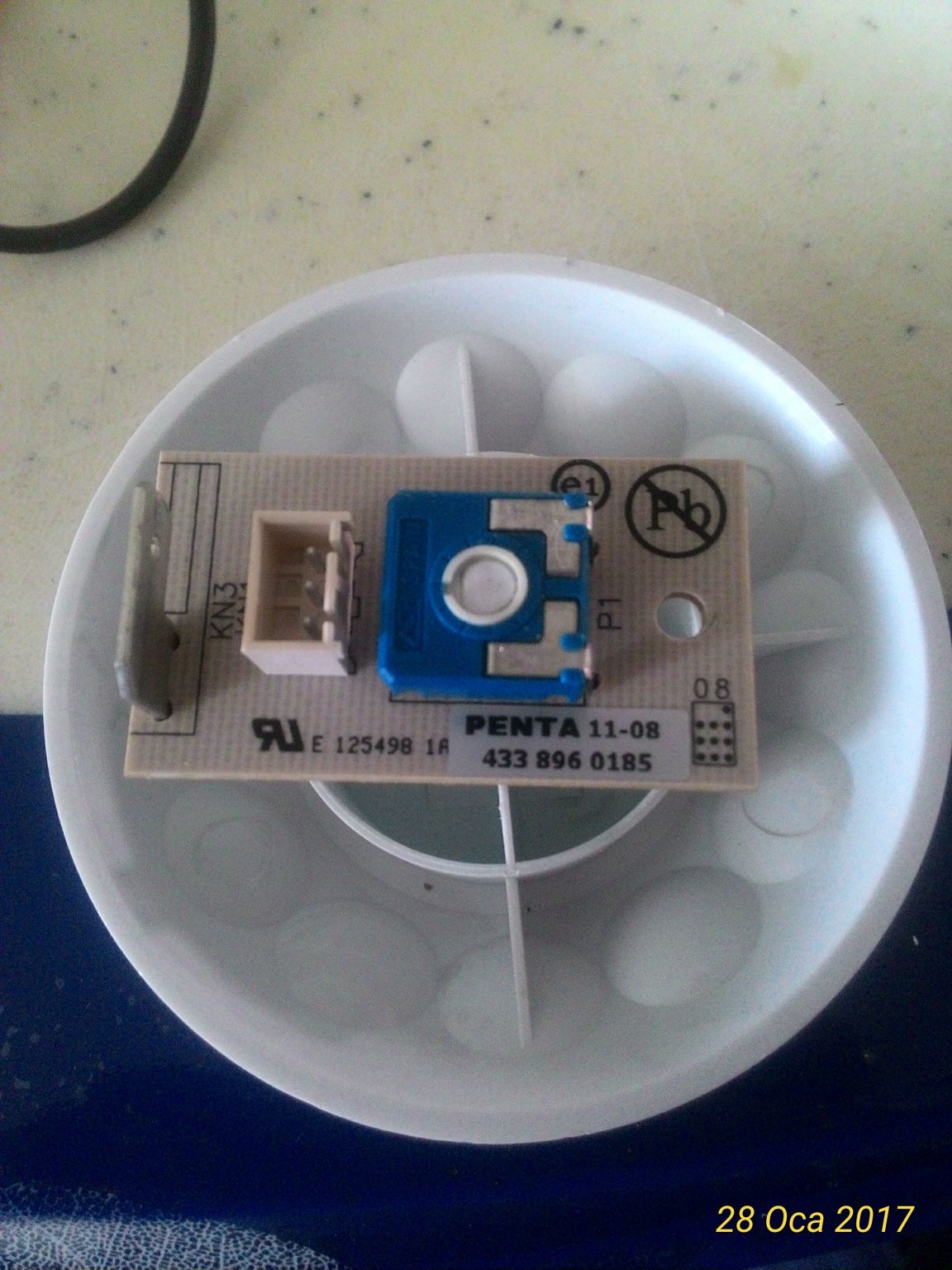

Termostati söktüm icinden 1 adet pot ve ntc olan bir kart çıktı acaba şüpheli bumudur.
Unun uzerinde kolay kolay bozulacak bisey yok. Potansiyometre avo metre ile olcup degeri dogrumu bakilabilir.
Sorun ntc yada kartta olabilir.

kartın üzerinde pot ve arka tarafta smd ntc var su an dolap çalışıyor bakalım takip ediyorum.Bu arada karttan giden 3 adet ince kablo timer kartina gidiyor.
kartınız kompresör çalıştıktan sonra besleme problemi olduğu için besleme kesiyor. dolabın sırtındaki elektronik kartı değiştirin veya kart üzerinde 1uf veya 1.5 uf kutupsuz kondansatörü değiştirin sorununuz çözülecektir.
Olabilir.Ben termostat kartını değişirdim su an bir problemi yok.Bekleyip görelim aynı şeyi yaparsa arıza timer kartında kalacak.Teşekkürler.
