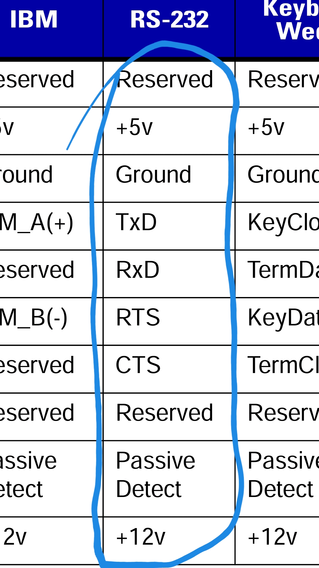

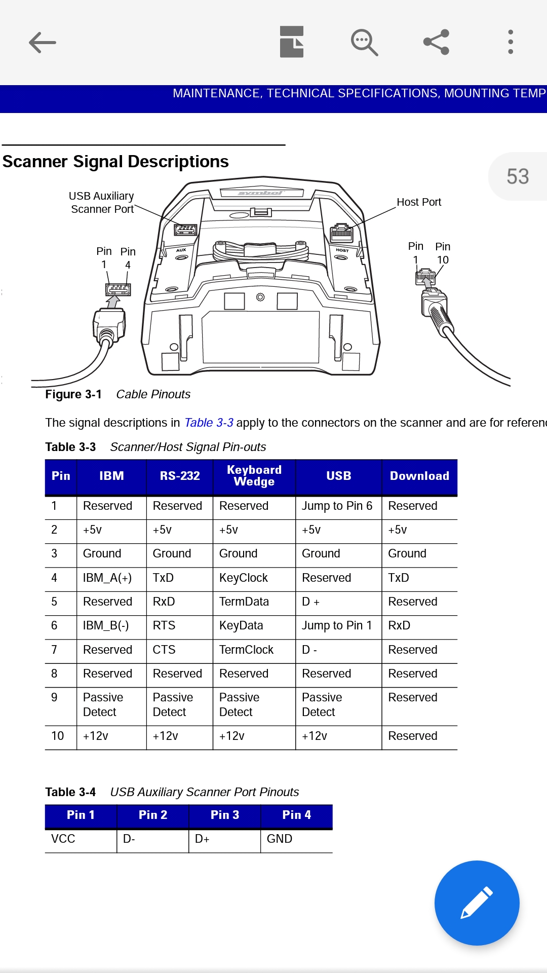

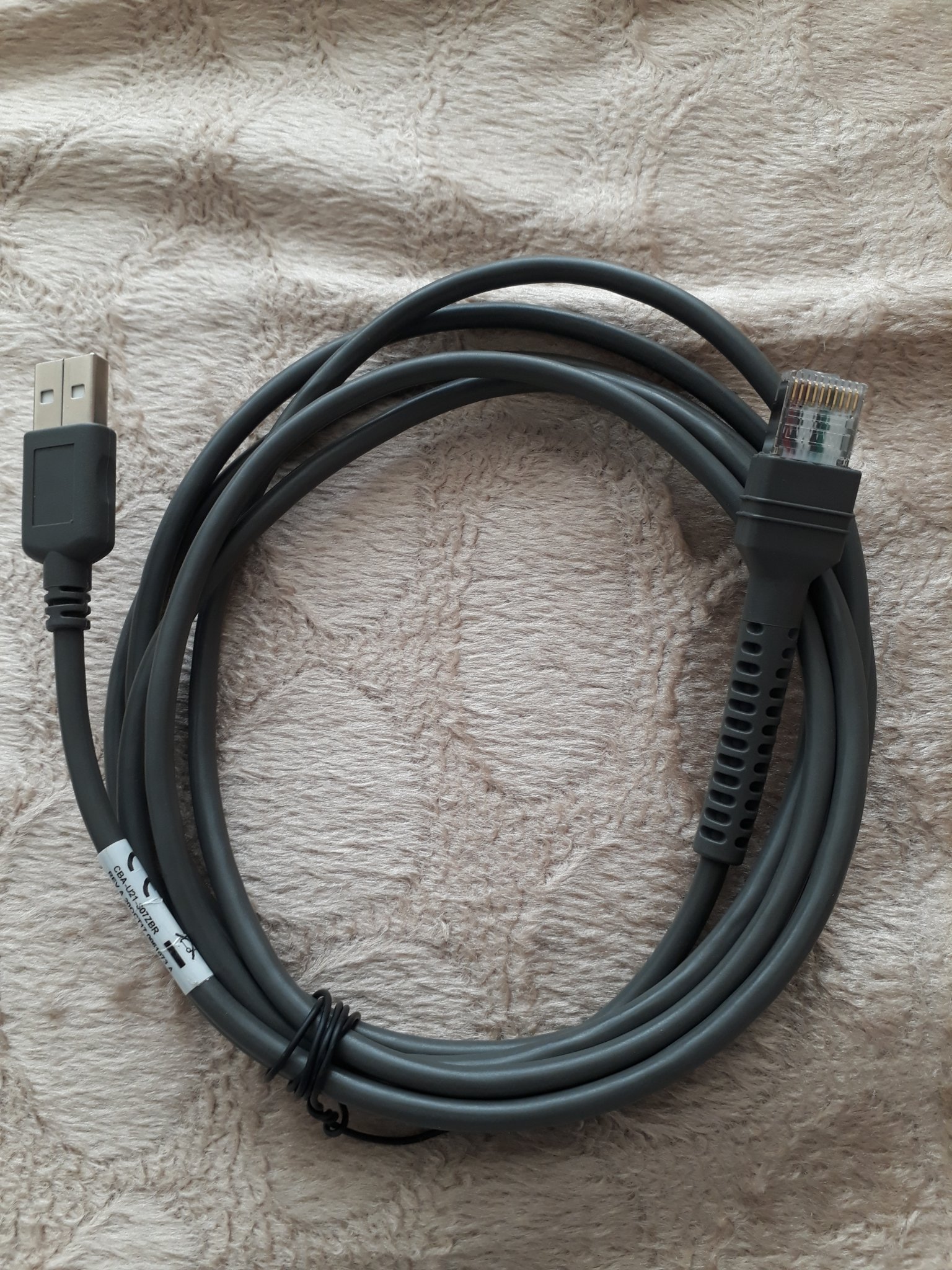

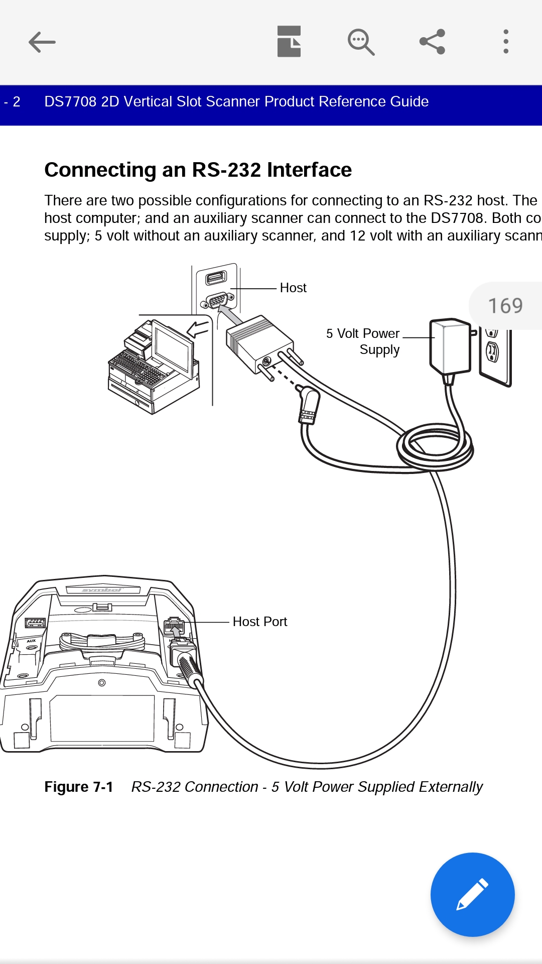

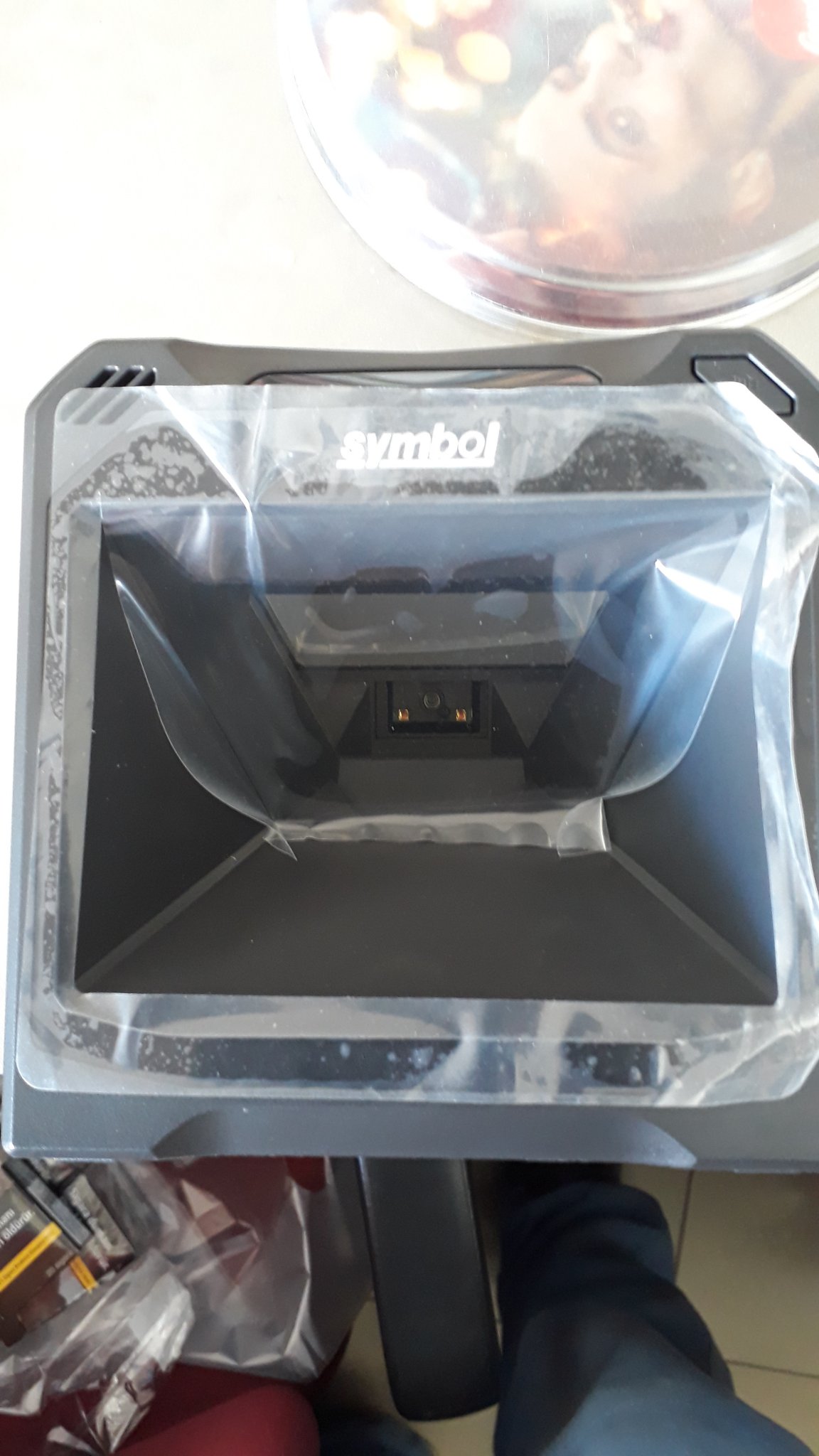

Merhaba arkadaşlar; bi konuda yardımlarınıza ihtiyacım var bende bi tane barkod okuyucu var okuyucu yuvasına giren uç 10 pin rj45 yazıcı tarafı usb benim yazıcı girişi rs232 erkek usb ucunu rs232 ye nasıl cevirebilirim
