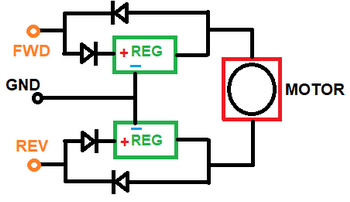

Merhaba 16 kanallı hazır kumanda almak istiyorum bu kumanda 7 12 volt aralığında alıcıya sahip.ben bu alıcı ile aynı rölede 2 adt 12 volt motor 2 adt 4.5 volt motor çalistirmak istiyorum.küçük voltaj motorlar için ne yapmalıyım aküm 12 volt 7 amp.?

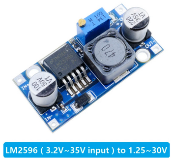

Bu tür bir regülatör (switch mode) ile daha rahat edersiniz, güç kaybınız olmaz, akü daha uzun süre dayanır.
Çıkış voltajı ayarlababilir, Max akım 3 amper, bedava vermedikleri için 10 TL ye satıyorlar.

Manuel voltaj regülatörü olmazki ben kumandadan kontrol edicem.alici çıkışına veya motorlara bağlanacak bir çözüm lazim

1. Bu regülatör olur, zaten motor uçlarına bağlayacaksınız.
2. Ancak motoru ters yönde dödürdüğünüzde, diyotlarla bir uygulama yapmanız lazım:
(REG yazanlar regülatör modülü)
Not: Ayrıca bu devre ile her iki yönün hızlarını ayrı ayrı ayarlayabilirsiniz. Yani bir yöne hızlı dönerken ters yönde yavaş dönebilir)
(+ Yazan uçlar regülatör girişi)
Kumanda alıcısina zarar verirmi birde alıci kart bunla bir kontrole izin verirmiki olursa epeydir ugrastigım sorunda çözülür fakat motorla alıcı kart arasına takınca çalistirmaz gibi geliyor bana boşuna sipariş vermeyelim bir video bulsam nette bunla ilgili sizde varsa link atarmisiniz
Birde yapılması gereken uygulama nedir iki yönde hareket edecek bu motorla
1. Hayır Kumanda Alıcısına zarar vermez ancak 20A olan modelini tavsiye ederim, (çıkışları röleli olduğu için) hem kartı bozmasınız (elektronik devrenizden izole olur) hemde kalkışlardaki akımlardan bozulmaz.
2. Bu kart alttaki linkten daha ucuza alabilirsiniz.
https://www.robolinkmarket.com/lm25...dcJQ9hXnIQoHA0mMVy41oCDqZDYTER6hoCGtkQAvD_BwE
3. Yanlış bağlamazsanız çalışır, regülaörleri aldığınızda alıcı karta bağlamadan test etmek mümkün
4. Satın alacağınız alıcının uygulama notlarına göre bağlantı yapacaksınız. Satıcıdan isteyin
