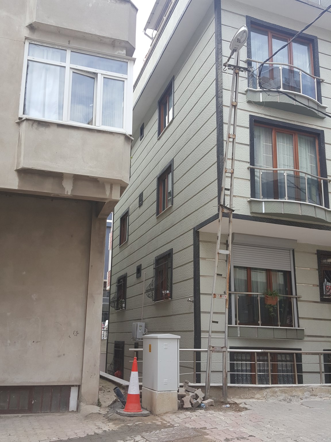

Merhaba,
Aydinlatma direkleri bir konuta en fazla ne kadar mesafede dikilebilir? Direkler arası mesafe minimum ne kadar olmalıdır? Konuta ne kadar mesafede aydinlatma diregi varsa "bu binanın başka aydinlatma diregine ihtiyacı yoktur" denebilir.
Ekli fotoda koninin olduğu yere aydinlatma diregi dikilmesi mesafe açısından (hırsız, elektrik carpmasi) sizce uygun mudur?
    311.3 KB · Görüntüleme: 261
20-30 mt. aralıkla dikilebilir.Şebeke direk araları 40 mt. olduğu ( max. 50 mt ) için,bu direkdeki aydınlatma o mesafelerdedir.Yükseklik,9-11 mt. olur.Sizin direk,sadece yandaki balkonu ! aydınlatır.Ayrıca,hırsıza büyük ikramlı olmuş ! Binadan 2-2,5 mt. açıkta olmalı.

Merhaba. Sağdaki binanin aslında hem sokağın başında hem de karşısında aydınlatma direkleri var. Israrla bana ışık gelmiyor diye soldaki binanın onune( koninin olduğu yere) aydinlatma diregi diktirmek ıstiyor. Gelen görevli bile gerek olmadığını söylediği halde itiraz ediyor. O manada sormak istemiştim aslında .
Aynı şeyi söyledim ancak sağdaki bina sahibi anlamamakta ısrar ediyor. Bu direk bu şekilde dikilemez, tamamen hırsıza davetiye ve can güvenliğini tehdit edici dedim. Asıl kızdığım ise bu direğin buraya dikilebilecegini düşünüp orayı kazan ayedaş görevlisi? Hiç mi göz yok dedim, Allah tan başka bir görevli hak verip iptal etti.

Anladığım kadarı ile binanın 30 mt çevresinde 3 ad aydınlatma direği var ve gene de bir aydınlatma direği daha mı istiyorlar..! :rolleyes:
Bana kalırsa aydınlatma direği ile değilde göz hastanesi ile çözüm olacağı :D
En kısa çözüm; direğe 2. lamba takılarak ve yön verilerek çözülür. Bir direkte 2. lambaya AYEDAŞ izin verir mi bilemem.
Siz en iyisi zat ı muhteremi hastaneye yönlendirin. Hatta gerekir ise ücretini de karşılayın. Çünkü bu gibi bina yanı direklerin hırsızlar için çok çekici (@sami inci dediği gibi) geldiğini düşünür isek, sizin için hastane masrafları daha uygun olur. :D
Neyse iptal olması, sizin için daha hayırlı olmuş gibi gözüküyor.

Istemiyoruz dedik görevliye, görevlilerde yapmadı zaten. Mail ile şikayette bulunduk ancak yazılı dilekçe henüz vermedik. Bu saatten sonra insan olan oraya l diregi dikmez diye düşünüyorum.
Konuyu güncellemek adına yazıyorum. Efendi gibi çağırdığımızda gelmeyen Ayedaş, CİMER den yazı gelince mecbur ilgilendi. Ayedaş tan mühendis gelip yapılmak istenen aydınlatma direği ile evin arasındaki mesafeyi ölçmek istedi ancak yapılmak istenen diregin direk(!) eve yapışık olacağını görünce ölçüm falan yapmadan gitti :) Beklemedeyiz.
Güncelleme : AYEDAŞ hic aramadığı kadar arıyor bizi bu aralar. :)) Dosyamızı kapatmak icin arıyorlarmış. Ne olursa olsun binaya 1 mt den yakın katiyen dikilemezmiş. 2,5 mt ye kadar ise cok ihtiyaç varsa ve başka alternatif yoksa dikilebilirmis. Ama 2,5 mt den sonrasına ayedaş karar veriyormuş. Yani tartışma konusu direk kesinlikle takılmayacak dediler :))
Merhaba, meşhur direk dikildi. Ancak karar verilen yere degil. Elektrik direğinin solunda yerdeki taşların oraya dikilmesine karar verilmişken elektrik kutusunun önüne dikmişler. Bu mesafe yeterli mi bakacağız? Ancak öğrenmek istediğim, direğin kutunun önüne dikilmesi teknik olarak uygun mu?
