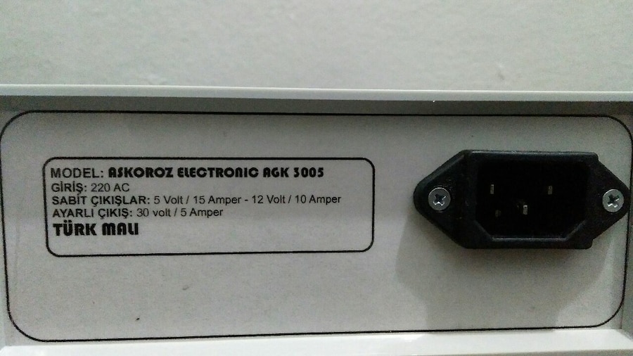

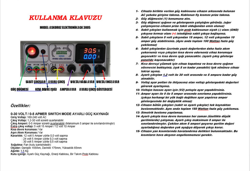

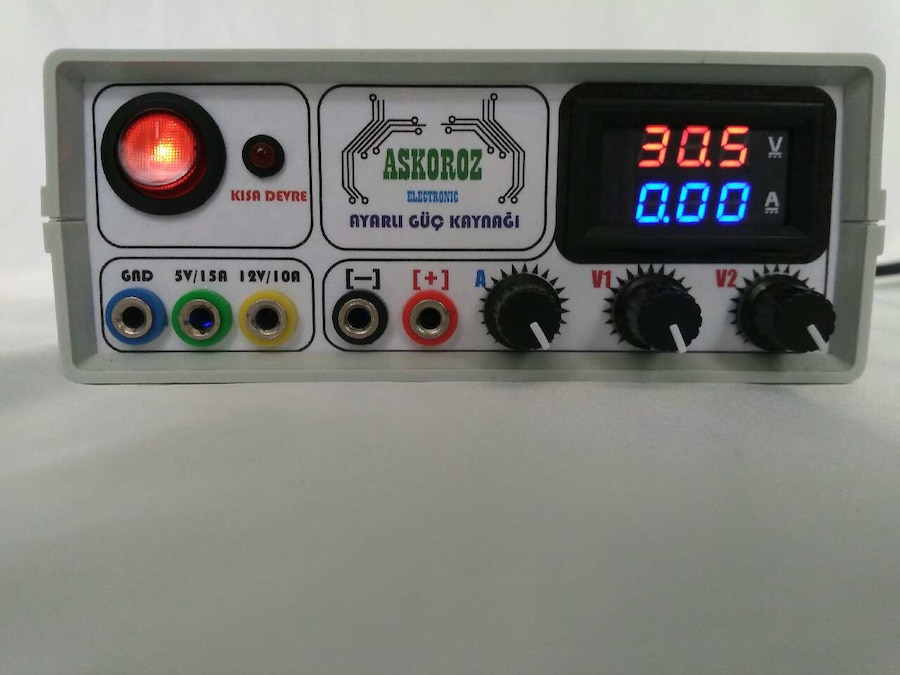

En iyisi 30v 5a veya 10a ayarlı bir güç kaynağı almak galiba. Tek cihaz, kalabalık yok. Bu anlamda bir cihaz dikkatimi çekti. Yerli yapımmış ama hakkında bilgi bulamadım. Umarım bilen birileri vardır. Ankara'dayim konya sokakta da vardir belki ama bilmiyorum. Olsa da pahalı galiba Türkiye'de bu cihazlar. Aliexpressten baktim. 0-5 a olanlar 160 tl civarında 0-10a ise 250-260 tl gibi.
Cihazın ismi Askoroz AGK 3005 olarak geçiyor. Görüntüsü şu şekilde. Şimdiden ilginize teşekkür ederim.
Bunlar ve alibaba'da gördüğünüz ucuz güç kaynakları "switch mode" türden. Bunların verdiği voltaj çok temiz değildir. Ortalama voltaj doğru olsun, akımı da istediğim gibi sınırlandırsın, başka birşeye gerek yok diyorsanız gayet güzel iş görür.
Ama bütün voltaj/akım aralığında çok temiz besleme voltajı gerekiyorsa, veya yük değişimlerinde çok hızlı tepki vermesini istiyorsanız, bunlar yetersiz kalacaktır.
Özetle şunu diyebiliriz: Bu tip güç kaynakları kullanıyorsanız, ve çalıştığınız devrede bir sorun varsa, güç kaynağı da her zaman şüpheliler listesinde yer alacak. Ama kaliteli bir laboratuvar güç kaynağı kullanırsanız, ona güvenebilecek, ve sadece üzerinde çalıştığınız devre şaibeli olacaktır.

Bilgiler için teşekkür ederim hocam. Ortalama voltaj vermesi benim icin yeterli. Hassas bir işte kullanmayacağım. Genel kullanim amacli fiyatı uygun bir sey olsun maksadım.
Görselini attığım cihaz yeterli olur diyorsunuz bu durumda.

Eğer askoroz Türkiye'de üretiliyorsa, bütün parçaları rahatlıkla bulunabilir olması nedeniyle onu tercih edebilirsiniz. Ama birçok şey gibi çin'de fason üretilip "askoroz" markası vuruluyorsa, o zaman alibaba'daki ucuz cihazlardan herhangi birini alabilirsiniz.
Özellikleri ile ilgili net bir bilgi verilmemiş, ama boyutlarına ve ağırlığına bakılırsa, UNI-T lineer bir güç kaynağı. Vasıfları itibarı ile çin malı kaynaklardan fersah fersah ötede. Ama tek çıkışlı olması da bir dezavantaj. Ama ne olursa olsun, sizin ihtiyaçlarınız açısından düşünüldüğünde, UNI-T size bir avantaj sağlamayacak. 100 TL ye çin malı bir cihaz alsanız, 3 kere bozulsa, 3 kere de yenileseniz, ancak UNI-T kadar para ediyor :) Hiç gerek yok.
