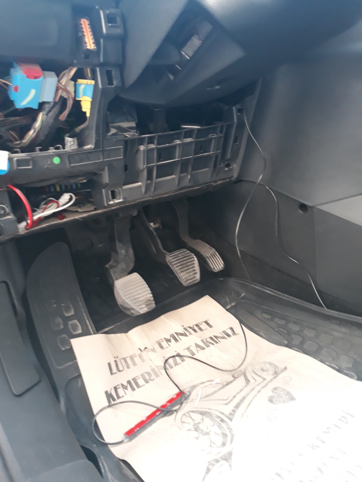

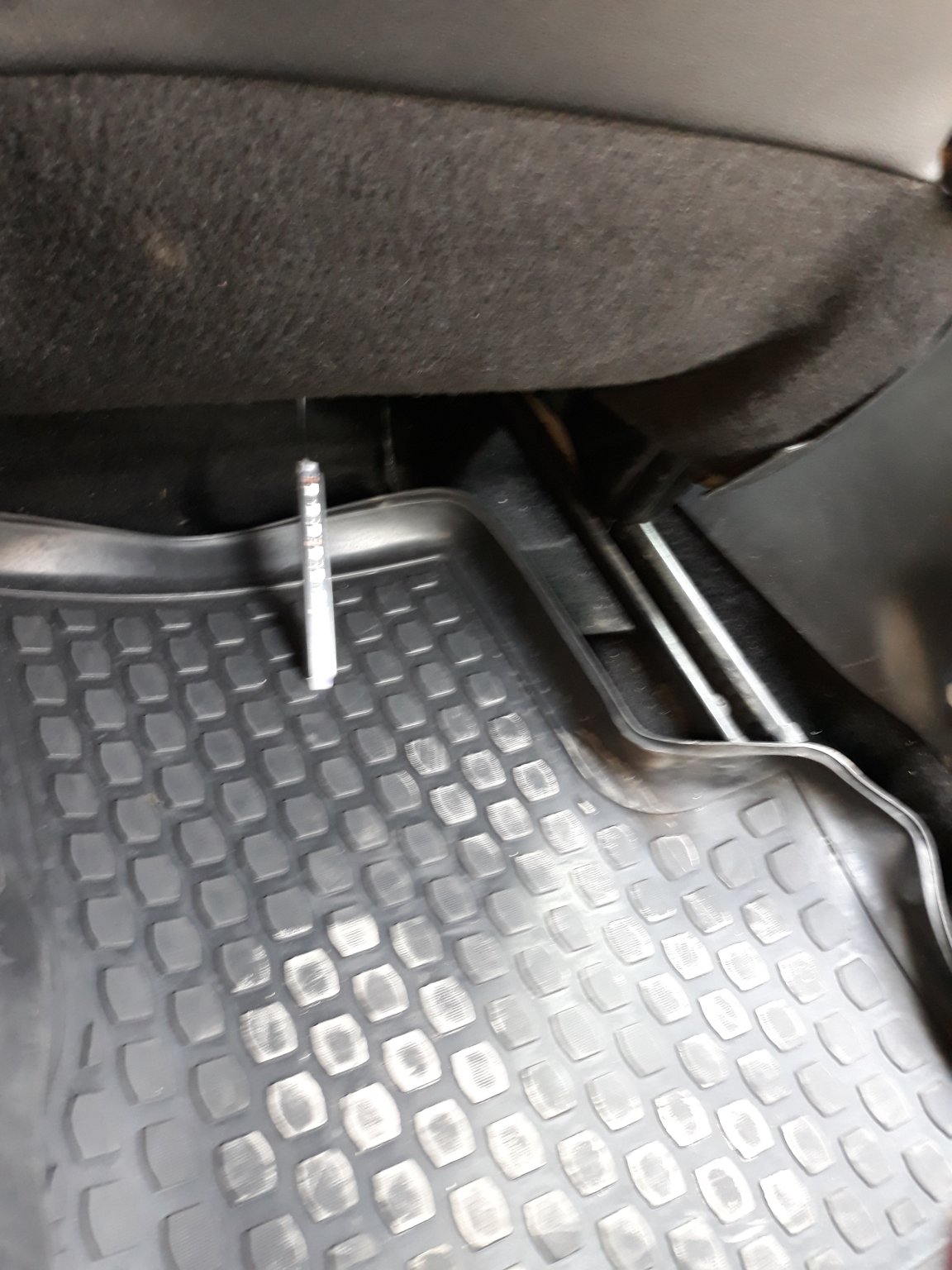

Öncelikle herkese merhaba,
Ben citroen 2011 c3 arabama ayak aydınlatma yapmak istiyorum.Kumanda ile kapıları actıgımda yanacak ,kapattigimda ise tavan aydinlatmalariyla birlikte sonucek Aracımın sigorta kutusu görseline baktığımda tavan aydınlatma icin olan sigortayı buldum ,daha öncede AliExpress ten sipariş etmiş oldugum fuse tab adlı aparatı oraya takip denedigimde ise kontagi cevirmeden oraya güc gelmediğini gördum bunu nasıl yapabilirim yardımcı olursanız sevinirim.Biraz uzun oldu kusura bakmayın şimdiden teşekkürler.

Merhaba,
Uygulamaya çalıştığınız işlemde tavan aydınlatması yada diğer donanımların enerjileri doğrudan sigorta tablasında bulunmayabilir. Ev tesisatı gibi düşünün linyeler ayrı ayrı sigortalara yada tek sigortaya bağlı olabilir ama odalar içerisinde lambaları yakıp söndüren anahtarlar mevcut. Dolayısıyla siz tavan lambası sigortası değil lambayı tetikleyen hattı bulmalısınız. Buda @peugeot98 'in dediği gibi bilmeyen için karışık ve risk taşıyan bir işlemdir. Yok ben illa bu işi sigorta tablasından çözeceğim diyorsanız, aşağıdaki işlemleri uygulayabilirsiniz.
Bu işlemler için aracınız anahtar içindeyken kilit mekanizması çalışıyorsa tek başınıza yapabilirsiniz ama anahtar içindeyken kilitlenmeyen bir model ise birinin dışarıdan size yardımcı olması gerekecek. Kilitlendiğini varsayıp anlatıyorum siz kendinize göre uyarlarsınız.
- Kapıları kapatın ve aracı kilitleyin,
- Sigorta tablasında ölçü aletiyle enerji olmayan sigortaları kontrol edip belirleyin,
- Belirlediğiniz sigortaları kontrol ederken kapıları açın,
- Kapılar kilitliyken enerji olmayıp, açıldığında enerji gelen sigorta sizin işinizi görecek olandır.
Önemli Not: Bulduğunuz sigortaları araç tablosundan kontrol ederek, araç güvenliği ile alakalı risk teşkil edebilecek donanımların(airbag, motor beyni, merkezi kilit vb.) sigortalarını kullanmayınız.

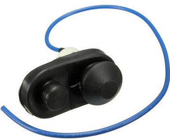

Yukarıda anlattıklarım, işin teferruatlı yoludur. Yerinizde olsam hiç sigorta tablası, tavan lambası vs ile uğraşmadan kapılarda lamba anahtarı bulunur, oradan alacağım artı kutbu ile takacağım aydınlatmaya enerji verir geçer giderdim. Lise dönemlerimde babamın 96 model toyota corolla' sına size tavsiye ettiğim şekilde bir aydınlatma yapmıştım. Kapı içini sökerek cebin altında bulunan kısma bir dizi led deliği açarak içeriden ledleri dizmiş enerjisinide kapı aydınlatma anahtarına bağlamıştım. Kapıyı açınca yanıyor kapatınca sönüyordu.

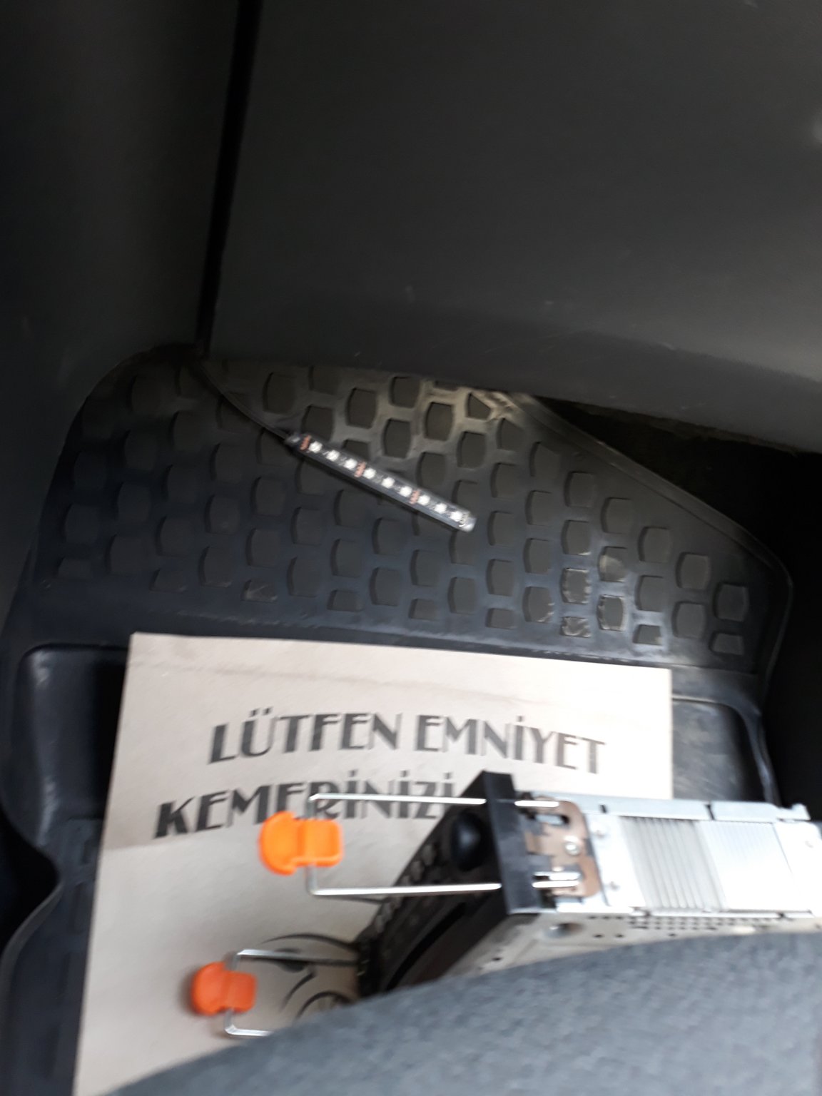

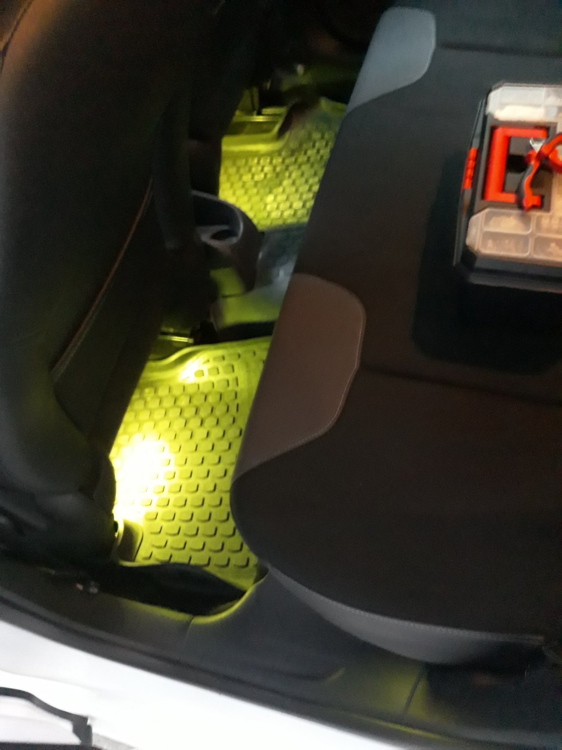

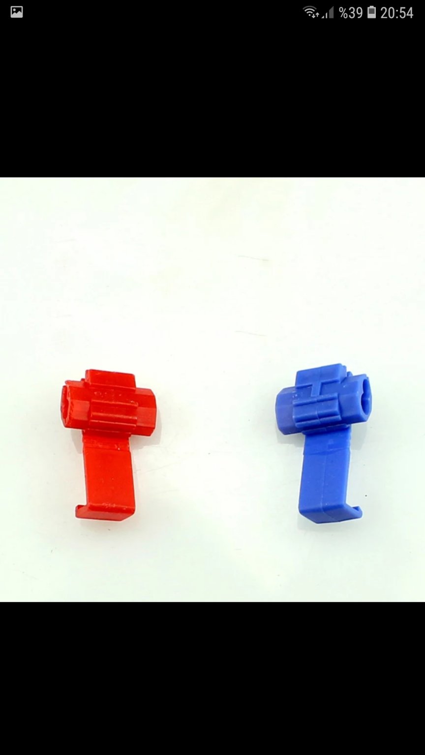

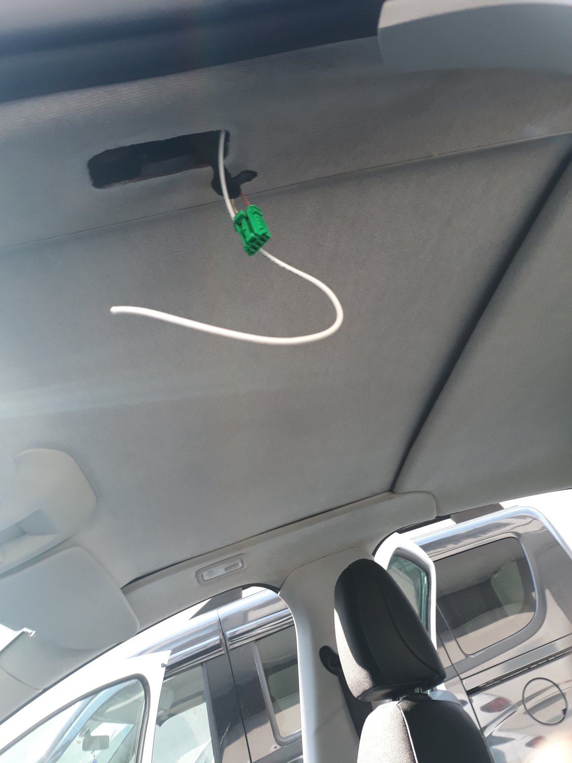

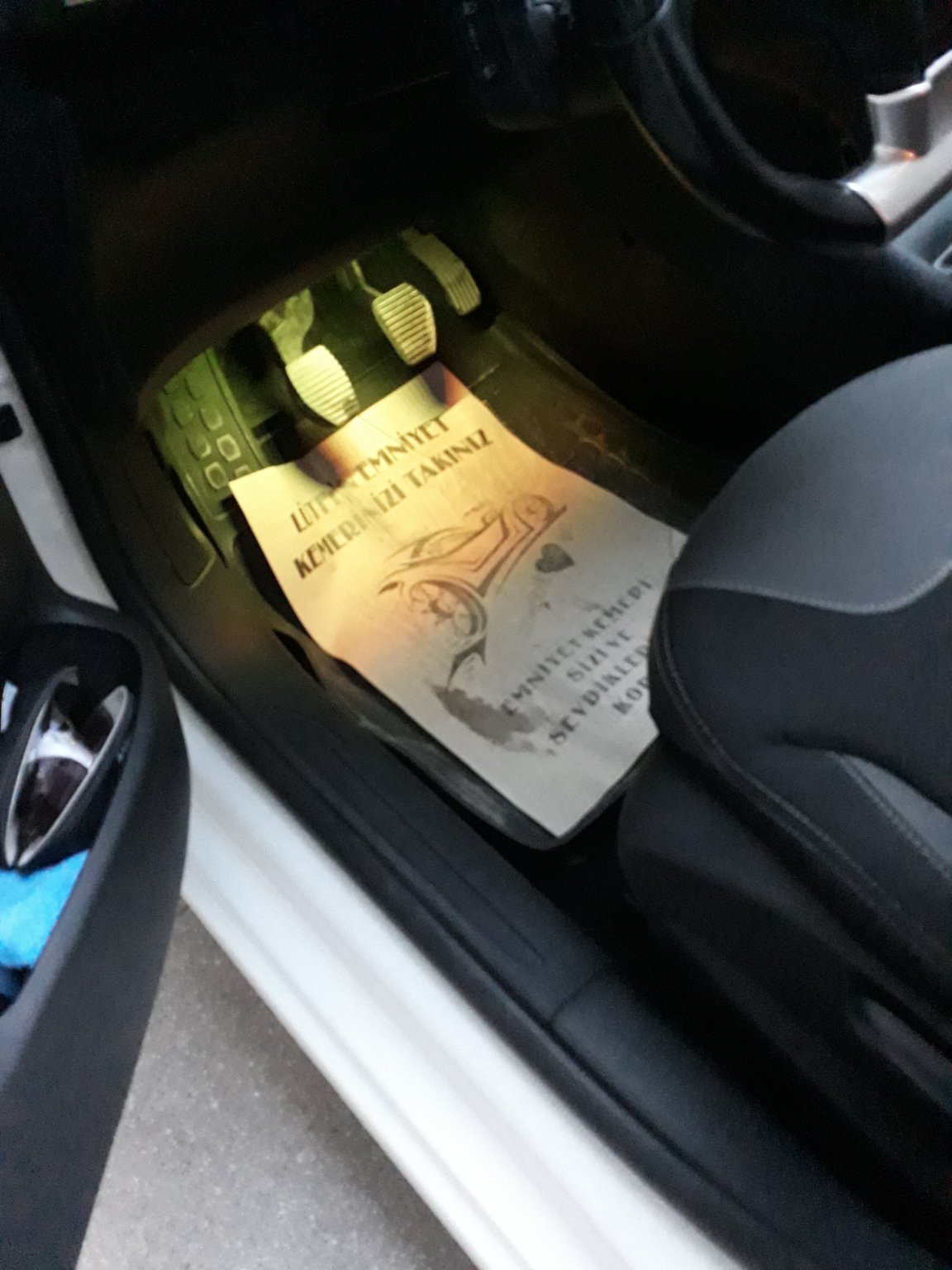

Biraz uğraştırdı ama sonunda olumlu sonuç aldım ,hiç sigorta işine girmedim çünkü istedigim gibi olmuyor bende direk AliExpress ten aldigim aparatla tavan aydinlatmasindan enerjiyi aldım.
@mlhckmk Elinize sağlık, güzel olmuş. Bu kullandığınız aparatlardan bende tedarik etmiştim fakat kullanırken dikkatimi çeken bir kaç nokta oldu sizinlede paylaşmamda fayda olacağını düşünüyorum. Bu aparatlar pratik kullanışlı lakin mevcut hattan T şeklinde bağlantı aldığınız için kabloları tam sıkı bir şekilde kavrayamayabiliyorlar. Dolayısıyla olası temassızlıkta ark yapmaya müsaitler. Bunu önlemek için aparatı kullanmadan önce içerisindeki metal kıskaca benzeyen, kabloyu içine alacak metalin tırnak aralıklarını pense ile biraz sıkarak aralığını daraltmanız ve akabinde plastiğini kapatırken elinizle değilde pense yardımı ile sıkmanız bu ark ihtimalini önleyecektir. Bende, sizin aydınlatma için ihtiyacınız olan pozitif hattın aynısını kamera için kullanacağım. Aracıma döşemiş olduğum Blacksys CF-100 model kameramın bağlantısı için ilk mesajınızda bahsettiğiniz siğorta aparatından sipariş verdim gelmesini bekliyorum. Hem üzerinde siğortası olması hemde aracın mevcut tesisatına en ufak bir deforme vermeyecek olması benim için öncelikli tercih oldu. Eğer düşünen yada merak eden arkadaşlar olursa yeni bir konu altında paylaşımda bulunabilirim.
Açıkçası bende ark olayından çok korkuyorum ,araya sigorta bağladım ama ne kadar güvenli yinede bilmiyorum , dediğiniz gibi sıkıca kapattım ama zamanla titreşimden dolayı ne yaşarım bilmiyorum.
