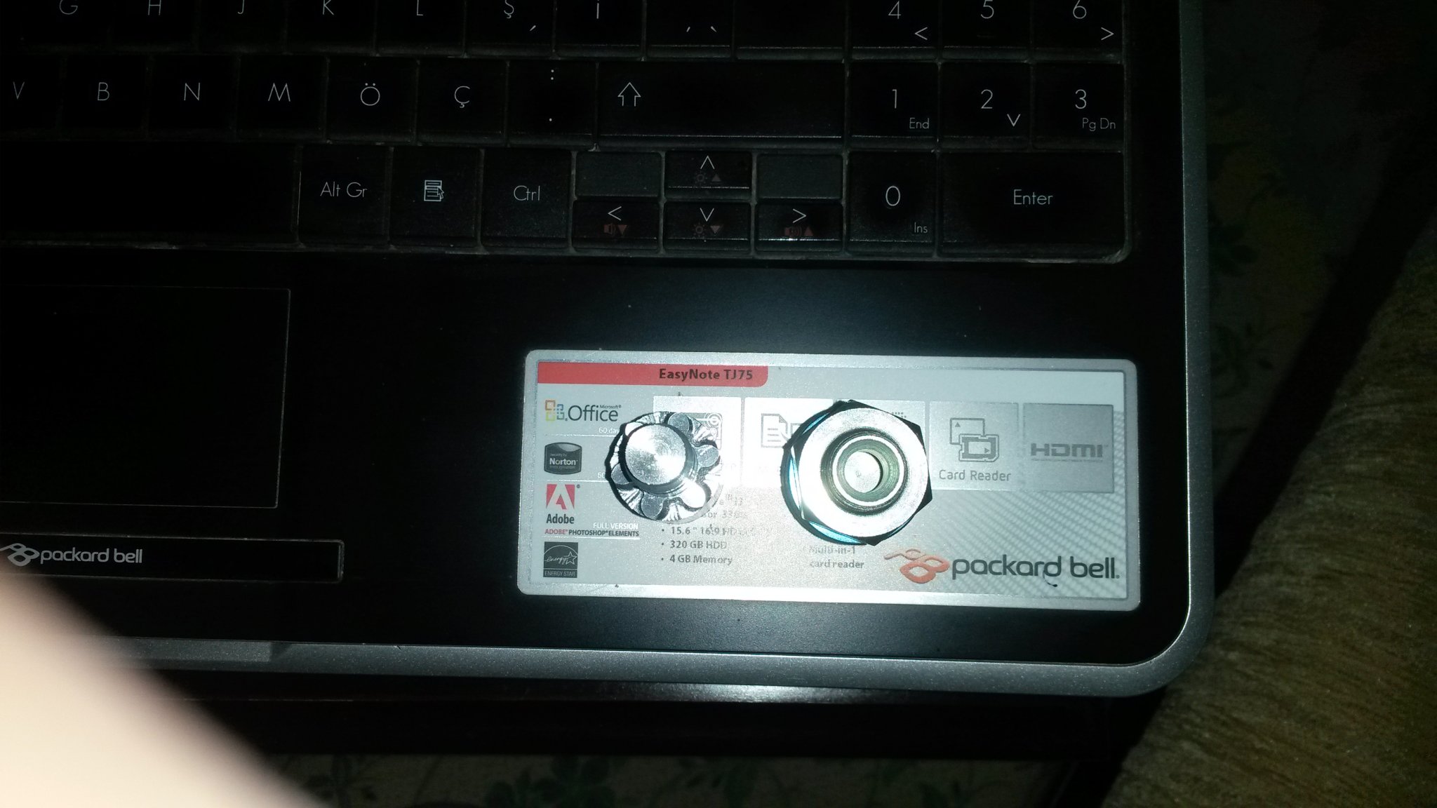

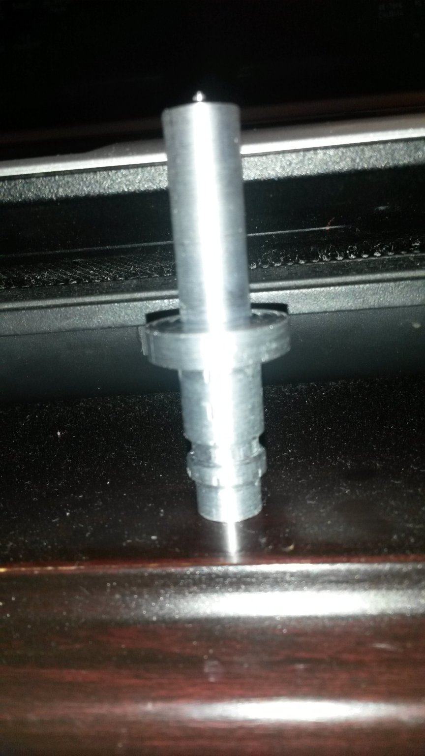

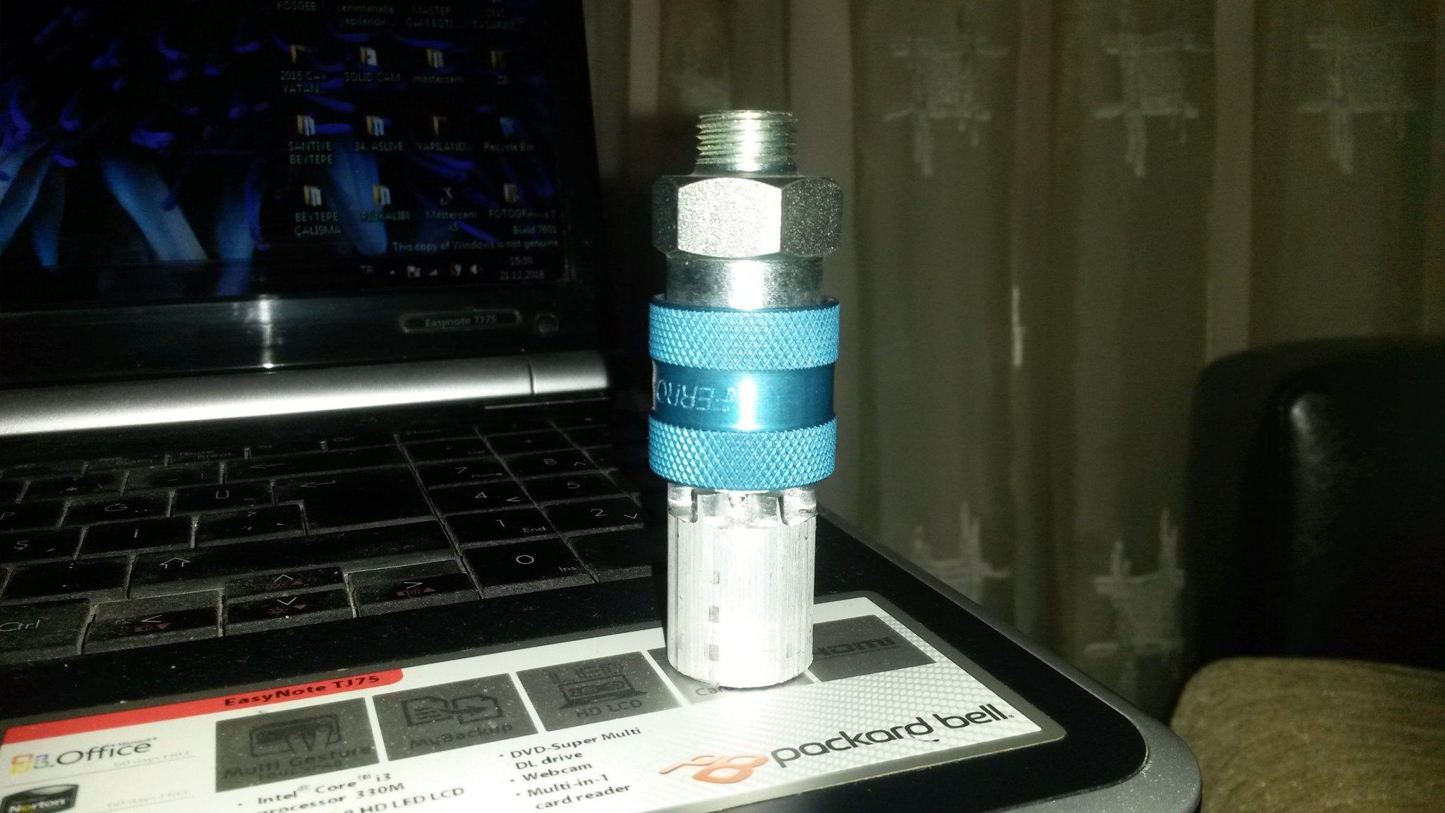

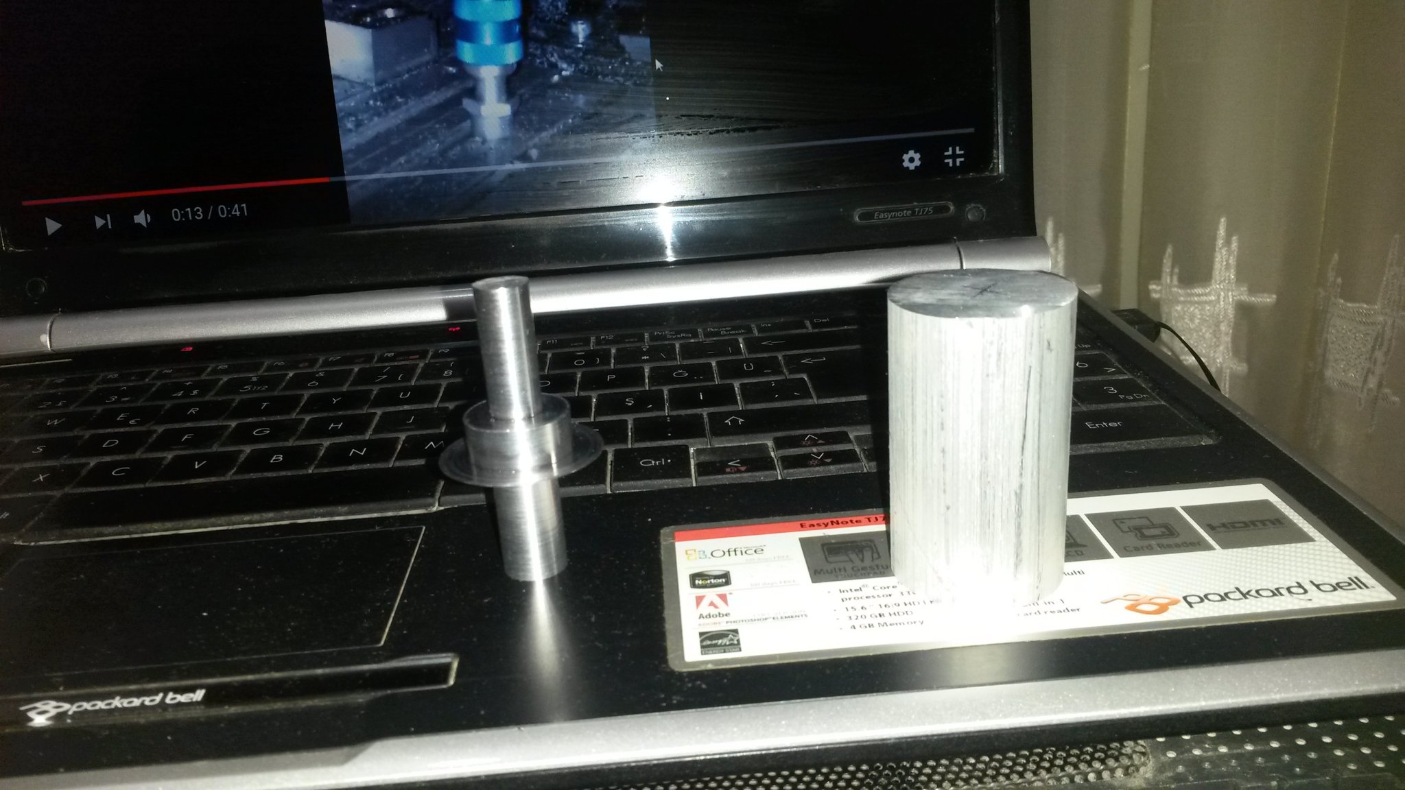

Kaç zamandır yapmak için kafamda duran ve bunun için router 4. ekseni ve torna imalatı gereksinimlerinin ardından yavas yavas arge kapsamında imalatına girdiğim parçalar ortaya çıkıyor.
Parçaların imalat asamalarını buradan paylasacağım ve sonucu buradan herkes takip edebilecek.tabi bu asamada parça imalatı bitmiş olsa bile benim router üzerinde yapmam gereken köklü değişimlerin de olması gerekecek bu yuzden sonuca varmam zaman alacak; lakin bazı kısa yollarada basvuracağım bu değişiklikleri yapmadan... görelim mevlam neyler neyler ise güzel eyler...
aklınıza gelen fikir ve önerileride bekliyorum.
Torna 'nın acemisi olduğum için işlemlere 6000 serisi alüminyum ile başladım , ana imalat ck45 serisi indüksiyon mili ile olacak.. RESIM 1.jpgRESIM 2.jpgRESIM 3.jpgRESIM 4.jpg

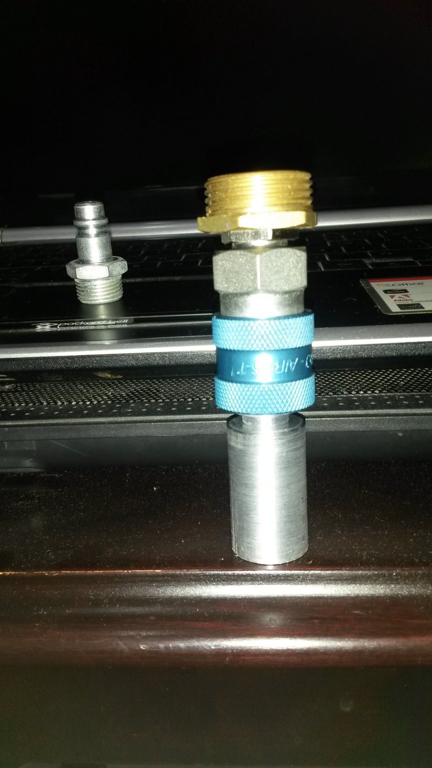

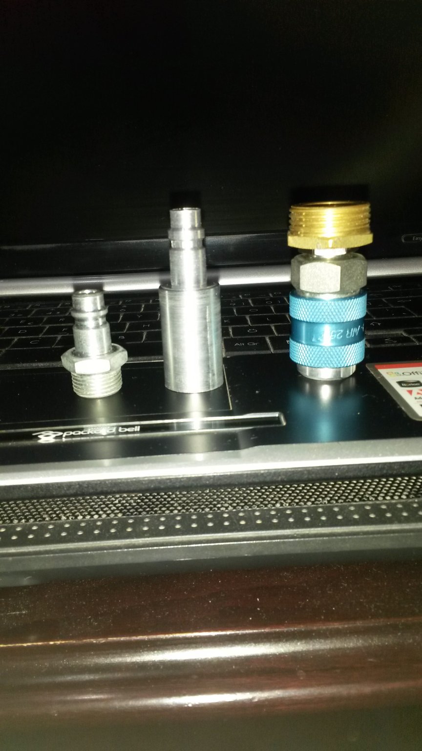

Arayı biraz açmiş gözüksemde adaptor yapımında, devam ediyor geliştirme...ve bundan sonrası daha seri gelecek gibi gözüküyor... Pullstud un 4. eksende işlenme videosunu ekliyorum. mükemmel bir işleme oldu ve 4. eksende titreme ve boşluk olmadı çok şükür.
video linki :
Resim 1 deki ana aparatın ustundeki vida klavuzlu kısım bana ait bir üretim değil bu yuzden kılavuz çekim işi çok alelade ve balansı var... sistemin sıfır balanslı olması için o kısmın ya içine diş çekecem yada orayı tamamen kesip anahtar sıkma yerini tornada işleyip 4. eksen de buraya özel yeni bir kılavuz çekeceğim..
