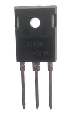

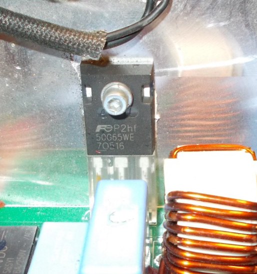

merhaba arkadaşlar elimdeki askaynak 185 kaynak makinesinin arızasıyla uğraşmak istiyorum mesleğim olmadığı için devre elamanları hakkındada fazla bilgim yok ancak bu tür işlere elim yatkın ilk olarak FGW50N65WE numaralı igbt transistörleri değiştirmekle başlıyacağım ancak maliyet bu numaralı üründe biraz fazla bunun yerine IKW50N65H5 kullanabilirmiyim bunun maliyeti daha düşük yada orjinal ile muadil olan başka ürünler hakkında bilginiz varmı teşekkür ederim
merhaba arkadaşlar elimdeki askaynak 185 kaynak makinesinin arızasıyla uğraşmak istiyorum mesleğim olmadığı için devre elamanları hakkındada fazla bilgim yok ancak bu tür işlere elim yatkın ilk olarak FGW50N65WE numaralı igbt transistörleri değiştirmekle başlıyacağım ancak maliyet bu numaralı üründe biraz fazla bunun yerine IKW50N65H5 kullanabilirmiyim bunun maliyeti daha düşük yada orjinal ile muadil olan başka ürünler hakkında bilginiz varmı teşekkür ederimEkli dosyayı görüntüle 88508Ekli dosyayı görüntüle 88509
İgbt nin arızalı olduğunu nereden tespit ettiniz.
merhaba ilginiz için çok teşekkür ederim igbt arızalı olduğunu dijital ölçü aletini diyot konumuna aldım ve ayaklar arasında ölçüm yaptım hangi ayağı birbiriyle ölçtüysem fark etmeksizin buzer dit diye ötüyor aynı bozuk diyotta öttüğü gibi karma olarak bütün ayakları bu şekil ölçtüm hiç bir değer göstermiyor sadece ötüyor hatta transistörün arkasına soğutucuya gelen kısmına propun birini deydiridiğimde diğer ucuda ayaklara tuttuğumda her ayakta yine dit diye ötüyor yanık olduğunu sanıyorum
Yerinden çıkarmadan ve dışarıda olcmeden net birsey söylenmez. Başka bir eleman daki kısa devrede buraya yansıyor olabilir.
evet her ikisinide yerinden söktüm ve öyle ölçtüm iki adette iki bacaklı diyot var onlarıda söküp ölçtüm diyotlar kısa devre göstermemedi ama transistörler sökük vaziyette ölçtüğüm için her bacak ölçümlerde buzer ötüyor yazdığım gibi
teşekkür ederim parçayı bulmakta sıkıntı yok parça zaten var ben parçayı yurtdışından yedeğiyle birlikte almak isdiyorum yedekleride olsun diye orjinali türkiyede 90 tl civarı yurt dışındada 60 tl civarı muadil olacak seçenek varsa yada yazdıım diğer IKW50N65H5 oluyorsa bu yarı yarıya daha ucuz bu yüzden emin olduğum bir muadil olması sebebiyle ilk konuyu açarkende bu şekil yazmıştım ilginiz için çok teşekkür ederim saygılarımla
Bu tarz cihazlarda bulabildigince orjinal ürünü kullanmakta fayda var.Hatta orjinal diye aldıgınız ürünün gerçekten orjinal olup olmadıgını bile kontrol etmeniz gerekir.Piyasada satılan çogu ürünün orjinalini bulmak neredeyse imkansız ve/veya bulsanızda oldukca yüksek fiyat istiyorlar.

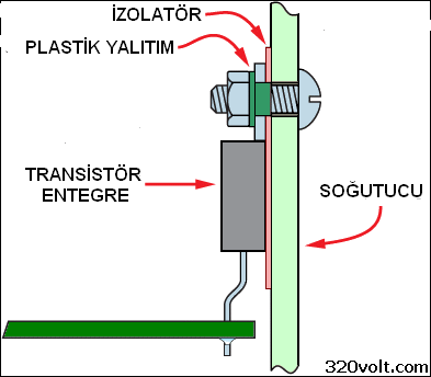

Montajda izolasyonu unutmayın.
