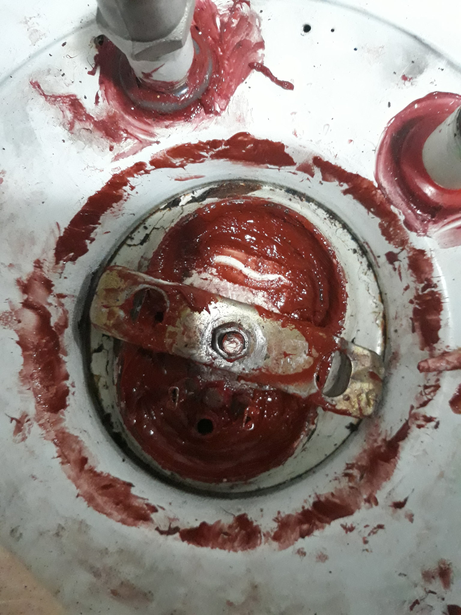

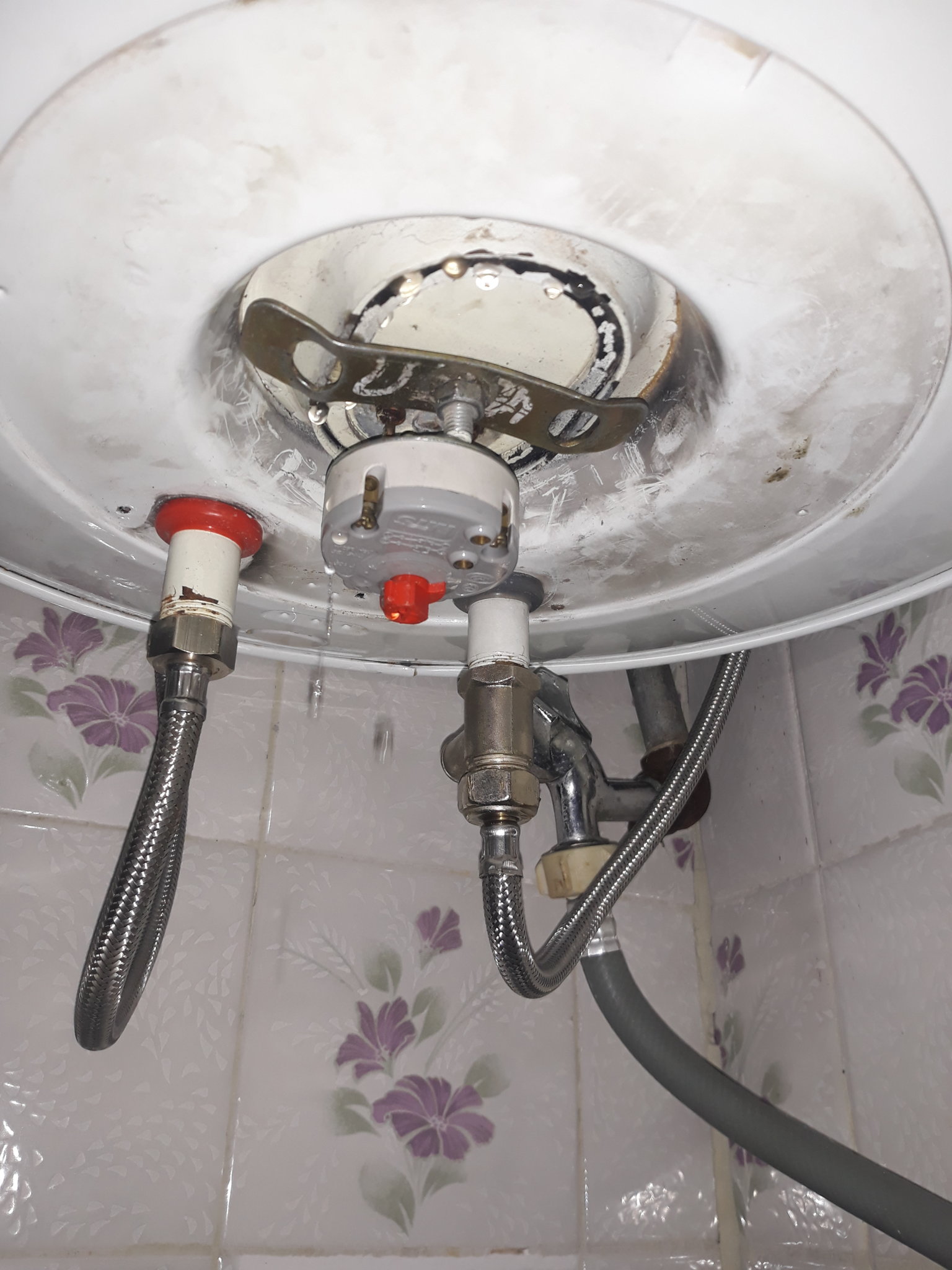

Merhaba ariston marka termosifon kullanıyorum ama residans kısmında su sızıntısı vardı ve bende conta aldım ama tam ağız kısmına ulaşmadı ama
Ona rağmen sıvı silikon ile birşeyler yaptım tam oldumu bilmiyorum resim atacağım yardımcı olurmusunuz
    479.8 KB · Görüntüleme: 187
    311.9 KB · Görüntüleme: 252
dışardan silikon yapmışsınız gördüğüm kadarıyla.
sızıntı ise kaynak bölümünde görünüyor. yada ben yanlış görüyorum.
aldığınız conta kısa gelmiş. uygun conta bulamadıysanız eğer.
bisiklet iç lastiği olabilir. yada araçlarda iç lastik vardır.
bir oto lastikçisinden bir parça alın uygun boyutta kesip oraya yerleştirebilirsiniz.
Contayi aldığım yere bu olmaz dedim ama adam bana teknik servis elamanı bu olur dedi sabahı bekleyeceğim umarım olur eğer olmazsa hangi contayi almam gerekiyor çünkü lâstik falan anlamam ki
oto lastik tamircisi bulun. onlara deyin ki bana bir parça bisiklet iç lastiği yada araç lastiğinin iç lastiği olarak söyleyin.
onlara conta olarak kesip kullanacağınızı söyleyin yardımcı olurlar zaten.
tabi bu benim söylediğim şey uygun conta bulamazsanız eğer bu yola gidin demek istedim :)
üzerindeki eski contayı ne yaptınız.
eski contayı götürün ona göre yenisini almaya çalışın.
yada elinize bir kağıt alın o kısma yerleştirin contanın ebatını kalemle işaretleyin.
o kağıda conta satan yere gösterin. uygun contayı ancak bu şekilde temin edebilirsiniz.

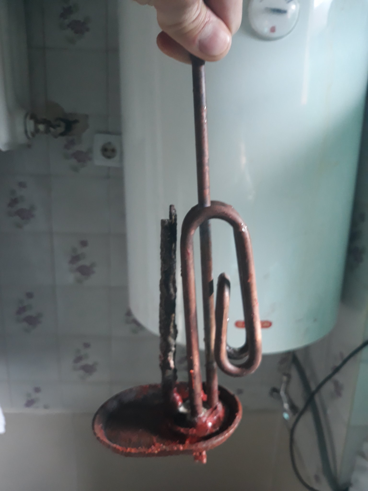

Hocam residans budur bunun neyini sökeceğim?
    196.1 KB · Görüntüleme: 105
bu rezistans ölme noktasına gelmis zaten. elektrik kaçağı oluşur bununla.
fazlada oynamaya gerek yok bence.
Yeni rezistans alsanız çok iyi olur bence.
şu parmağınızla tuttuğunuz alanda bir açılma varmı bir boşluk gibi. var ise pense ile iyice sıkın diyeceğim. yani demek istediğim şey rezistans içinden gelen su var. şu siyah uzun çubuk bölümüde pek iyi durmuyor.
