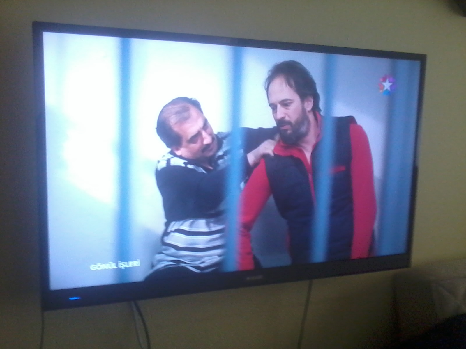

Arcelik lcd panelinde ortada bi cizgi oluştu acaba komple panel degismesi mi gerekli?

Lcd panelin ortasinda cizgi ler olustu darbe vs olmadi panelin komple degismesimi gerekli ?yoksa tamiri mumkun olabiliyormu bunlarin sizlerin bilgisi varsa onerilerinizi merak ediyorum

As. lütfen resim ekleyin, elinizden benzer tamirat gelirse lcd konularına göz atın.

Geçmiş olsun. Benimde başıma geldi yaptıramadım hiç biyerde. Tamiri yok maalesef. Varsada yapacak usta yok. Eski ustalar tüpü bile şoklar müşteriyi madur etmezdi. Şimdi yalan oldu elektronik tamiri.
elektronik bilgisine sahipseniz
panelinizin alt kısmında
film denilen kısımlarınızı kontrol edin sorun düzelecektir. inşaallah
Sagolasin mehmet mumtaz filmleri kontrol edicem bakalim ise yariyacak mi denemekde fayda var
bozulsunda yeni panel takalım derdinde üreticiler bu nedenle Arçelik'ten şaşmıcan o sorunsuz değişim yapıyor.
Öncelikle tcon dan panele giden film kabloları kontrol edin anakart tcon arası konrol edin onlardanmı kaynaklanıyor bakın yoksa cofları yani panel sürücü ile panal arasındaki filmleri çalışırken hafif bir şekide oynayın düzelme oluyorsa gecici altına üstüne band gibi birşeyle sıkıştırma yapın baktım ondanda olmuyor diyorsanız yan cof larda arıza olabilir yan coflar bazı cogu panellerin icine gömülü olur budada tcondan panele giden kablolardan bozul cof hattı iptal edilir karşıdaki yerden beslenir karşısıda bozuksa malesef panel değişir gömülü değilse tamiri olur yada alt coflardadır sıkıştır idare eder
