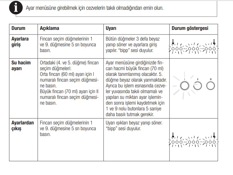

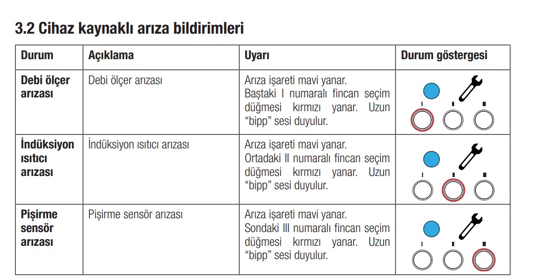

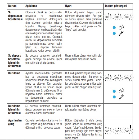

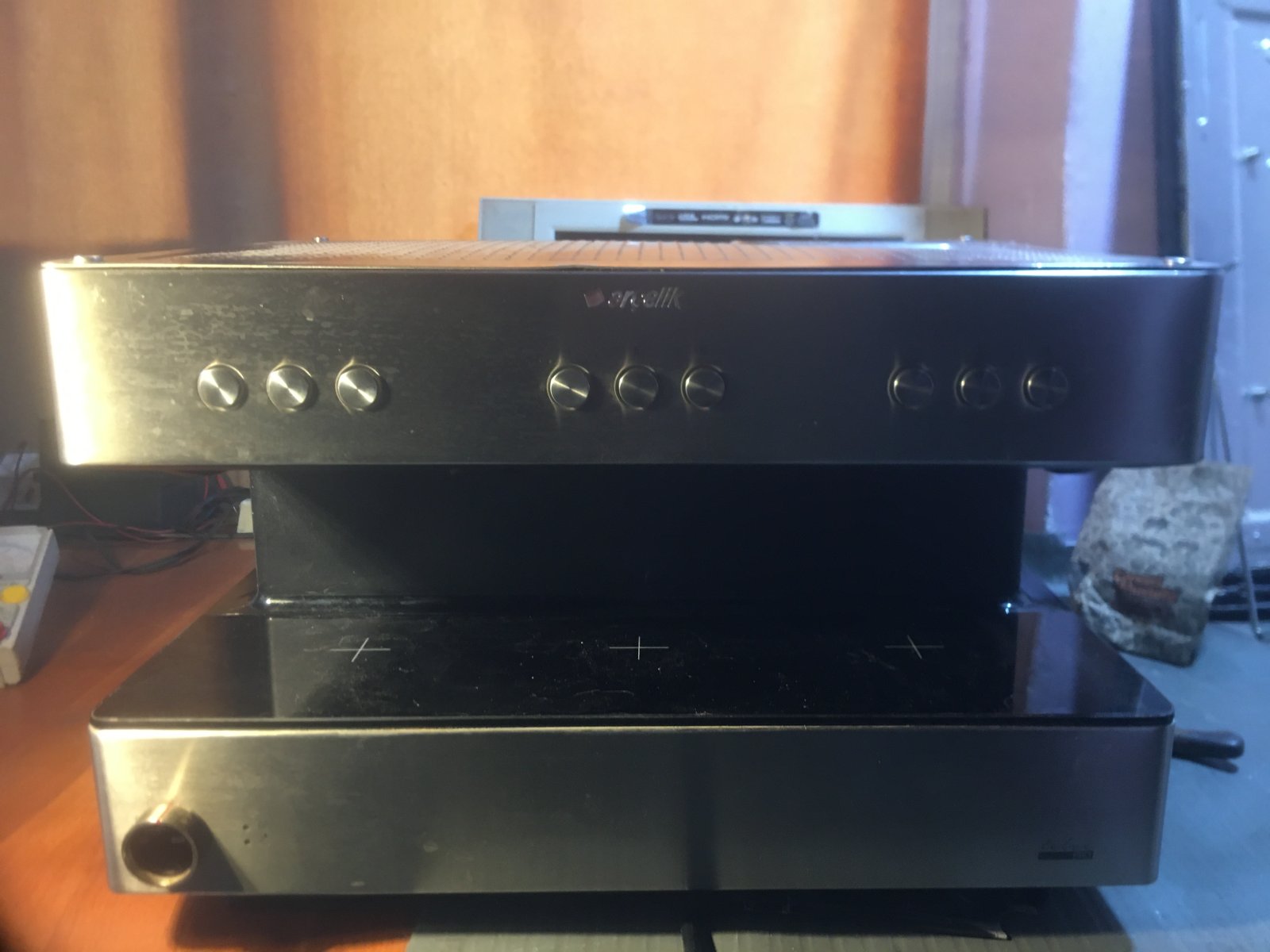

uçak16
- Katılım
- 3 May 2009
- Mesajlar
- 451
- Puanları
- 31
- Yaş
- 64
Arçelik K3700 telve pro kahve makinesi üçlü kafeler için yapılmış.İlk göz çalışıyor ikinci su alıyor hataya geçiyor üçüncü göz hiç su almıyor.Bu makinelerde resetleme nasıl yapılıyor? Kartları sağlam olanlarla yer değiştirdim altta indüksiyon ısıtmaları kartlardan değil.Kontrol ünitesine bakmadan resetleme veya yazıılım araştırması yaptım ikili ev tipi olanlarda tuş konbinasyonu ile yapılabiliyor.Bunda da böyle bir durum olabiliyor mu?
