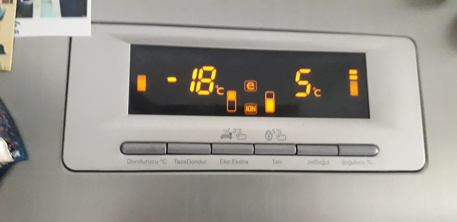

Merhaba keyifli forumlar, Arçelik 5847 NF buzdolabımın nofrost kısmı değilde dolap kısmını 4 dereceye ayarlıyorum ama kendi kendine 5-6-7-3 gibi değişimler yapıyor sürekli ve sabit durmuyor sorun nerdendir bilen veya başına gelen biri var mıdır?
    74.1 KB · Görüntüleme: 1,121
İlk adım.
Kapısını açarak lambanın yandığını;butona basarak söndüğünü görün ve fan sesini duyun. Lamba butonu yok ise mıknatısı gövdede gezdirerek lambanın söndüğünü test edin.
İkinci adım.
Fişini çekin,dolap üstünde elektronik kartta bulunan resetleme svici ile reset atın.Panel tuşları kir toplamış olabilir;alkol ile temizleyin.Ehil değilseniz zarar verebilirsiniz.Sökerken çok hassas davranın.
Üçüncü adım.
Ana kart üzerindeki kondansatörleri değiştirin.Ekipman ve malzeme yok ise kart tamircisinden yardım alın.
