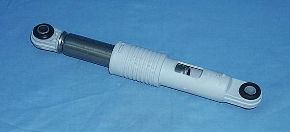

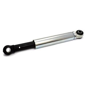

Çamaşır makinesinin amortisörlerini değiştirmek için püf noktası var mı. Bağlantı yerlerinde plastik koruyucular var bunlar vidalımı yoksa geçmemi bilen varsa yardımcı olabilirmi. Birde içindeki amortisörler plastik muhafazalı ama elimdekiler muhafazasız bir biri yerine uyarmı.
Bağlantılarda plastik pim var modele göre değişir, yeni nesil sanırım tümden plastik maliyetten dolayı olsa, değişim yapmadım ama 2 kişi olmanız artıdır, eskiyi çıkarttıktan sonra bir ucu sabitleyince diğer kişi kazanı kapaktan destekleyip kaldırabilir diye düşünüyorum.
Çamaşır makinesinin amortisörlerini değiştirmek için püf noktası var mı. Bağlantı yerlerinde plastik koruyucular var bunlar vidalımı yoksa geçmemi bilen varsa yardımcı olabilirmi. Birde içindeki amortisörler plastik muhafazalı ama elimdekiler muhafazasız bir biri yerine uyarmı.Ekli dosyayı görüntüle 40472 Ekli dosyayı görüntüle 40473
kardeşim makinayı yan yatırıp yan yatırdığınız tarafı 2 adet yastıkla destekleyin ki tamamen yatmasın.makinanın altı açık zaten oradan amartisör pimlerini pense ile çıkarın çıkarırken pimin tırnağına dikkat edin.tırnağa basıp pimi çekin yoksa pim çıkmaz.eskilerin yerine yenisini takarken pimin geçtiği yerde amartisör deliklerindeki plastik yüsüğü kesinlikle çıkarmayın.pimi biraz yağlayıp amartisör deliğine geçirip çekiçle üzerine vurup yerine oturtun.malzeme ihtiyacınız ve aklınıza takılan başka bir husus olursa bana 0536 462 18 59 dan ulaşabilirsiniz.
Bugün değiştirdim sorun çözüldü. Plastik olan uydu metal olanın burcu dar olduğundan plastik pim girmiyor. @bakımcıı bilgiler için teşekkür ederim hepsi dediğiniz gibi oldu sayenizde tekerleği yeniden icat etmedim. @by lent tek başıma yapabildim teşekkürler.
