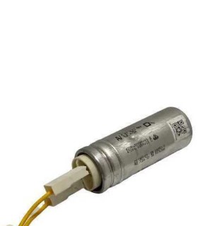

hocam pompa devreye girdikten 10 saniye sonra termik atıyor, sizce durum nedir? nereleri kontrol etmeliyim?
Pompa sargılarıında omaj var mı diye ölçülmeli.Pompanızdaki kapasitörü değiştirip test edin lütfen.
