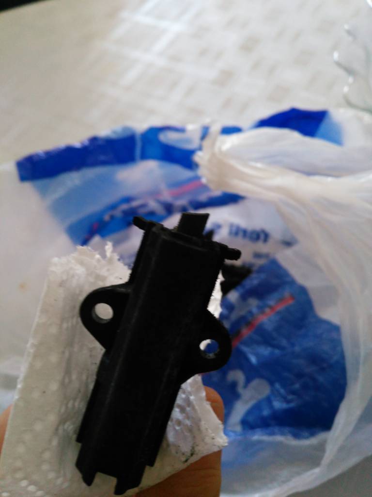

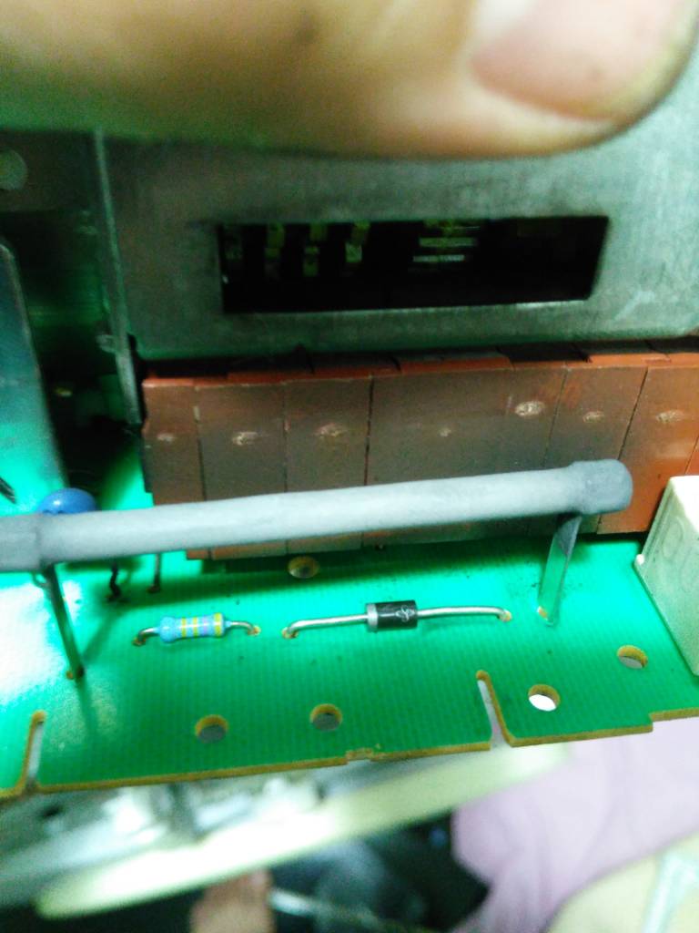

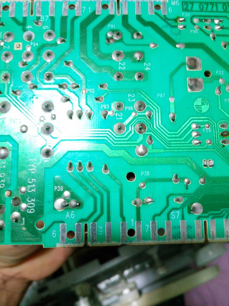

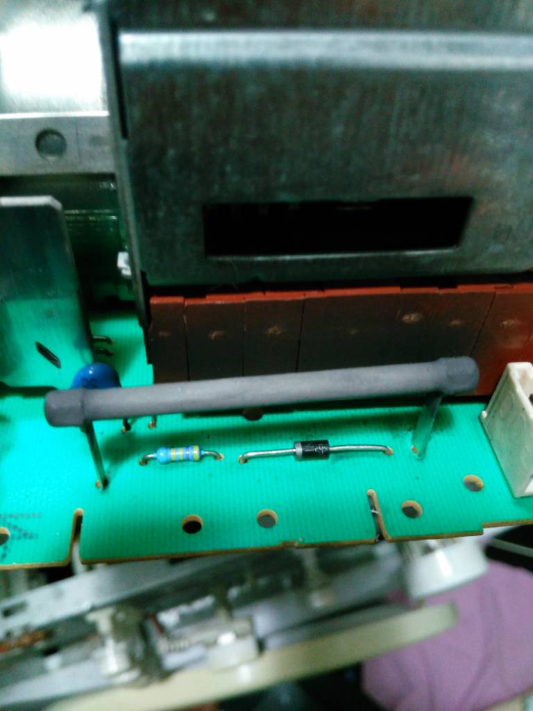

Merhaba arkadaşlar makine normal yıkıyor sıkma yapmiyor.sag ön alt tarafta olan tahliye motoru ve hortumlarını temizledim.makine yıkıyor fakat sıkma işlemi yok yine.karti soktum ama bir şey anlamadım yarın motor komurlerine bakacağım.baska bir tavsiyeniz varmı.bu cihaz resrtleme yöntemi varmı.resimdeki diot biraz fazla siyahlasmisti onun dışında bir şey fark etmedim....fikirlerinizi bekliyorum.
Slm arkadaşlar kısa programda calistirdim program Cat Cat atıyor ama makinede hiç hareket yok dönmüyor bile yıkamada yapmıyor....motormu sizce.
Program bitinceye kadar motor hiç dönmüyorsa motor arızalıdır veya motor kömürleri bitmiştir.normal yıkama yapıyor fakat sıkma yapmıyorsa program cihazı sıkma kontağı arızalıdır.
Bitmiş durumda
Bazen motor çalışır bazen çalışmaz.
Hiç çalışmıyor :) alttaki tahliye çalışıyor motorda tık yok ben yıkıyor sikmiyor sanıyordum yıkamada yapmayınca motora yoğunlaştık umarım sorun budur motor sağlamdır :)
İzmir Çankaya ya doğru gidiyorum umarım bulurum
Slm kömürler değişti :) kafası eserse tambur dönüyor esmesse dönmüyor :)
Problem halloldu...inat ettim ve su saat itibari ile makina calisti.ilk kullanımda kömürler kokarmi bir süre....
