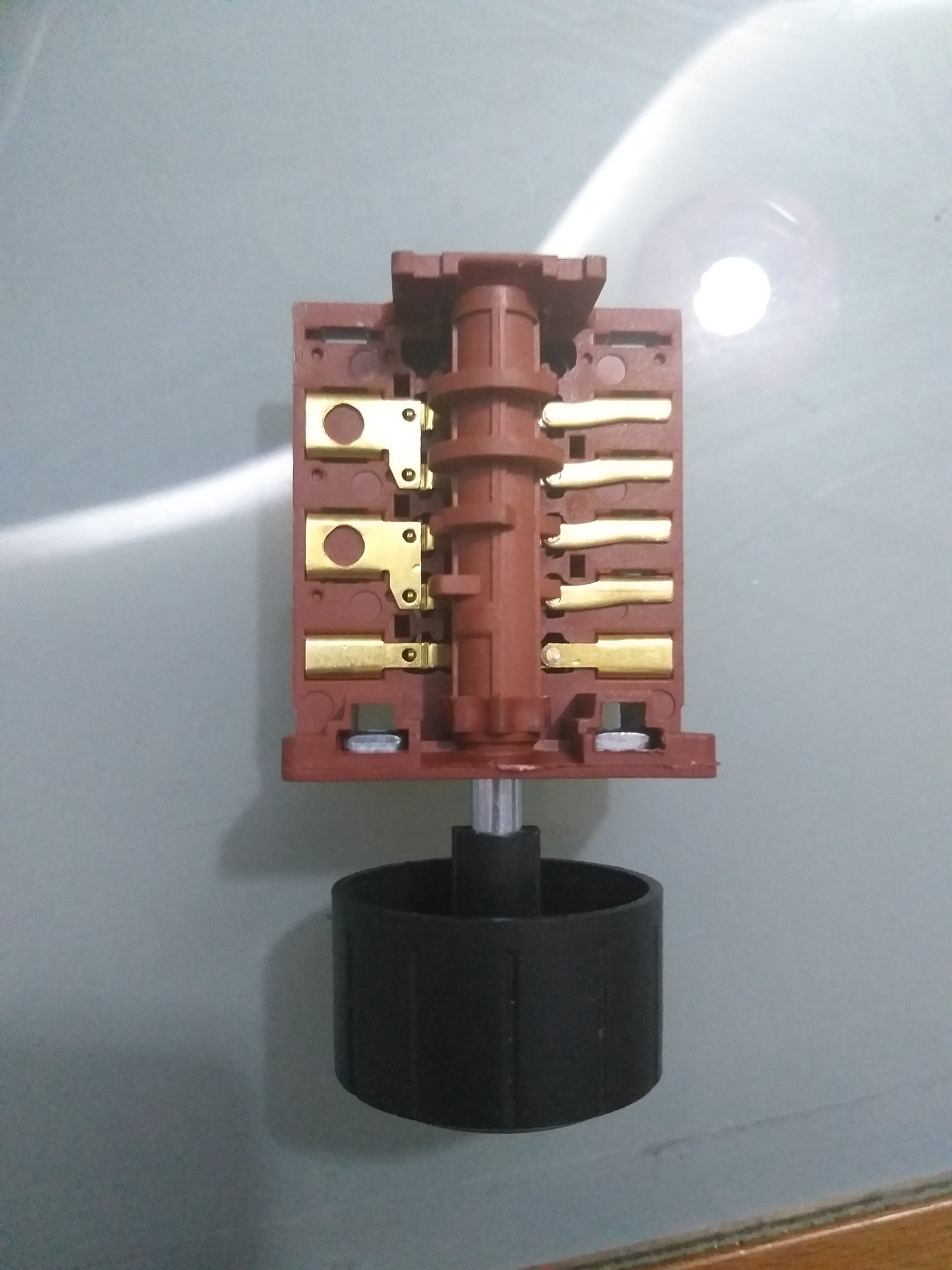

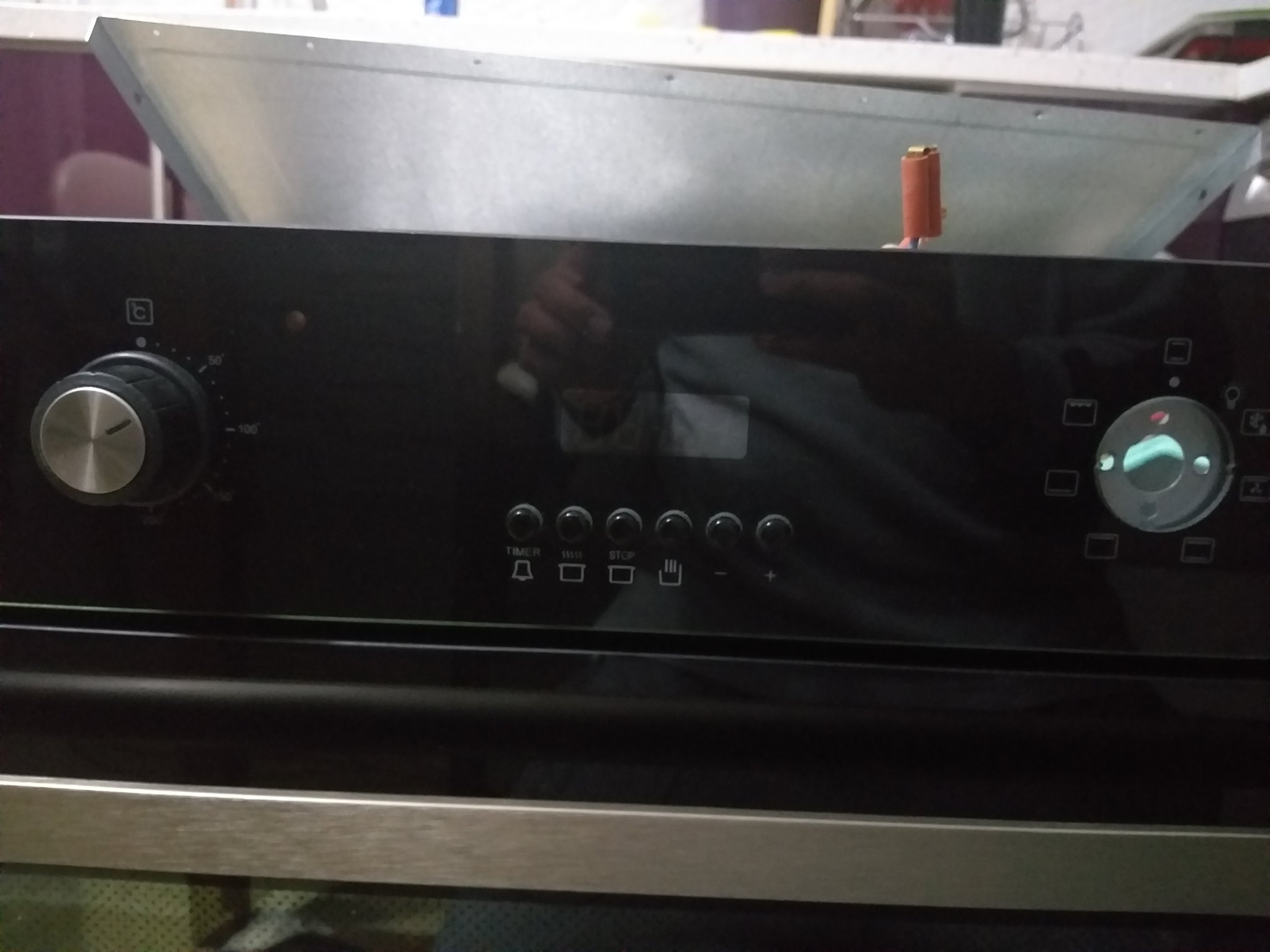

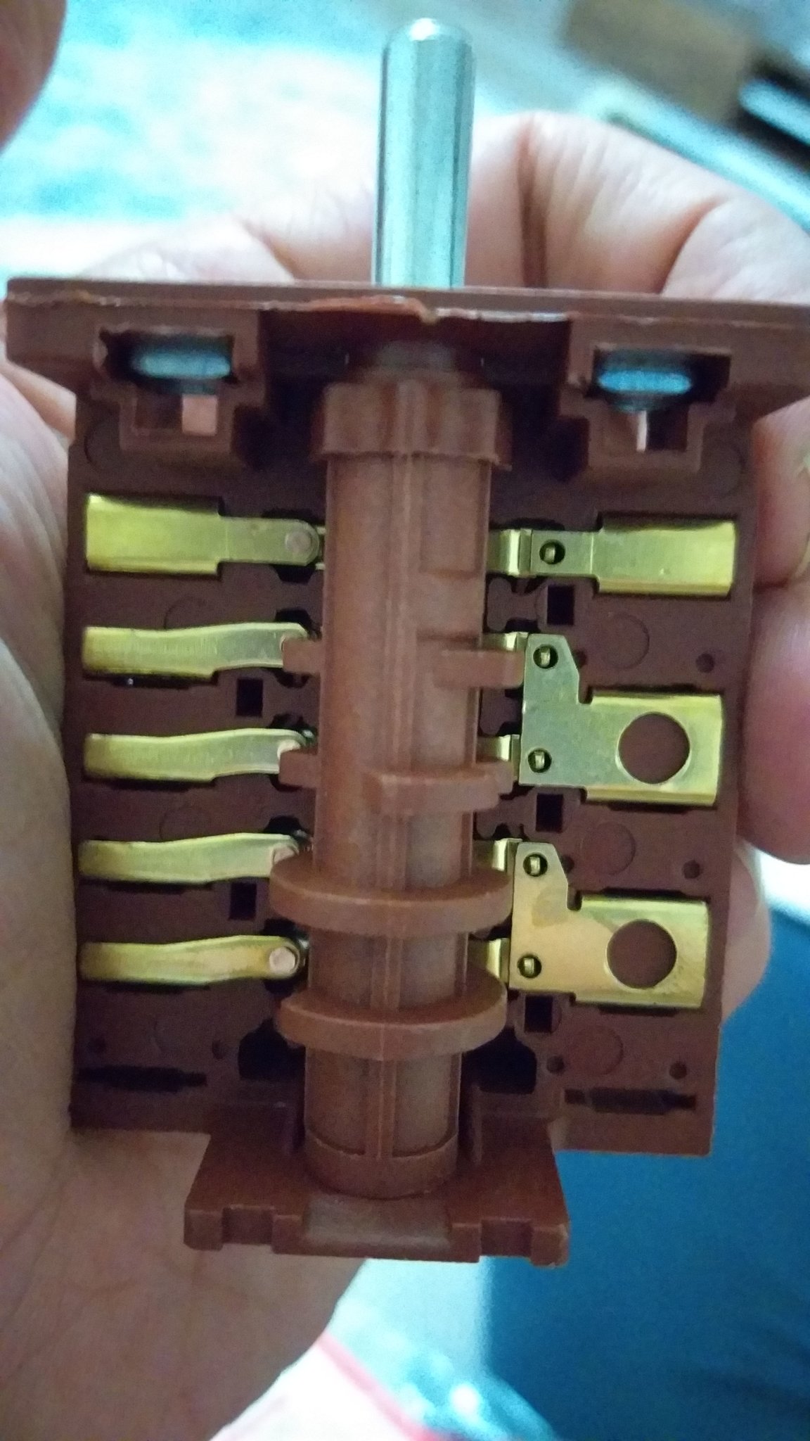

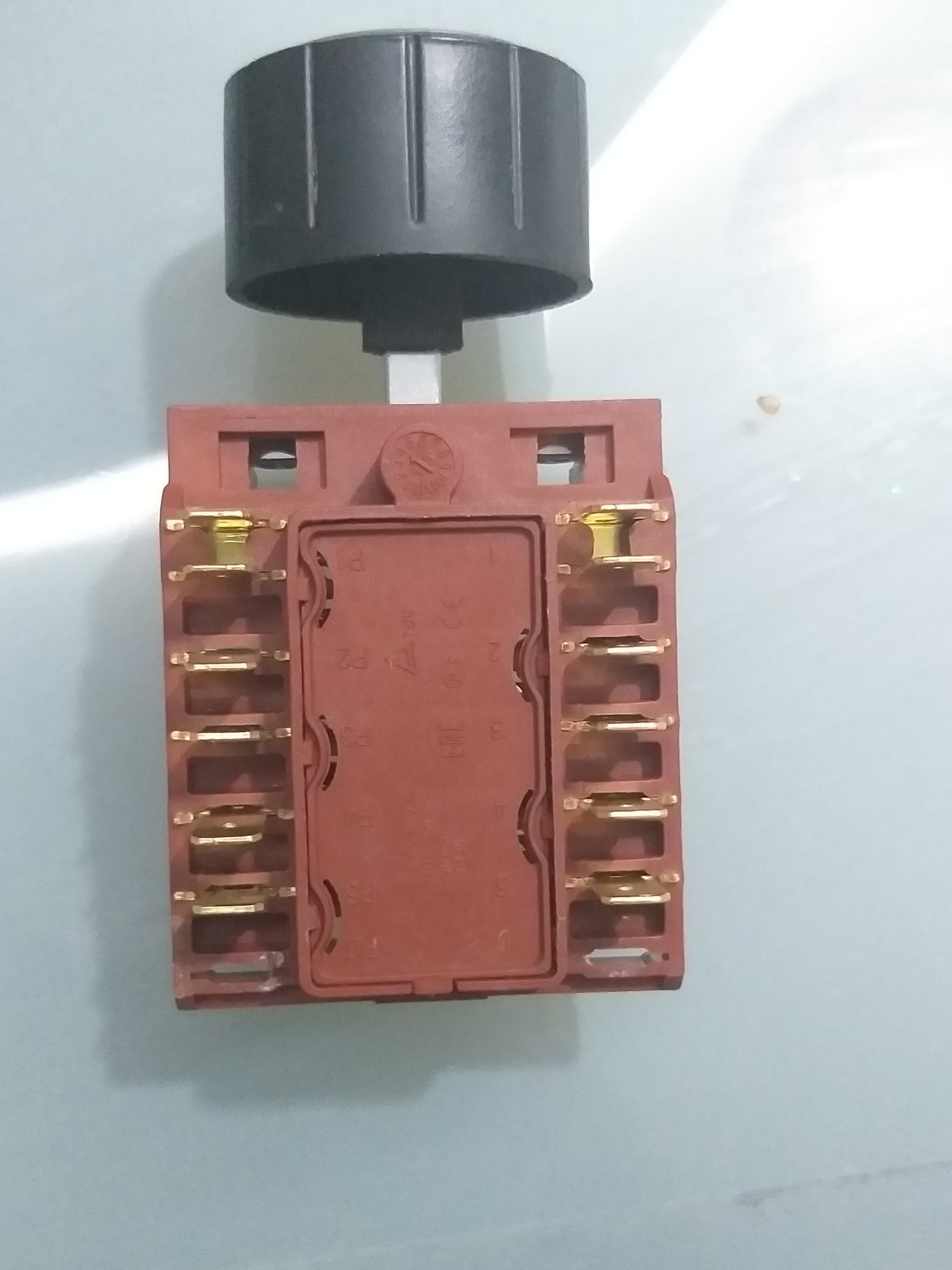

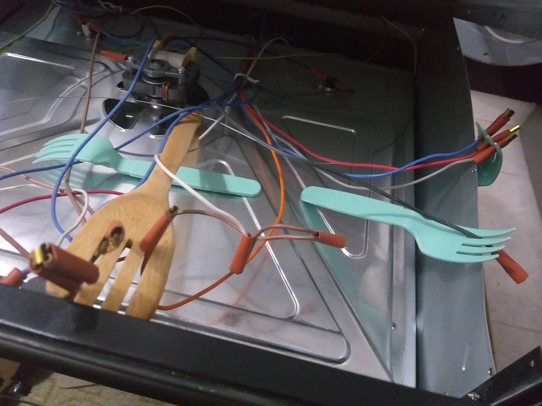

Mekappa marka 6 fonksiyonlu ankastre firin var. Komutator yandigindan oturu. Yenilemek durumunda kaldim. Ancak firma kapandigi icin mekappa ya bakan servisi zorla getirttim. O da komutatorun kablolarini cikardi. Sonra yerine takmadan gitti. Yeni komutator elime gecti ancak bu sefer de kablolari bozan herif. Telefonlarimi acmiyor. Neyse arkadaslar. Asagiya ekleyecegim fotolardan sonra bana kablo baglantilar konusunda yardimci olabilecek var mi?

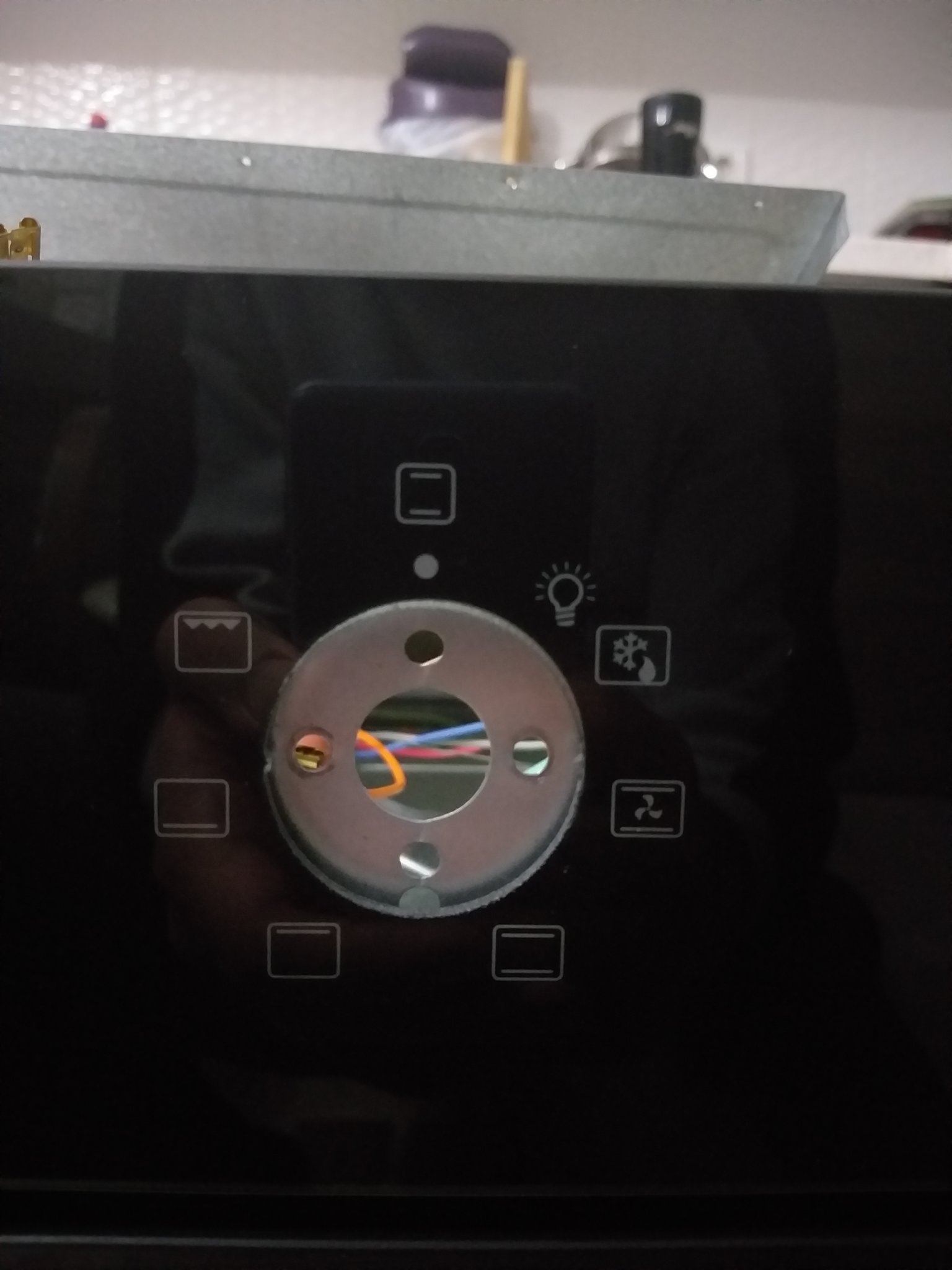

Selam; en sonki fotoda bu komutatorun hangi kademede ne yaptığı küçük sembollerle vy rakamlarla vardir , camın üzerinde size en önemli ip ucu orasidir .
Daha sonra bu duruma gore bu komutatorun hangi anda ne yaptığını açık bir şekilde kağıda yeniden çizin, su haliyle pek bir şey anlaşılmıyor, kolaylıklar.

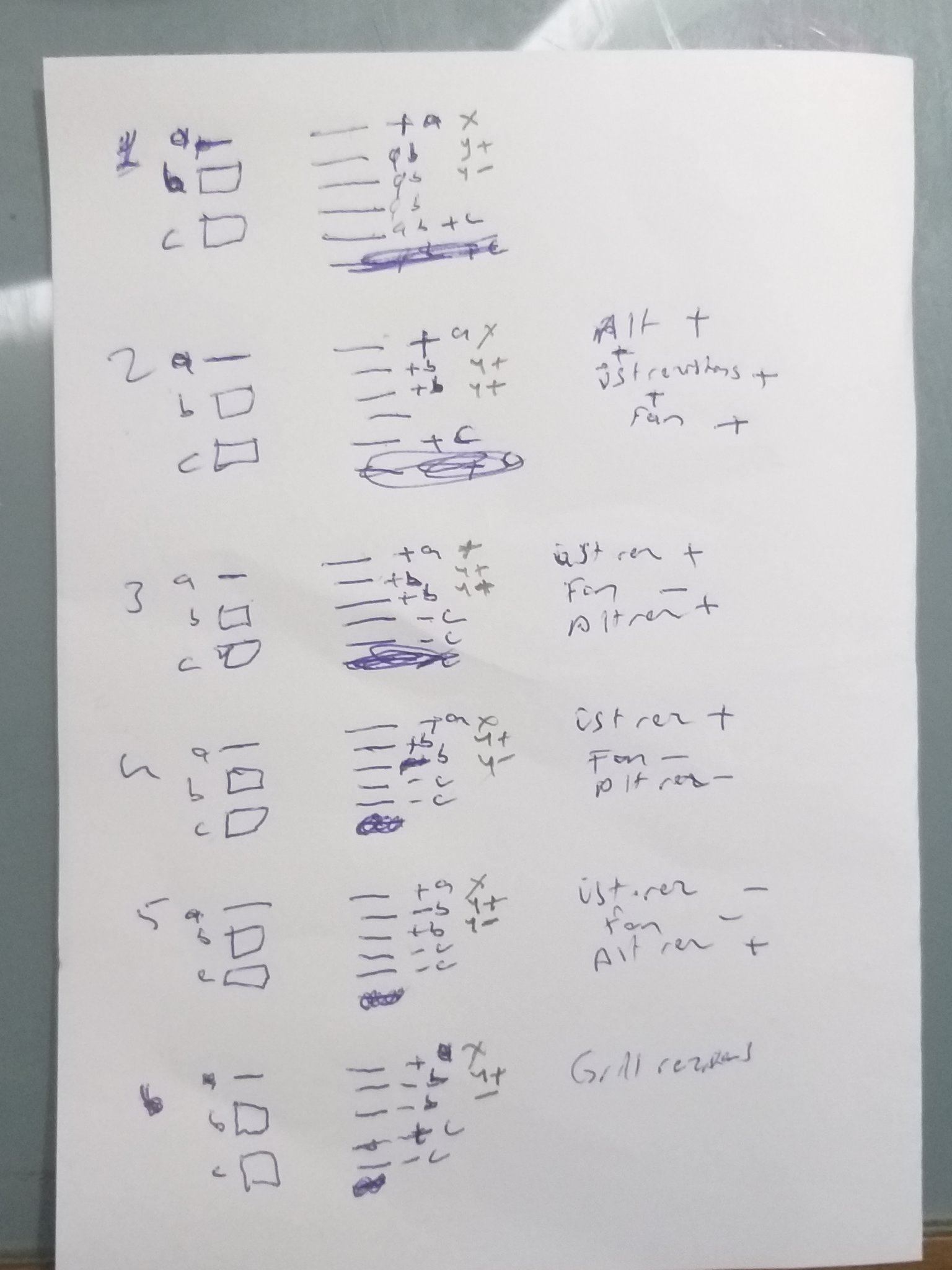

Komutatorun baglanti yaptigi noktalari isaretledim. Sorun hangi kablonun hangisinin oldugu ve faz ile notrleri hangileri. Herseyi dijital ekran dagitiyo. Dereceyi acinca hepsi faz oluyor
Maalesef bu durumda ;
1 netten servis manuel vy fabrikayla irtibata geçebilirsen ,
2 Bu halde yardımcı olma imkanı yok gibi problemi ancak sen çözebilirsin.Sesli düşünüyorum; her kademede hangi işlemi yaptığını fırını en çok kullananla birlikte tesbit et. 100w akkor flemanlı ampul ile seri lamba yapki her kısadevrede sigorta atmasın, bununla bostaki kabloların kim olduğunu bul.( örn: termostat ucları, ayrı ayrı rezistansların uçları, fan motoru uçları, dikkat etmedim varsa göz lambalarının uçları vb.) Bunları bulunca komütatördeki yerlerine bağla ve mutlu son . Seri lamba devresi şemada gözüküyor. Tekrar kolay gelsin.
2 Bu halde yardımcı olma imkanı yok gibi problemi ancak sen çözebilirsin.Sesli düşünüyorum; her kademede hangi işlemi yaptığını fırını en çok kullananla birlikte tesbit et. 100w akkor flemanlı ampul ile seri lamba yapki her kısadevrede sigorta atmasın, bununla bostaki kabloların kim olduğunu bul.( örn: termostat ucları, ayrı ayrı rezistansların uçları, fan motoru uçları, dikkat etmedim varsa göz lambalarının uçları vb.) Bunları bulunca komütatördeki yerlerine bağla ve mutlu son . Seri lamba devresi şemada gözüküyor. Tekrar kolay gelsin.Ekli dosyayı görüntüle 62971
Seri lambanin faz ve notrunu nerelere dokundurmaliyim??
Dilediğin yere 220voltluk buzzer yapmış oldun,komtatöre gelen bütün kablolara dokundur, olmazda yazım diliyle anlatıyorum: örneğin rezistansın giriş ve çıkış uçlarını kolayca bulup ayır, termostadın yine giriş ve çıkış uçlarını bulup ayır, vb.vb.
Kardeşim fırının üstündeki kapakta elektrik devre şeması olması lazım
Ayrıca ankastre fırın şalteri ihtiyacı olursada elimde her çeşidi mevcut arayın yardımcı olayım tel: 0536 462 18 59
Kapagin neresinde olur? Ön camin orda mi?
