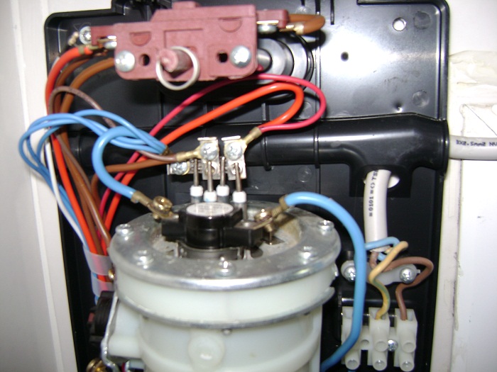

merhaba forumdaşlar. arçelik 7526 ASI ani su ısıtıcı diyafram patladı.neyse servisten orjinalini alıp değiştirdik. fakat takarken birşey dikkatimi çekti.tepesinde limit termostat ile üst gövde arasına beyaz bir madde sürmüşler bununda ısı transfer silikonu olduğunu öğrendim ama çok az sürmüşlerdi internetten aldım arasına biraz daha sürdüm.şimdi su çok ısısnınca hemen devreyi kesiyor sanırım 85C yazıyordu üzerinde.monte ettim. fakat kafama takıldı termostat tam kapalı değil alt kısmı normal termostatlar gibi değil gövdeye monteli olanlardan değil. acaba ordan içeri azcık kaçarsa elektrik çarparmı. bana satarken bu silikonun yalıtkan olduğunu sölediler ama yinede size bi soram dedim.şimdiden teşekkürler.

O beyaz madde silikon değil termal macundur. Termosifonlarda ne kadar gerekli bilmiyorum. Olmasa da olur bence. Çünkü islemciler için kullanılır genelde. Suyunuz 85 dereceyi görürse limit termostat atar. Termostattan dereceyi kisin. Sizin aldığını limitin değeri ya çok düşük 90 olması gerek belki bilmiyorum. Yada sizin termostat 83 82 de kesmiyor enerjiyi.

Su girerse nolur dediğiniz şeyi anlamdım. Fotoğraf olsa daha kolay olur. Havada kaldı anlattınız şey.

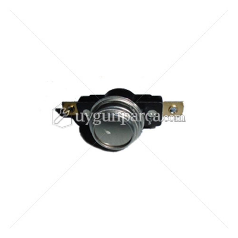

tam rezistansın üstündeki siyah şey. bana macunu satan termostat o dedi satan adam bu resmi gösterince.iki mavi kablolu.bunla rezistans demirinin arasına yuvarlak yere o beyaz macundan sürmüşler. neden şüphelendim çünkü fazdan gelen kablo direk termostata bağlı sonrasında yanda çıtçıt atan iki yere gidiyor. L sanırım faz kontrol kalemi tutunca yanıyor tornavida çünkü. bide N var bide yeşil sarı kablo onun toprak olduğunu bilyorum.termostat her yeri kapalı değil. resimde koydum altındaki iç yuvarlak sabit değil hani yanından içeri kaçarmı dedim o macun çok sürdüm diye

O limit termostat. Normal termostatlar dan farklı çalışır. Su sıcaklığı belli sıcaklığı geçince atar. Bi nevi sigortadir. Bunlarda termostat olmaz. Kademeli anahtar olur. Eski hali nasıldı öyle kalsın. Su gelirse sigorta atar büyük ihtimalle. Evde kaçak akım rölesi varmı. Yoksa bitane takın kesinlikle.

teşekkürler bilgiler için. evde röle yok.siparişini verdim. hayat koruma için 30mah dediler.bilmem doğrumudur.satan kişi dedi. benim su ısıtıcı kutusundan 32 amper çıktı dedim. elimde yok 40 amper gönderecem dedi ve sigortadan sonra takılacakmış.heralde bi sorun olmaz umarım.
Daire içi 30 ma olmalı evet. Sizin 32 dediğiniz sofbenin sigortası o ayır. Kaçak akım rölesi tüm daire için kullanılır. Elektrik bilginiz yeterli değilse elektrikciye taktirin kaçak akım rölesini
tamam çok teşekkürler ilginiz için. elektrikçi hallederiz abi dedi. bide ani su ısıtıcının topraklamasını kontrol ederiz dedi. röle harici ek bi güvenlik olsun diye.
